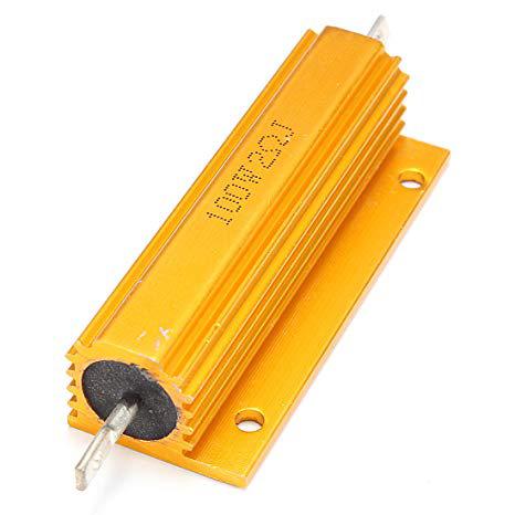

(#) Northleam válasza Alkotó hozzászólására (») Jún 29, 2019 /
Ezek a 100W-os alumínium tokos ellenállások bifilárisan tekertek? Mérte esetleg valaki az induktivitásukat?
(#) Alkotó válasza Northleam hozzászólására (») Jún 29, 2019 /
Én nem mértem.
De műterhelésként már többször használtam, és tudta amit elvártam. A névleges terhelésnek már a felén is jelentősen melegszik, de bírja ezt a meleget, és az ellenállását is jól tartja a melegedés ellenére is (ezt mértem).
