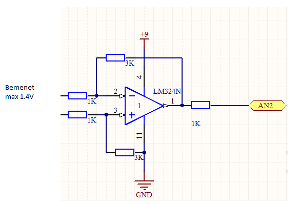

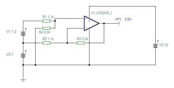

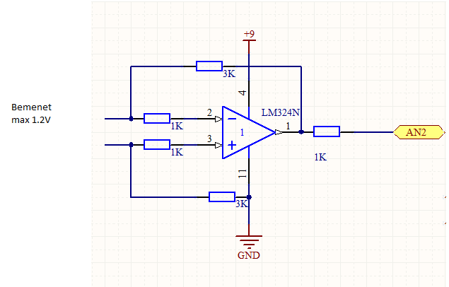

(#) xNorbi hozzászólása Jún 5, 2012 /
Hello
Működőképes lehet ez az áramkör? Az ötletet innét vettem. Mert öszeraktam és sehogy se akar működni, viszont ha a két 3K ellenállást rögtön az erősítő invertálló és nem invertálló bemenettére kötöm, akkor szépen megy. Hol rontom el a dolgot?
(#) reloop válasza xNorbi hozzászólására (») Jún 5, 2012 /
Szia! Az invertálóra kéne visszacsatolni.
(#) xNorbi válasza reloop hozzászólására (») Jún 5, 2012 /
Igen, most látom, hogy a rajzon rosszul van a + és a - bemenet fel van cserélve, viszont itt előttem helyesen van összerakva.
(#) vilmosd válasza xNorbi hozzászólására (») Jún 6, 2012 /
Alapvetoen nem mukodhet az eredeti kapcsolas sem, mert nincs negativ visszacsatolasa. Ide valami kivono kapcsolas kellene, ami a cella feszultseget eltolja a 0-> xx V tartomanyra.
(#) xNorbi válasza vilmosd hozzászólására (») Jún 6, 2012 /
Nah, akkor hogy tisztázzuk!
A nemmukodik.png áramkört építettem meg, de ez nem akar menni. Sajnos már a nyákot is legyártottam hozzá úgyhogy jó lenne műkodésre bírni, mivel ez alapján csináltam és én is pont erre szeretném használni ezért, gondolom valahogy biztos működhet, ha ott is ment.
Még csak az egyik cellához tartozó áramköri elemeket forrasztottam be és ezeket próbálgatom, de szeritnem nem befolyásol az semmit, hogy a cikkben 6 cella feszültségét mérte, tudtommal ezek függetlenek egymástól.
Ha módosítom az áramkört mukodik.png re, akkor szépen úgy megy ahogy kell, ha most tervezném a nyákot akkor rögtön így tervezném meg, csak sajnos már kész ezért lenne jó maradni az első verziónál.
A mukodik pont olyan mint amit en rajzoltam. Igaz en nem epitettem meg, de szimulatorban szepen dolgozik.
Igen, ha most tervezném a nyákot nem lenne probléma így megtervezni, csak sajnos már kész, ezért lenne jó ha úgyis működne ahogy a Nixx akku balancernél van, ha ott működött akkor nekem is kell, hogy menjen. Azért köszönom, csak jön valaki és elmondja, hogy ott miért jó úgy és nekem miért nem megy.
Ezt hivjuk ugy hogy "Pistike kapcsolasi rajza". Valoszinu (sot biztos ) hogy a jo kapcsolas lett megcsinalva egy masik forrasbol, es utana Pistike csinalt egy rajzot, aminek semmi koze az eredeti, mukodo kapcsolashoz. Sajnos tele a net felelotlen emberekkel (gyerekekkel), akik megmondjak a frankot, es a masik utanacsinalja sikertelenul. Ezert kell minden forrast kritikus szemmel nezni.
(#) El_Pinyo válasza xNorbi hozzászólására (») Jún 6, 2012 /
Nem minden arany ami fénylik. Sajnos a netes anyagok, kapcsolások nagyrészt hibásak, vagy "félkészek". Itt is ez a helyzet. Ezt maximum át lehet drótozni, illetve a megfelelő ellenállásokat "légszerelve" beültetni úgy ahogyan a mukodik.png képen is van.
Egyébként ha megnézed a cikk végén a letölthető anyagokat, akkor láthatod, hogy a szerző SprintLayout PCB tervezőt használ, amelynek legjobb tudomásom szerint nincs schematic editora, így ami nála működik, az biztos, hogy nem a kapcsolási rajz alapján lett készítve. Esetleg szólhatsz a cikk írójának, hogy legyen olyan bűbájos és javítsa ki a schematic-ot, a későbbi felhasználók lelki békéje érdekében.
[OFF] Hát igen, ez is egy kielégítő válasz, sajnos nem erre számítottam így marad az átdrótozás valahogy. Köszönöm mindkettőtöknek(vilmosd El_Pinyo) a segítséget. A cikk írójának szólni fogok[OFF]
