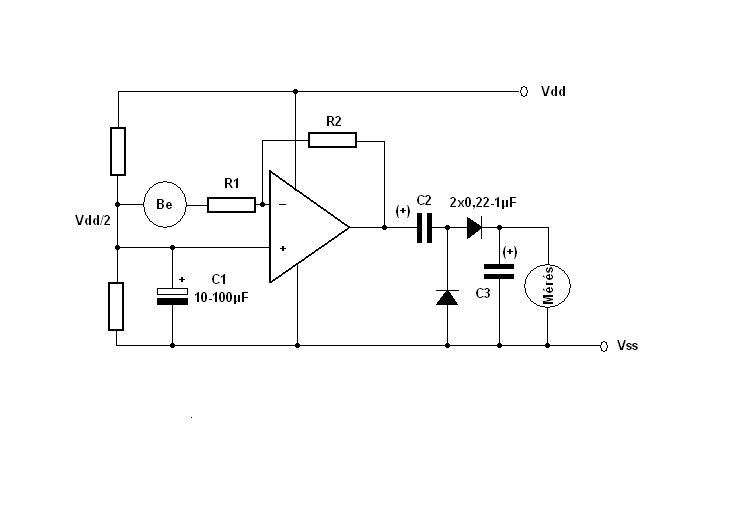

(#) reloop válasza netnet.hu hozzászólására (») Márc 4, 2012 /
A C3-ra köss 10k-t.
(#) netnet.hu válasza reloop hozzászólására (») Márc 4, 2012 /
ok, úgy néz ki működik
0w = 4,11v (0)
15w = 4,16v (1,5)
500w = 4,28v (5)
van rá mód, hogy ezek most a zárójelbe tett értékekre hasonlítsanak inkább?
Az egyenirányítást nagyon benéztem. C2 megfordul, dióda testre megy. Bocsesz.
Ehhez a hatalmas módosításhoz túlzás új nyákot készíteni. Gondolod ez már végleges lesz?

Meguntam! Először jó volt! 1V-ot is kaptam kb 2100w terhelésnél (hajszártó). Aztán nulla!
Fogtam két 8R2/5W-ot, párhuzamosan kötöttem és a 213VAC/1,08A 4,21VAC-t esik rajta. Az egy PC fogyasztásának a méréséhez tökéletes! 70 foknál már nem mértem a hőjét, hanem ráirányítottam a hajszárítót, hogy hűljön.
Unom! Tönkre ment a kocsim én meg nem bugyin vagyok, hanem mellette. Ráadásul az új motor sem jött még meg! Most tartok három nap pihit a műveleti erősítők és a trafók rejtélyes világában.
Ráadásul a határidő is szorít, mert péntekre egy 11 csatornás, pontos fogyasztásmérőt kéne csinálnom.

Sajnos, az általam választott "profi" módszer, azaz az áramtrafó + műveleti erősítő túl nagy falat még nekem az analóg elektronika világában.
Hiába életveszélyes egy sönt ellenállás, kénytelen leszek ezzel a "primitív" módszerrel beérni, amíg nem vágom a műveleti erősítőt, a tekercselést és az elektromágneses tulajdonságit a tekercseknek. Még arra is gondoltam, hogy a toroidom telítődik, mert kb 100mV-nál többet nem tudtam rajta gerjeszteni. Illetve az is lehet, hogy 20 menet 50 Hz-en nem tud normális áramot átadni a sec tekercsre... no de ez nem ennek a topicnak a témája. De azért büszke lehetek, mert találtam új kérdéseket, melyekre még meg kell keresnem a válaszokat (és még több kérdést vetnek fel). És még az is lehet, hogy a héten már ampert fogok mérni PIC-el

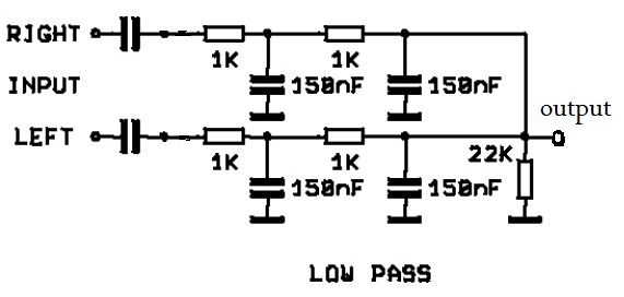

(#) Májk hozzászólása Ápr 24, 2012 /
Valaki ránézne erre a kapcsolásra, hogy ez ténylegesen működhet-e így?
Egy passzív sztereo közösítő és low pass filter után szeretném rakni.
(#) reloop válasza Májk hozzászólására (») Ápr 24, 2012 /
Szia! Működik.
(#) Májk válasza reloop hozzászólására (») Ápr 25, 2012 /
Köszönöm a gyors választ!
Azt meg tudnád még mondani, hogy a low pass filter 150nF-os kondijait milyen értékűre cseréljem, ha azt akarom hogy kb. 300Hz-nél vágjon a szűrő?
(#) reloop válasza Májk hozzászólására (») Ápr 25, 2012 /
Ezt sajnos nem tudom mindkét lépcsőre pontosan kiszámítani. Ha csak egy kondiból állna, akkor annak 470nF-ot ajánlanék. A szűrő második kondenzátora a párjával párhuzamosan van kötne. Lehet ide elég lesz csak egy 470-est, vagy két 220-ast berakni. Szerezz be 8-10db 220nF-os kondit és kísérletezz!
