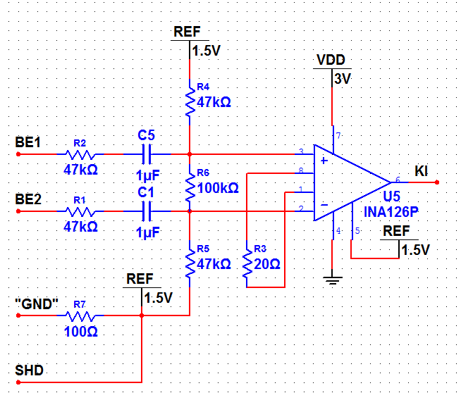

(#) nem hozzászólása Okt 17, 2012 /
Még mindig nem sikerült egy működő kapcsolást építeni, úgyhogy ismét kérdeznék.
Adott a csatolt képen látható kapcsolás. A berendezés egy házi készítésű EKG lesz. A "GND" bevezetés az emberi test földelése, az SHD a vezetékek árnyékolása, a BE1,2-n pedig érkezik az EKG jel. a Az istennek nem tudom megoldani, hogy ne mászkáljon a kimenet DC szintje. Lassan ötödik hete szopok vele, már közben áttértem másik opampra is, de ott is voltak gondok. Nem hiszem el, hogy ekkora szívás belőni egyetlen műveleti erősítőből álló kapcsolást. A legszebb egyébként, hogy néha egész jó. Csak nem hangulatfüggő már egy ICnél, hogy hogyan működik...
Az értékeket már elég tág határok között változtattam, de nem segített.
Pl:
A csatolókondenzátor volt már 10 µF is, hogy a felül áteresztő szűrő magasabb frekiig vágjon. R6 nélkül is próbáltam (ez az adatlap által ajánlott kapcsolás), de valami tragikus szinten rohangált a kimenet DC szintje.
Próbáltam kisebb erősítéssel, de nem nagyon lett jobb.
Próbáltam a "GND"-t és a SHD-t 100Ohm-on illetve közvetlenül is földre illetve REF-re kötni, de szarik a fejemre.
Tudtok segíteni? Mert nekem már rohadtul nincs több ötletem és unom is eléggé a dolgot. Hátha nektek nagyobb tapasztalatotok van.
(#) Bakman válasza nem hozzászólására (») Okt 17, 2012 / 1
A kimenetről nem hiányzik egy kondenzátor? Leválasztani az egyenfeszültséget a jelről. Gondolom én.
(#) nem válasza Bakman hozzászólására (») Okt 17, 2012 /
A további feldolgozáshoz igen, kell. De az a baj, hogy a DC szint olyan mértékben ingadozik, hogy az erősítő kiakad néha a tápjaira... és ha a kimenetre teszek egy soros kondit, akkor a fel-le mászkálás megoldódik, de amikor az erősítő kiakad, akkor a kondi után azt fogom látni, hogy "megszűnt" a jel.
Kösz, hogy foglalkoztál vele! Várom, ha van még ötleted!
Függvénygenerátort próbáltál már rákötni a bemenetekre? Ha azzal nem mászkál el, akkor valószínűleg az a baj, hogy az emberhez érő érintkezők nem adnak stabil érintkezést.
Én erre tippelnék első körben.
(#) nem válasza Bakman hozzászólására (») Okt 18, 2012 /

(#) nem válasza (Felhasználó 13571) hozzászólására (») Okt 18, 2012 /
Láttam, de sokkal okosabb nem lettem. Van ott is linkelve 1-2 kapcsolás, ami állítólag működik.. ez is, amivel próbálkozok, állítólag működik, meg látszik is rajta a működési hajlandóság, mivel néha jó... tehát inkább ezzel mennék tovább, mint hogy megint elkezdjek valamit nulláról, amiről még nem tudok semmit.
