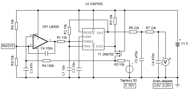

Egyébként arra szeretném használni, hogy egy aktív műterhelést szabályozzak. Mindig ugyanannyit disszipáljon, mindegy mekkora a bemenő feszültség. Ezzel védeném a félvezetőt a hőmegfutástól, viszont alacsonyabb feszültségen nagyobb árammal is tudnék terhelni. Tehát az áramkorlátozás felső határa a bemenő feszültségtől függne. Ilyen kapcsolást nem láttam a FET-es műterhelés témában sem. Szeretnék egy tönkretehetetlen, és mégis sokoldalú műterhelést "tervezni" a segítségetekkel. Ha tovább tudok jutni, akkor a témájában folytatom. Eddig a probléma az 1/"bemenő feszültség" értékének előállításánál tart sajnos.

Az 1/x függvénynek azért vannak neuralgikus pontjai, mert nullánál a végtelent, másik oldalon meg aszimptotikusan közelíti meg a nullát. Vagy is értékeit csak adott határok között lehet a fizikai valóságban megközelíteni/értelmezni. Ha a feszültség és áram szorzatát szeretnéd állandó értéken tartani, akkor parasztosan én más megoldást keresnék. Bár az eredeti célkitűzésed gyakorlati használhatóságával kapcsolatban elég szkeptikus vagyok. Nem látom igazán értelmét. De ez nem az én dolgom.. Az osztás, a szorzásra visszavezethető. Szorozni egy PWM jellel is lehet. Ahol egyik jellemző a kitöltési tényező, másik a feszültség. A szorzat, meg a jel terület időbeli integrálja. Ha bementi paraméterrel a PWM feszültségét változtatod és az integrált átlagértéket (szorzatot) állandó értéken tartod egy összeghasonlító szabályzóval, akkor a PWM jelet integrálva, megkapod a terhelő áramgenerátor vezető jelét. Nem tudom mennyire érthető, de kb. így gondolom.. Persze lehet szebben is kimunkálható a dolog. (A Fet csak az 50V miatt van benne, mert az IC nem tudná kapcsolgatni.) üdv! A hozzászólás módosítva: Ápr 2, 2013
Köszönöm! Megépítem, és akkor elválik minden. A dolog gyakorlati hasznossága lehet valóban kétes, engem már csak a probléma megoldhatósága is megfogott. Egyébként érthető amit leírtál. Át kell gondolnom, hogy aktív műterhelés vezérlésénél van-e létjogosultsága egy ilyen résznek, mert ezt a részt akár emberre is lehetne bízni. Minél nagyobb a bemenő feszültség, annál lejjebb kell tekerni a max. terhelő áramot. Én viszont szeretem, ha a lehető legtöbb dolog automatikus. Szerintem ezt egy AVR vagy PIC röhögve megoldaná. Csak én nem nevetek, mert nem tudok programozni...
