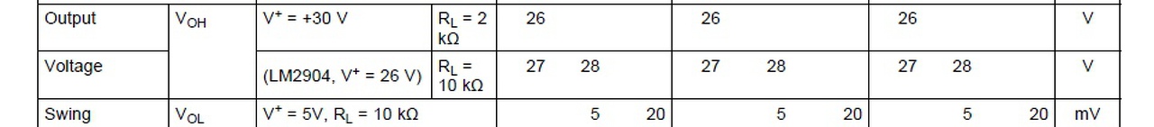

(#) Kovidivi válasza nagym6 hozzászólására (») Júl 17, 2016 / 1
Általában szokott lenni az adatlapban olyan rész, ahol a kimenet adatai láthatóak. LM358-nál pl. output, először szerepel a Voh - vagyis a magas szint, ez +30V-os tápfeszültségnél és 2Kohm terhelésnél minimum 26V, a Vol - vagyis alacsony szint, 5V-os tápfeszültségnél és 10K terhelésnél tipikusan 5mV, maximálisan 20mV. Ebből már leszűrhető, hogy mit tud.

(#) nagym6 válasza proli007 hozzászólására (») Júl 17, 2016 /
Üdv. GND-től +8V-ig a táp. A bemeneti jel tartománya GND és +2V közötti, pontosság nem számít, 500x -os erősítés van, majdnem komparátoros üzem. A néhány 10mV jeleket is detektálni kell. Az LM358 lassú, TLC272CP volt jó, de ára kb. 100Ft.-ról 250Ft.-ra ugrott. Ebből több száz darab kell, olcsót kell keresnem. Az NE5532-34 -et nézem, 5534 van itthon, kipróbálom.
