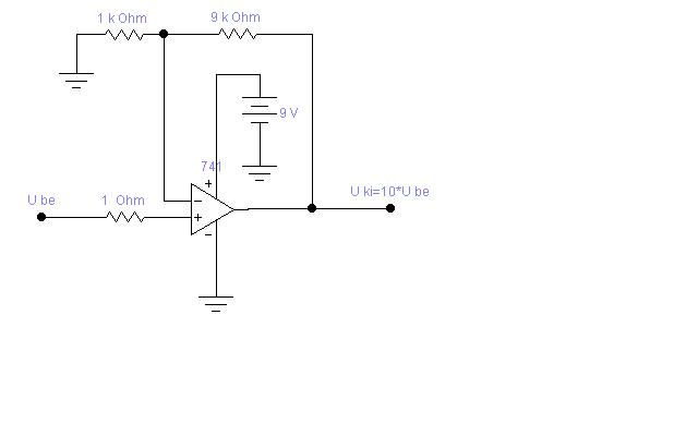

(#) ragabi hozzászólása Jún 18, 2009 /
Udv mindenkinek!
Mar elolvastam a topicot, de sajna meg 1-2 dolog mindig nem vilagos, osszeraktam egy nem-invertalo erositest amit meg az topic elejen raktak be, leirtak, (meg amit melekeltem)de a kimeneten allandoan megjelenik a tapfesztol 1kicsit kisebb jel.
NE5532, illetve LM324-es muveleti erositokkel probaltam, nem tudja vki miert van ez???
Fuggetlen attol h van e bemeneti jel vagy nincs!
Meg atolvastam a datasheet-uket, de nem tanaltam meg h ezek az m.erositok mekkora feszultsegre reagalnak(vagy csak nem tudntam h melyik adatot kel nezni )
Fontos lenne h olyan 0.1V-ot mar erzekeljek, ha ezek nem erzekelik a 0.1-et, nem tud vki ajanlani olyan muveleti erositot ami mar 0.1V-ra illetve akar meg 0.05V-ra is mar reagal!
Kossz a segitseget elore is. THX
Az elso kepett veletlen csatoltam, az invertalo erosites az mukodik, csak a nem invertalo nem akar, csak nem tok rajonni h miert
(#) And válasza ragabi hozzászólására (») Jún 19, 2009 /
"Meg atolvastam a datasheet-uket, de nem tanaltam meg h ezek az m.erositok mekkora feszultsegre reagalnak"
Azért nem találtál ilyen paramétert, mert az nem létezik! A gyakorlatban nem a bemeneti feszültségszintnek van meghatározott minimuma, hanem egyéb tényezők korlátozzák a még értelmesen kezelhető jelszintet. Ilyen paraméter a bemeneti ekvivalens zaj, vagy az offszetfeszültség (utóbbinak inkább csak DC-bemenőjelnél van jelentősége). Ezért nincs olyan, hogy egy op-amp ne "érzékelné" a 0,1V-os bemeneti jelet.
A neminvertáló erősítőd meg lehet, hogy azért nem megy, mert a Vss tápfeszültség 0V, és a bemenőjeled is nulla közelében van. Tehát nem az a gond, hogy a bemenőjel szintje alacsony, hanem az, hogy nem szimmetrikus táplálást használsz, pedig ilyenkor illene.
