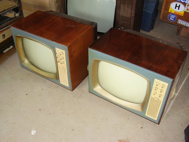

Én ezzel a két Kékessel gyarapodtam a nyaralás alatt. Nádler József adományozta (keszthelyi Rádió és Televízió múzeum). A kettőből egy mindenképp összehozható. Ami viszont hiányzik, a Kékes felirat az előlapról. A másik meg ami szemet szúrt, hogy nincs lába. Így a 4 menetes foglalaton ül a tévé. Volt ennek a típusnak egyáltalán rövid lába? Mert én csak a 4 hosszú fából készült lábakkal láttam eddig (olyanom van hozzá, ha kell). Az Alba Regiának viszont van 4 műanyag kis lába, azt hittem ennek is ilyen van.
(#) teren56 válasza Videotonman hozzászólására (») Júl 28, 2010 /
Nekünk annó ilyen volt az első Tv-énk.Rövid műanyag lába volt.

Köszönöm az infót! Kis nézelődés után találtam olyan képet, ahol kis fehér műanyag lábbal van, mint az Alba Regia.
