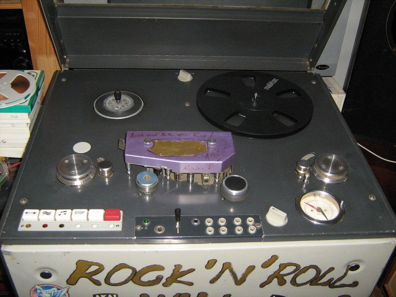

No,visszatértem
Mutatnék pár szerzeményt,hátha tetszik
Wooooow, a tekercselőhuzalok nagyon tuttik!
Detektoros rádió építéshez de jól jöhetnek!
Főleg a litzére folyatom a nyálam én is...
Igazából csöves előerősítőkkel foglalkozom,azokhoz vettem főleg,persze mindenhez használható.Mivel régiek,még igen tiszta a réz,így kiváló az audiotechnikára
Akkor meg a kérdésem, hogy honnan a litze, mert manapság nem találni és régi rádiókhoz, de főleg műszerekhez kellene. Nagyfrekis jelgenerátorokhoz ia ajánlatos. Meg egy kereszttekercselőgép, de az más tészta...
Mondjuk úgy,hogy valaki inkább nekem adta olcsón,minthogy kidobja.
