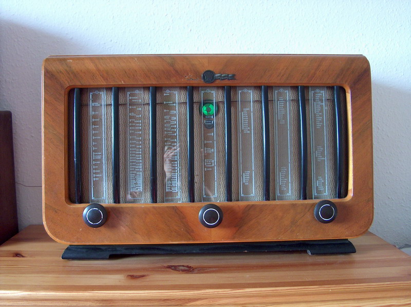

Kedves Kollégák. Ha már a 331-esekél tartunk, nekem is most készült el egy, sajnos a két oszlopn az elején, még javítani kell, mert nem jól sikerült a lakkozás. Ezt elsősorban eladásra, cserére szánom, (kicsit már sokba van a retrózás) A jobb használhatóság miatt került bele egy URH- részegység, igy most teljeskörüen, napi használatra alkalmas, veszi az FM sávot. Ez a rész természetesen 4 csavar, és 3 vezeték bontásával, bármikor percek alatt kivehető, ha kell az eredeti állapot nyom nélkül visszaállítható. Üdv.

(#) gkari válasza Janó bácsi hozzászólására (») Márc 12, 2011 /
Szép az így is, elárulnád, hogy azt a lakkozást mivel, hogyan csinálod?
(#) Janó bácsi válasza gkari hozzászólására (») Márc 12, 2011 /
Sajnos nem szép, csak a fénykép nem adja vissza, hogy csúnyán megfojt, és amikor le akartam csiszolni, még rondább lett, mert elszineződött. Szóval a módszer, először kromofagos, nitrohigítós lemosás, csiszolás, és utána kerül rá, fényes szintelen akrillakk, dobozból fujva. Nem olcsó megoldás, én általában egy dobozzal el szoktam fujni egy rádióra, ami 1050 Ft.

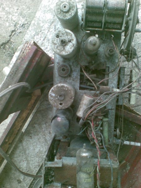

(#) maci80 hozzászólása Márc 14, 2011 /
Sziasztok Mesterek! Ma véletlenül rábukkantam egy rádióra,csak nagyon siralmas állapotban van. Doboz lehet menthetetlen, a lelke még menthetőnek tűnik. Pontos típusát megtudná mondani valaki?
(#) Janó bácsi válasza maci80 hozzászólására (») Márc 14, 2011 /
Ez egy Videoton R646, vagy valamelyik leszármazottja, vagyis egy Velence. Lehet hogy ferrit-antennás volt, akkor 646 Fí (a kapcsolás ugyan az) 1961-63 ból.
(#) kisgeri válasza Janó bácsi hozzászólására (») Márc 14, 2011 /
Kinézetre nekem is ez ugrott be először, de nem értem azt a színüveg csövet a sasszin. Velencében ilyen csövek nem fordultak elő. Valószínűleg elég rendesen bele lett piszkálva.
(#) MaTe193 válasza kisgeri hozzászólására (») Márc 14, 2011 /
A berhelés az tuti.Nézd meg a cső nevét,szerintem 'U' sorozatú,azaz soros fűtésű lesz.Ha már ott tartassz,elvileg a fűtés körül lennie kéne valami módosításnak,hogy meghajtsa azt a csövet.

(#) kisgeri válasza MaTe193 hozzászólására (») Márc 14, 2011 /
Nem az enyém a rádió, hanem Maci80-é, úgyhogy nem tudom megnézni. De akár E sorozatú is lehet az a cső, akkor nem kellett a fűtést berhelni. Létezett pl. EBL21 / UBL21; párhuzamos / soros stb.

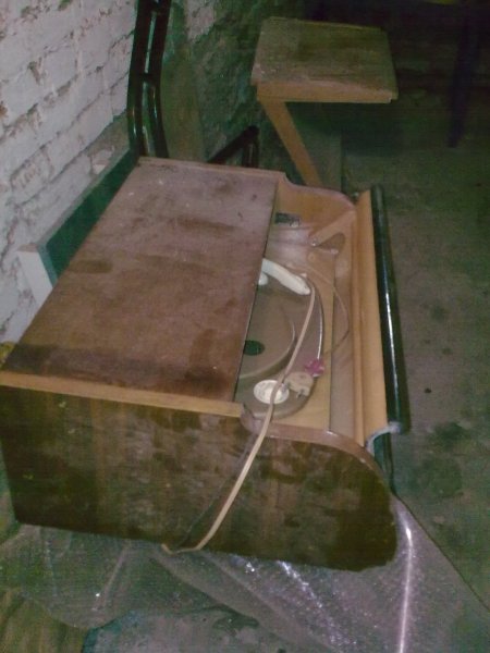

(#) remington hozzászólása Márc 15, 2011 /
Sziasztok! Voltam a pincénkbe s fotóztam pár régi motyót gondoltam feltöltöm, az orion tv 6éve nem volt használva természetesen antenna nélkül azonnal gyönyörűen működött! No ez a nem semmi!

(#) coyote55 válasza remington hozzászólására (») Márc 15, 2011 /
Pincében, antenna nélkül kép?
Azért tudtak a régi öregek!

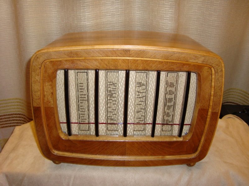

(#) Janó bácsi hozzászólása Márc 16, 2011 /
Üdv mindenkinek. Készen vagyok a Habilami kolléga segítségével szerzett Orion418-as-sal, már csak pár apróság van hátra.
(#) Janó bácsi válasza Janó bácsi hozzászólására (») Márc 16, 2011 /
Még képek
(#) remington válasza Janó bácsi hozzászólására (») Márc 16, 2011 /
Ez nagyon szép lett! - Elismerésem
