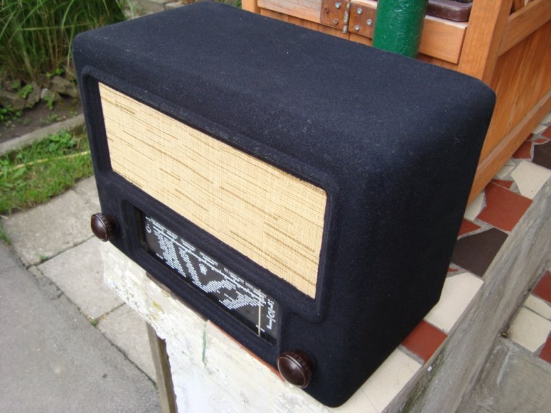

Helló. Csak mint érdekességet mutatnám,. Egy javított készülék alumínium dobozát a tulaj festette, vonatta be ezzel az anyaggal. Textil hatást kelt, olyan mintha plüssel lenne burkolva, de állítólag szóró, dukkozó eljárással készül. Megvan az eljárás neve is csak elfelejtettem. Elég természet-ellenesen néz ki, de a neki tetszik.

A neve flokkolás. Megfelelő színű és szőr hosszúságú anyagot fújnak egy ragasztóval már bevont felületre.
Az autóhifiben igen sokat használták demó célra.
Egy utálatos dolog , ugyanis az éleknél a legkissebb dörzsölésre lejön ( kopasz marad a felület ).
De máshol is igen könnyen lejön.
A por és minden szösz-mösz beletapad (sztatikusság) és nem porszívózható , kivétel az emberi orr amit irritál.
Szép szemgyulladást lehet kapni tőle.
Öreg T.

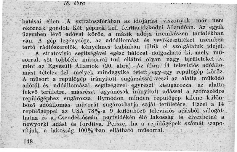

Ha már történelem: így képzelték el Amerikában a "műholdas" televiziózást 1948-ban
(#) hatvanasjocó válasza Janó bácsi hozzászólására (») Aug 8, 2011 /
A 48-as rádió évkönyvben még van egy pár érdekesség! Végül is nem jártak messze, az elv megvalósult csak más "repülő" szerkezettel.

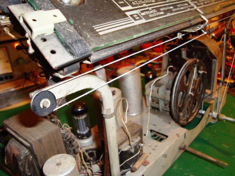

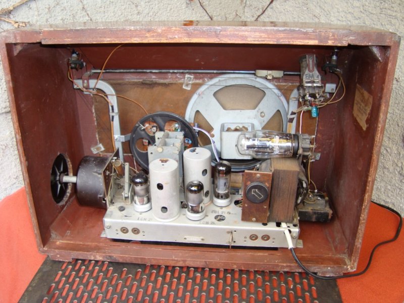

Kedves Forumozók! Kedves Janó Bácsi! Sikerült szert tennem egy Terta 331-s készülékre, sajnos a skála húrozása hiányos. Ha valaki tudna egy részletes skála rajzot küldeni, azt nagyon szépen megköszönném.
(#) Janó bácsi válasza goso hozzászólására (») Aug 12, 2011 /

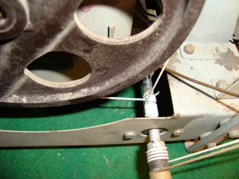

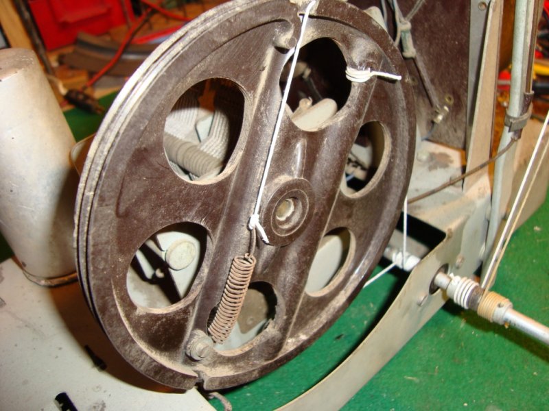

Kifogtad vazeee. A Terta (Orion) 331, 330, 441, stb az egyik legkomplikáltabb skálahúrozás, az akkori időkből.
2 rövidebb és 2 hosszabb húrból kell megcsinálni, a rövidebbek hátul, a panel alól a meghajtó tengelyről a dobot hajtják, a hosszabbak elöl, a panelen kívül a megvastagított tengelyről a mutatót. Plusz nehézség, hogy a meghajtó tengelynek belső menetes határolója is van, amit össze kell hangolni, illeszteni, a skáladob mozgásával, végpontjaival. Szerencsére nemrég húroztam egy Orion 441-et ez lényegében azonos a 331-el, erről tudok képeket küldeni, mert szóban elmondani nagyon komplikált lenne. Ha elakadnál vele akkor segítek. Űdv:
(#) Janó bácsi válasza Janó bácsi hozzászólására (») Aug 12, 2011 /
Még képek

Én általában gyűjtöm a kidobott tranzisztoros rádiókat, mert URH célra fel lehet őket használni. Építettem már be 331-es be is, mellékelek képeket. Lényeg, hogy egy URH-s kisrádiót, persze nem a legprimitívebb fajtát, gondosan meg kell javitani és kitalálni a mechanikus beépítés lehetőségét A 331-es be van hely bőven (kollégám szerint pótkocsis teherautóval meg lehet benne fordulni). Én a skáladob elé raktam fel a panelt távtartókkal, úgy hogy a tengelyek egy síkba kerüljenek, és a képen látható plusz rugóval oldottam meg a két dob rugalmas összekötetését. A panel tápját a 6.3-as csőfűtésről egyenirányítottam 1 dióda +4700 µF elkó, amiből kb 8V egyen lesz. A hangszóró kiv. meleg pontját pedig a rádió PU (gramafon) bemenetére kötöttem, csatoló elkóval. A megmaradt hangerő pot. méterrel lehet beállítani az "együtfutás"-t vagyis hogy az AM és FM rész nagyjából azonos hangerővel szóljon. Az átkapcsoló a hátlapon levő PU kapcsoló. Antennának, egy kb 40cm- es huzalt használtam melyet a dobozon belül rögzítettem tűzőgéppel.
Skálahúrnak nem jó a damil, különösen ilyen hosszú beépítésnél, körszövött anyagot, fonalat kell keresni, de erről már többször, bőven volt szó a fórumon.
