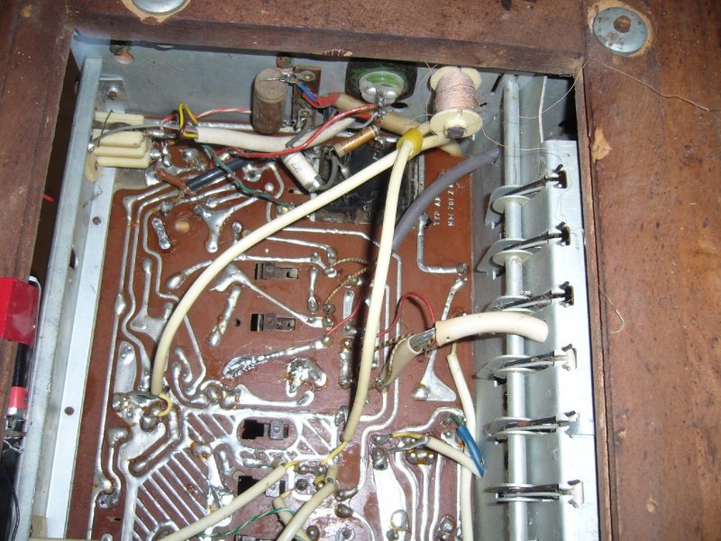

(#) küzmös Gergely válasza Janó bácsi hozzászólására (») Aug 16, 2011 /
Szia Janó bácsi! Nagyon tetszik a beépitésed.. Nem jár sok macerával és nem kell szétgányolni az eredeti készüléket sem. Egy AR612-esem van amiről már volt szó.. sajna az egerek nagyon szétgányolták az AM tekercseit.. az URH rész pedig egyáltalán nem szól.. meg se nyekken,és a ferrit tekercsei is darabokban lógnak.. idő kéne ahhoz hogy nekiessek és mindent beszerezzek hozzá.. viszont a PU bemenetre lemezjátszót téve müködik.. igaz hogy a lemezjátszóm sima dinamikus,tehát igy elég gyengén szól,de a lényeg hogy a PU-bemenet megy,és van egy halom zsebrádióm nekem is. Inkább konverter párti vagyok,de itt most próbálkoznék ilyesmivel is. A tápját már meg is csináltam. A skálaizzóról szedtem le egy dióda+2200µF/35V-al 9,2V egyent,mert találtam egy 9V-os szovjet zsebrádió panelt. Rátettem próbára és szépen szól,nem terhel semmit. Azt szeretném kérdezni hogy a PU bemenetre mekkora csatoló elko-t tettél,és hogyan kötötted be az elkot?
(#) Janó bácsi válasza küzmös Gergely hozzászólására (») Aug 16, 2011 /
Helló A csatoló elkó értéke nem kritikus 10-100µF körül lehet. De nem is kell kondi, ha a rádió hangszóró kimenete eleve elkóval van csatolva, és nincs utána semmi (pl. visszacsatoló tag.) Polaritása úgy legyen bekötve, hogy a + fele legyen a hangsz. kimeneten.
Valójában itt egy durva el-illesztés történik, hiszen a csöves bemenet belső ellenállása 1 M ohm körüli a tranzisztoros kimenet, meg hangszóró nélkül párszor 10 ohm lehet. Mégis a gyakorlatban a hangerő szabályozás megfelelő linearitással dolgozik, és a hallható hang még a legegyszerűbb tranzisztoros rádiók esetén is nagyságrendekkel jobb a csöves rész hangjánál. Szinte megdöbbentő a különbség, zavarmentesség, érzékenység, frekvencia átvitel, magas, mély hang, stb szempontjából.
Persze én ügyelek arra, hogy az eredetiségen minél kevesebbet változtassak, hogy a gép bármikor egyszerűen visszaalakítható legyen, ha erre lenne szükség.
Húha.. A PU bemenet egy din-aljzat.. azt hiszem az 5 tüskés változat.. amelyből talán az első kettő a bemenet a 3. mindig a föld és az utolsó 2 talán a felvétel?? De van ott egy régebbi fajta készülékhez való csatlakoztathatóság is ahol csak egy föld és egy meleg pont van... Szóval gőzöm nincsen,a rajzot meg nem találom pedig anno direkt kinyomtattam.. A hangszin kimenetet sem tudom igy.. Elő kell guberálni a rajzot..
Elvileg kell lenni rajta egy 3 csapos DIN magnó be-ki-menetnek, és egy banándugós PU bemenetnek. A DIN-en az 2-es a test, és a 3-as a melegpont, az 1-es a kimenet, vagyis a felvétel.
Az egy 5 csapos Din,de alá nézve tényég csak 3 van.. bekötve.. óramutató járásával megegyezően az első kettő.. majd az utána lévő kettő üres.. és az utolsó van még bekötve. A közvetlenül mellette lévő banándugó egyik ága a DIN 2-es azaz test,a másik vége pedig DIN 3-as azaz meleg pont.. A készülék másik végén szintén van egy banándugós csatlakoztathatási lehetőség.. arról nem tudok semmit (a hangkimenőre megy az egyik vége..)
(#) küzmös Gergely válasza küzmös Gergely hozzászólására (») Aug 16, 2011 /
Tehát akkor a zsebrádió hangszórójának föld pontja ,ugyanúgy megy a földre (DIN2-es) a meleg pont pedig a PU bemenetre leválasztással,ami a melegpont a (DIN3-as)?
A DIN bemenet az a magnó csatlakozó. Jó úgy is ahogy mondtad, de egyszerübb a banánhüvelyes bemenetre forrasztani.
Ráakasztottam,de valami nagyon nem oké,mert csak fél fénnyel világitanak az izzók.. valami nagyon leterheli az egészet... csatoló elkót még nem tettem bele.. csak úgy ráakasztottam..
Nem is én lennék ha kapásból nem forditva tettem volna rá.. most már nem terhelődik és a zsebrádióval hangositható halkitható ,és a hangolásra is reagál,de nem sistereg hanem búg..
Húh azt hittem hogy elrontottam a zsebrádiót,de visszatettem a kis hangszórót és szerencsére semmi baja.. megpróbálom leválasztani az elkoval,mert em látom hogy lenne..
A banánhüvelyes bemenetre tettem,de nem akar szólni csak ilyen sistergős búgás szerüséget erősit,ami hangos gerjedésig fajul ha ráadom a hangerőt...
(#) gkari válasza küzmös Gergely hozzászólására (») Aug 16, 2011 /
Szerintem így túlvezérelt! A PU-bemenet csak akkor aktiv, ha a PU gomb nyomva vagyon(persze, ha a csúszka működik), de ha a Pacsirtát csak így akarod használni, akkor a legegyszerűbb, ha a poti felé menő vezetéket átforrasztod a DIN csati "meleg(1)" pontjára-ezen van egy 1Mohm/47Kohm osztás).Nem kell külön csatolókondi, mert az ECC83 rácsa előtt is van(C62-ezt esetleg lehet nagyobb értéküre cserélni, ha kevesled a mélyhangokat).A csúszkát ezesetben távolítsd el!
A tápegységnél van elrontva, mert a Pacsirtánál a fűtés közép (3V/ )van letestelve, ezért a rádiót ha lekötöd a panelhez, a fűtés egyik oldalát rövidrezárod, illetve a másik oldal váltója szűretlenül kerül a bemenetre. Tegyél mindkét hangszóró vezetékbe csatoló kondit, vagy próbáld meg függetlenitett telepről bekapcsolni a tranzisztoros panelt.
(#) küzmös Gergely válasza Janó bácsi hozzászólására (») Aug 17, 2011 /
Függetlenitett telepről,azaz 9V-os elemről megszólalt a kütyü.. Hihetetlen jó hangminőséggel és hangerővel.. pedig féltem,mert a "legeslegeslegegyszerübb" szovjet kis tranyós rádió,amely a markomban elférő müanyag focilabdába volt szerelve.. Igy is jó.. nem a 9V-os elemet sajnálom én.. csak azért szeretném valahogyan a Pacsirtáról megoldani a tápellátást,mert nem akarnám mindig levenni a 9V-os elemet,vagy kikapcsolni a tranzisztoros panelt.. Megpróbáltam mind a két hangszóró kivezetésre elko-t tenni.. és mikor bekapcsoltam megörültem,mert teljes fénnyel világitottak a skálaizzók,de csak egyre erősödő búgás hallatszik..
(#) Janó bácsi válasza küzmös Gergely hozzászólására (») Aug 17, 2011 /
Próbáld meg levenni a trafó fűtés közepéről a testet, és egy 470 nF-dal pótolni a testelést.. Valószínű hogy igy rendbejön a dolog.
(#) Janó bácsi válasza (Felhasználó 13571) hozzászólására (») Aug 17, 2011 /
Sajnos az a gyakorlat, hogy a pot méteren levő jel az elillesztés miatt kevés a csöves végfok meghajtásához. A tápnál meg az a baj, hogy a csőfütésnek nem az egyik oldala, hanem a felénél megcsapolt közepe van a testen, ezért nem jó az egyenirányitás. Mindenképpen meg kell szüntetni valahogy a fűtés közép testet, ha ezt akarja használni tápnak.
Mindent összeraktam és elemről szépen szól.. most jönne a táp megoldása,de ez a fütés közép test.. hát szégyen nem szégyen nagyon nem látom én át ezt a dolgot.. :S
(#) küzmös Gergely válasza (Felhasználó 13571) hozzászólására (») Aug 17, 2011 /
Szia! Kipróbáltam sima 220n-val,de csak búg mint a veszedelem.. ahogy janó bácsi irta "próbáljam meg levenni a trafó fütés közepéről a testet,és egy 470n-val pótoljam a testelést.. " ezt még megpróbálom.. ha nem,hát akkor marad a 9V os elem..
Sajnos nincs most elöttem a Pacsirta hál trafója, ezért nem tudom én sem kívülről. Keresd meg a trafón azt a két pontot, ahova a csövek fűtése, meg a skálaizzó van kötve és arról az oldalról csinálj képet. Ha meglátom, talán meg tudom mondani, hogy melyik a fűtés közép. Egyébként az a pont, amelyiknél a vastag vezetékek, amik a csőfűtésre mennek duplán vannak, mert ott van megfelezve. Ennél a dupla vastag vezetéknél van lekötve a testre, vagy maga a dupla vastag drót van a panelhoz kötve.
(#) Janó bácsi válasza Janó bácsi hozzászólására (») Aug 17, 2011 /
Azután van még egy egyszerű megoldás, rakjál bele egy kis táp trafót, valami régi töltőböl, vagy tápból (pl régi mobil töltő) a primérjét kösd a hál. kapcsoló után. és a szek-ról egyenirányítsd. Ez teljesen független lesz az eredeti rádiótol, úgy hogy nem okozhat semmi morgást.
A két vastag vezeték lesz az szerintem.. a trafóba nem tudtam közvetlenül belefényképezni,de ha kellene akkor ki kell emelni az egész panelt..
