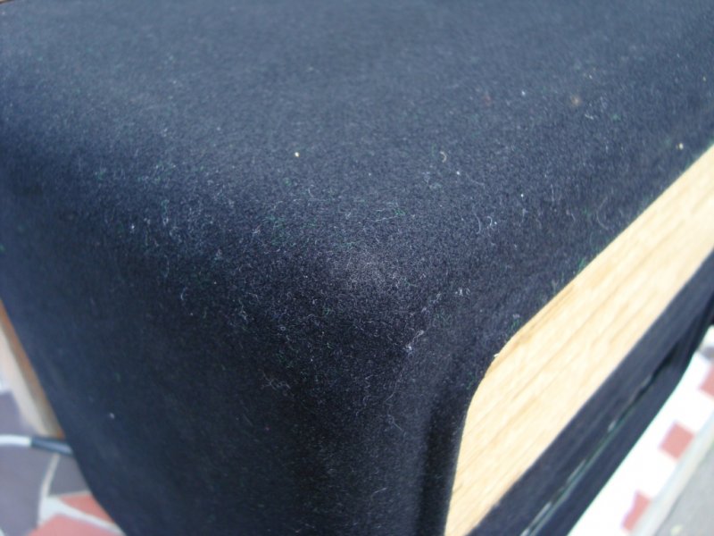

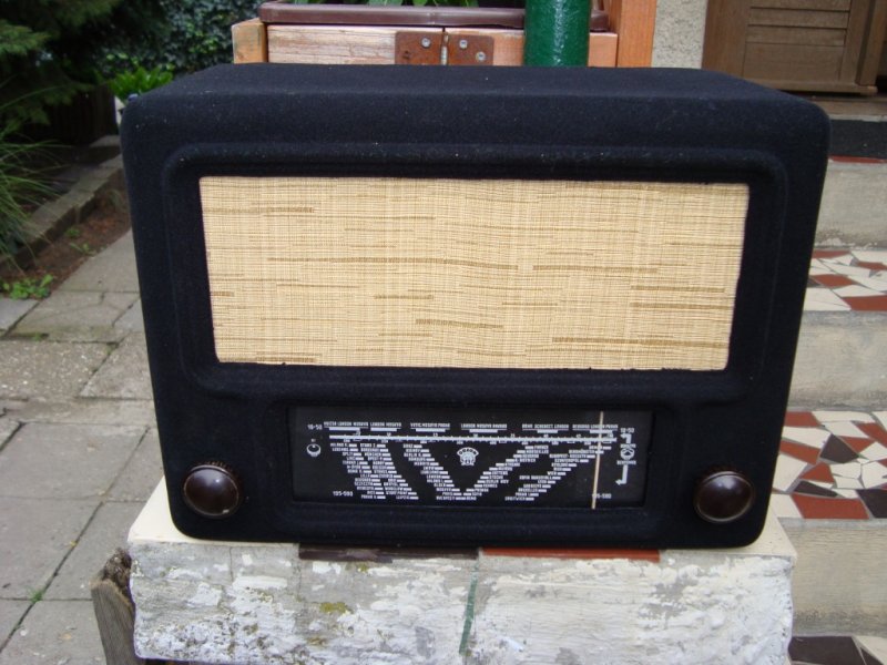

Helló. Csak mint érdekességet mutatnám,. Egy javított készülék alumínium dobozát a tulaj festette, vonatta be ezzel az anyaggal. Textil hatást kelt, olyan mintha plüssel lenne burkolva, de állítólag szóró, dukkozó eljárással készül. Megvan az eljárás neve is csak elfelejtettem. Elég természet-ellenesen néz ki, de a neki tetszik.
Valójában inkább fekete, kékes árnyalattal és azért jó talán, mert így az általad érintett életveszély is csökkent, mivel az anyag jól szigetel. Csak az én emlékezetembe 2 halálesetet okozott a 323-as, az egyik miatt a kollégámat majdnem lecsukták, még a 70-es években.

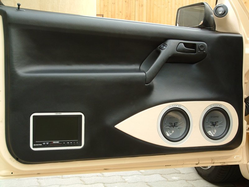

A neve flokkolás. Megfelelő színű és szőr hosszúságú anyagot fújnak egy ragasztóval már bevont felületre. Az autóhifiben igen sokat használták demó célra. Egy utálatos dolog , ugyanis az éleknél a legkissebb dörzsölésre lejön ( kopasz marad a felület ). De máshol is igen könnyen lejön. A por és minden szösz-mösz beletapad (sztatikusság) és nem porszívózható , kivétel az emberi orr amit irritál. Szép szemgyulladást lehet kapni tőle. Öreg T.
Szia Józsi. Tőlem elvitték szerencsére, a többi legyen a tulaj gondja. Most, hogy mondod, lehet hogy ezért tüsszögtem annyit, amíg itt volt? (A csomag elment reggel!) Üdv.
És ha nem tévedek akkor elektrosztatikusan kell mereszteni szőröket a flokkoláshoz
![]() Legalábbis volt már itt a fórumon aki flokkoló gépet akart csinálni (én is innen hallottam erről az eljárásról, bár a hátrányokról csak most)...

Így egybe mindenkinek. Igen elektrosztatikusan az egyenletesség miatt. Az élekre valami trükköt még alkalmaztak , mivel ottsűrűbbnek kell hogy legyen , pont az ív miatt. Van ennál utálatosabb is. Az üvegszálas paplan és a műgyanta. Na az igazi HALÁLL ! Szegény feleségem egy évíg sírt mikor a Fiam és haverja 1 hétig csak gyantázott és csiszolták a demo autót. Ruhák eldobva , bőrük -szemük-orr begyulladva. Szörnyű. A lakást is csak hónapok múlva lehetett igazán rendbetenni , holott mindíg csak gatyába jöhettek be. Az igaz hogy amit csináltak az szép. A garázs és a szerszámok takarítója szerénységem. Öreg T

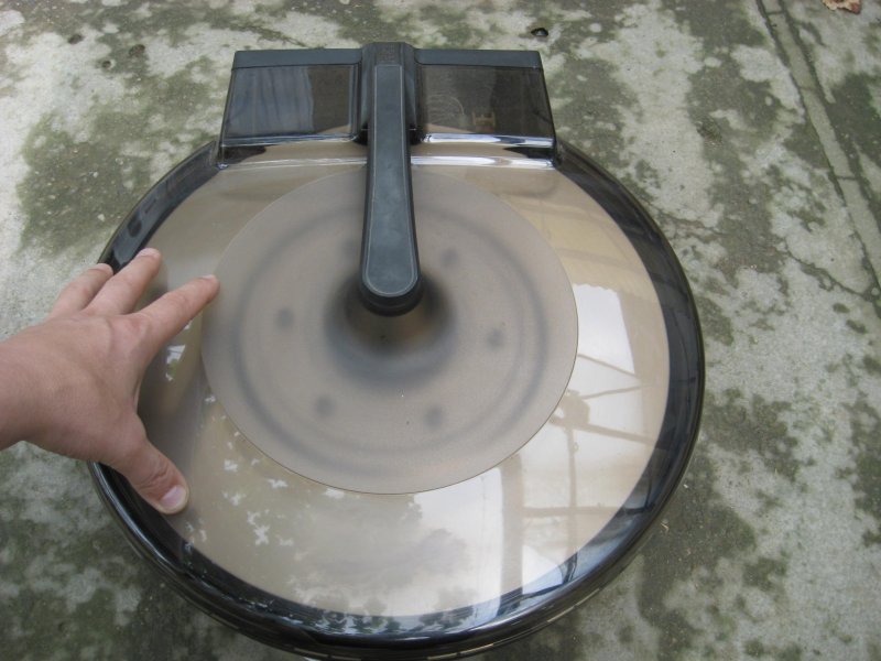

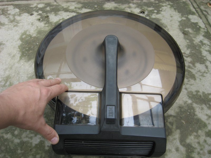

Ha már történelem: így képzelték el Amerikában a "műholdas" televiziózást 1948-ban
A 48-as rádió évkönyvben még van egy pár érdekesség! Végül is nem jártak messze, az elv megvalósult csak más "repülő" szerkezettel.

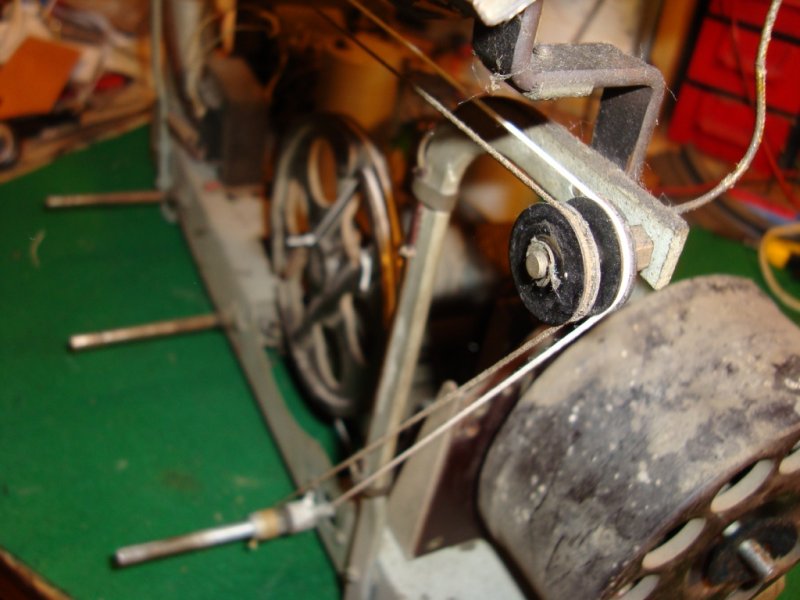

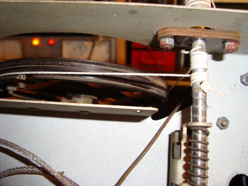

Kedves Forumozók! Kedves Janó Bácsi! Sikerült szert tennem egy Terta 331-s készülékre, sajnos a skála húrozása hiányos. Ha valaki tudna egy részletes skála rajzot küldeni, azt nagyon szépen megköszönném.
Kifogtad vazeee. A Terta (Orion) 331, 330, 441, stb az egyik legkomplikáltabb skálahúrozás, az akkori időkből.
2 rövidebb és 2 hosszabb húrból kell megcsinálni, a rövidebbek hátul, a panel alól a meghajtó tengelyről a dobot hajtják, a hosszabbak elöl, a panelen kívül a megvastagított tengelyről a mutatót. Plusz nehézség, hogy a meghajtó tengelynek belső menetes határolója is van, amit össze kell hangolni, illeszteni, a skáladob mozgásával, végpontjaival. Szerencsére nemrég húroztam egy Orion 441-et ez lényegében azonos a 331-el, erről tudok képeket küldeni, mert szóban elmondani nagyon komplikált lenne. Ha elakadnál vele akkor segítek. Űdv:
Még képek

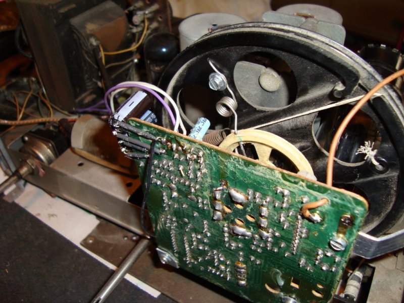

Én általában gyűjtöm a kidobott tranzisztoros rádiókat, mert URH célra fel lehet őket használni. Építettem már be 331-es be is, mellékelek képeket. Lényeg, hogy egy URH-s kisrádiót, persze nem a legprimitívebb fajtát, gondosan meg kell javitani és kitalálni a mechanikus beépítés lehetőségét A 331-es be van hely bőven (kollégám szerint pótkocsis teherautóval meg lehet benne fordulni). Én a skáladob elé raktam fel a panelt távtartókkal, úgy hogy a tengelyek egy síkba kerüljenek, és a képen látható plusz rugóval oldottam meg a két dob rugalmas összekötetését. A panel tápját a 6.3-as csőfűtésről egyenirányítottam 1 dióda +4700 µF elkó, amiből kb 8V egyen lesz. A hangszóró kiv. meleg pontját pedig a rádió PU (gramafon) bemenetére kötöttem, csatoló elkóval. A megmaradt hangerő pot. méterrel lehet beállítani az "együtfutás"-t vagyis hogy az AM és FM rész nagyjából azonos hangerővel szóljon. Az átkapcsoló a hátlapon levő PU kapcsoló. Antennának, egy kb 40cm- es huzalt használtam melyet a dobozon belül rögzítettem tűzőgéppel.
