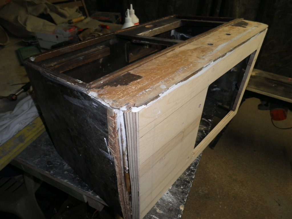

(#) zolika60 válasza (Felhasználó 20218) hozzászólására (») Feb 21, 2012 /
Ha nem túlzottan szennyezett, kárpittisztító habot javasolnék, amit száradás után ki lehet porszívózni a kosszal együtt. Ha vannak koszosabb részek akkor foltbenzin. Mindenképp a helyén kifeszített állapotban próbálnám tisztítani, mert mint ahogy Puklee kolléga is írta különben össze megy.
(#) Puklee válasza zolika60 hozzászólására (») Feb 21, 2012 /
Ha ezt a két szert használom nem lesz foltos? Mert én tisztítottam kifeszítetten is de a ragasztó amivel ráragasztották átütött és csúnya foltokat hagyott rajta, gyakorlatilag még csúnyább lett mint előtte. Van egy szakadt már nem használható darabom azon kellene lehet kipróbálni. Ezt ajánlom martinovnak is ha próbálkozol szerintem előbb olyanon próbáld amiért nem kár ha balul sül el a dolog.
(#) zolika60 válasza Puklee hozzászólására (») Feb 21, 2012 /
Próba szerencse. Nem tudhatjuk mivel van ragasztva. Nekem már sikerült elég jó eredményt elérni ilyen módon.
(#) (Felhasználó 20218) válasza zolika60 hozzászólására (») Feb 21, 2012 /
Erre a habra én is gondoltam már. Ezen kívül esetleg gőzzel???
(#) Molnár Gergely válasza (Felhasználó 20218) hozzászólására (») Feb 21, 2012 /
Gőzzel ne mert feloldja a ragasztót és egyszerűen leválik a fáról,és a hőtől össze is megy.
Na ja kitudja ezelőtt 50 évvel mit használtak. Gondolom utána lehet járni, de biztos nem egyszerű. Szerintem idős műszerészek akik pl. dolgoztak ebben ők biztosan tudják.
Talán ezt a hab dolgot hideg vízzel ki lehetne próbálni sok takarítógép legkisebb fokozaton gyengén szív lehet nem roncsolná a szövetet és ha nem ázik az egész szövet és fa agyon benne akkor eredményes lehet, sajnos az önhibám az hogy sokszor én a tökéletességre szeretnék törekedni és még egyszer sem voltam megelégedve egyik készülékem állapotával sem, pedig pl a Velencém selyme már szinte gyári állapotú kis túlzással.

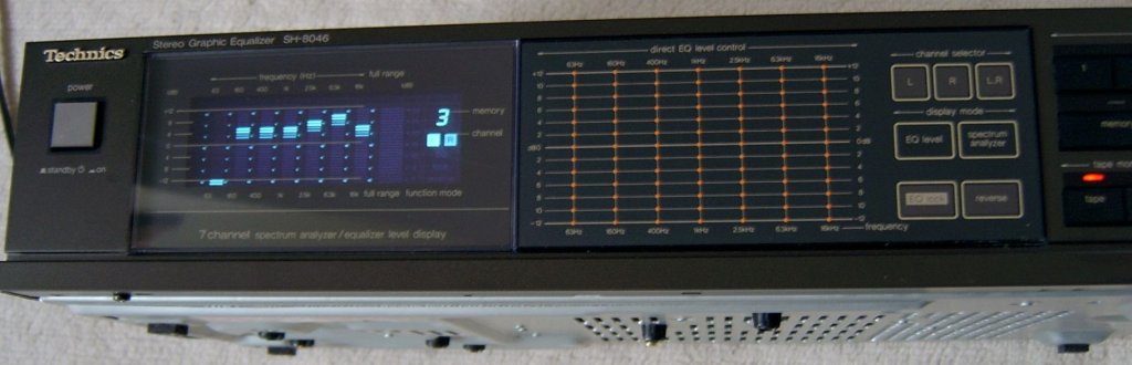

(#) CT-3 hozzászólása Feb 21, 2012 /
Légyszi segitsetek elég fura a hiba:1987-es Technics equalizer SH-8046-os gép.Ha a hálózati csatlakozó bedugva marad a konnektorban miután a saját kapcsolójával lekapcsolom a gépet,a következö bekapcsolásnál csak felvillan a fluorescens kijelzöje kb 1sec re,de baromi erösen.
A cucc természetesen nem müködik.Mintha letiltaná.
Ha ezek után kihuzom a konnektorból és kb várok 2 órát,akkor normálisan müködik.Már unalmas,hogy mindig ki kell húznom.Bár még annyira nem múzeális a gép,de:ahogy olvastam a hozzászólásokat nagyon sok hihetetlen tudással biró ember van itt,talán valakinek lesz ötlete.
Nagyon köszi elöre is!!

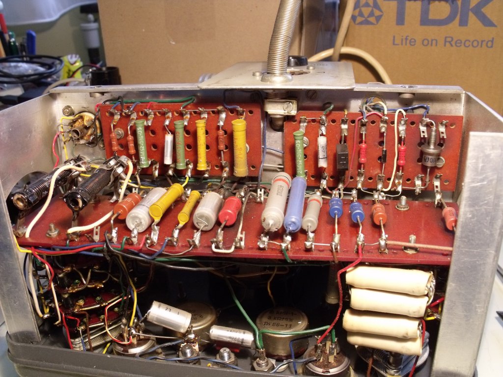

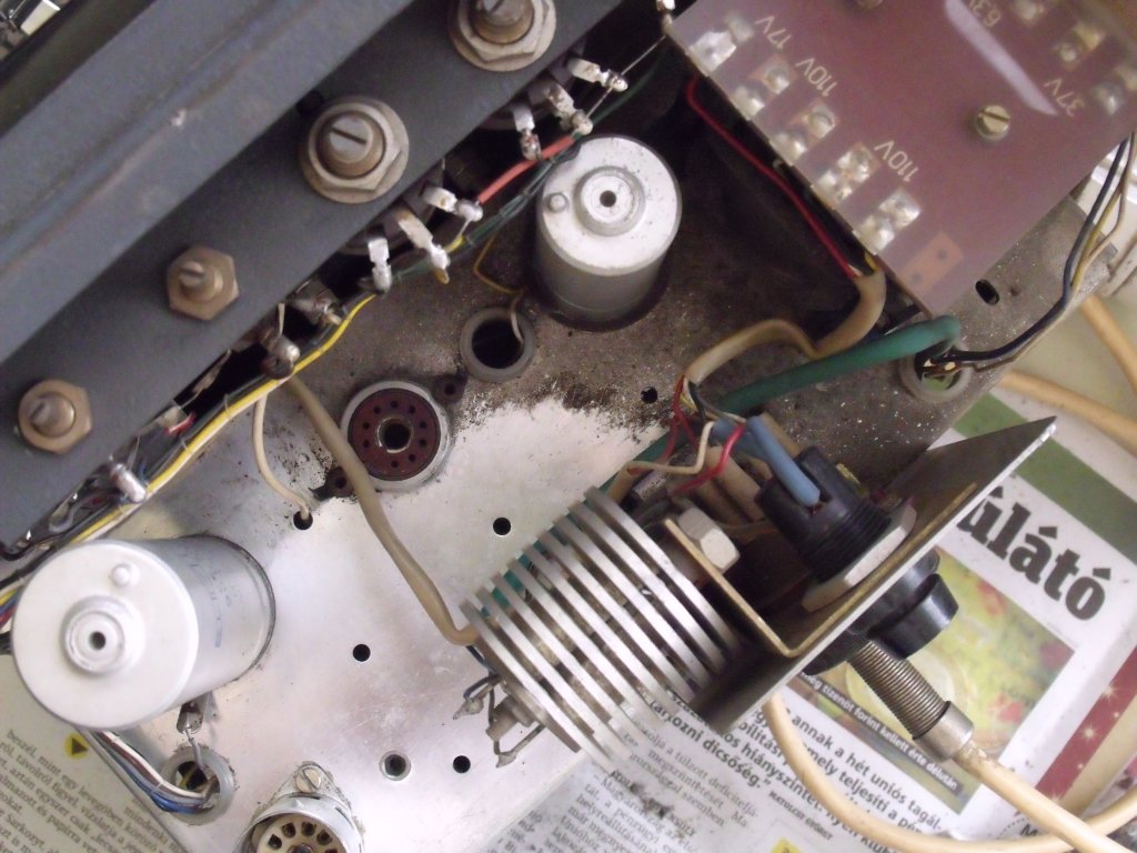

(#) fegyvermester hozzászólása Feb 21, 2012 /
Végre lett egy csővoltmérőm, csak épp nem akaródzik neki a működés. Egyelőre annyit tudok, hogy a trafó jó, feszek megvannak, zárlat nincs, csövek fűtése ok, félvezetők jók.
Típusa: EMG-1344, Radelkis gyártmány!
"Sima" EMG-1344-ről találtam leírást, de hiába a típusszám-egyezés, egészen más a belseje.
Tudnátok segíteni egy rajzzal? Előre is köszönöm!
Addig is kísérletezek félig vakon ha időm engedi

(#) Gafly válasza fegyvermester hozzászólására (») Feb 21, 2012 /
Szemrevételezés, addig is...
Lehet hogy neked is Hanzi a barátod?
(#) fegyvermester válasza Gafly hozzászólására (») Feb 21, 2012 /
Hanzi oldalát néztem meg elsőnek, de neki sincs a Radelkis gyártmányhoz leírása sajnos.
A szemrevételezés folyamatban
Azért a bal oldali számra is keressél esetleg
lefutottam a köröket, kerestem mindkettőre, de mindenhol az Orion félének a rajza található csak meg.
Azért köszi, addig is marad a tipp és a zseblámpa

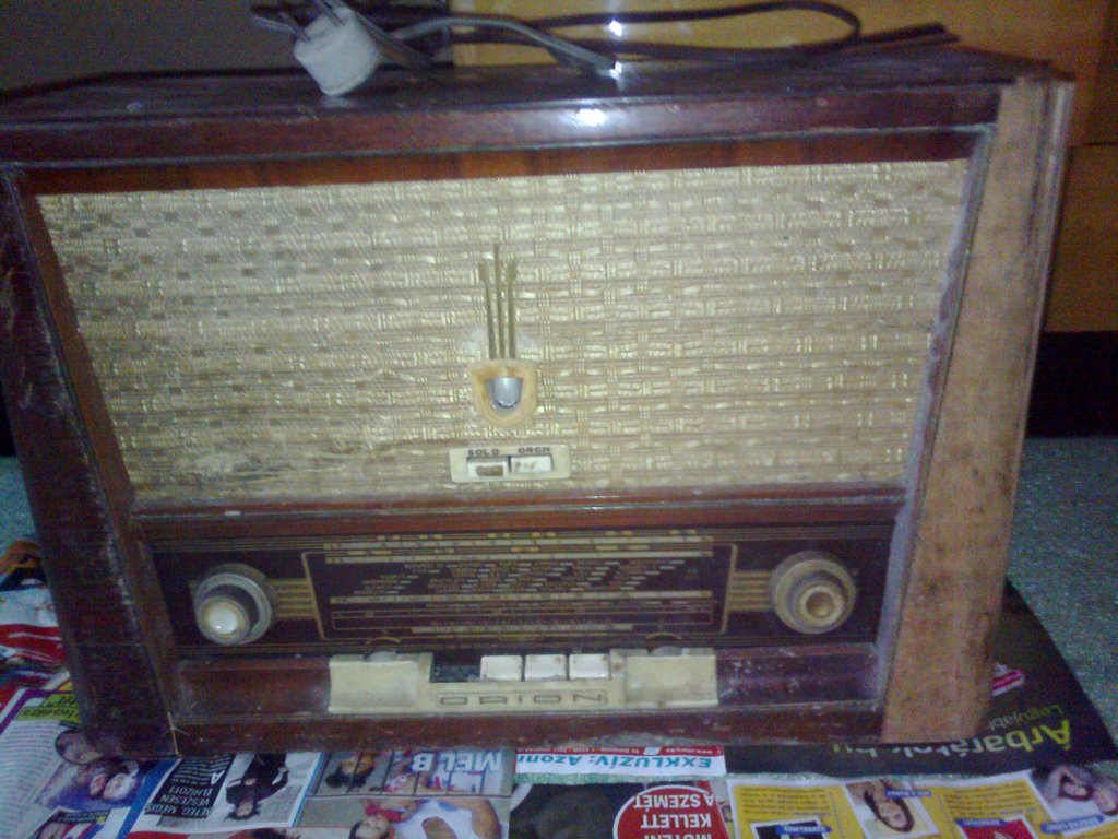

Internetről vettem egy terta t 325-ös rádiót, mikor megjött kibontottam a csomagolást és látom egy orion ar 511-es van benne.Link faszik vannak.Na mindegy ilyenem sincs,és az oldalát és egy gombot leszámítva jó állapotban van.Ennyi pénzért ez sem rossz.
(#) wpetya hozzászólása Feb 23, 2012 /
Sziasztok! Találtam egy pár használt elektroncsövet tv-hez. Szívesen megválnék tőlük. Pl 500 2db, pcl-86 2 db, dy 86 1 db, dy 806 1 db, pcf 80? (kopott a felirat) 1 db, pcf 200 1 db, ? 89 1 db, py88 3 db, pcl ? 1 db, és két ismeretlen.
(#) Gafly válasza Molnár Gergely hozzászólására (») Feb 23, 2012 /
Persze az is lehet hogy nem link a srác, csak fogalma sincs a különbségről a T325 és AR511 között. Szempontjából akár mindkettő egy "ócska csöves rádió" is lehet...

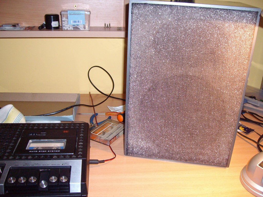

(#) Tomi94 hozzászólása Feb 23, 2012 /

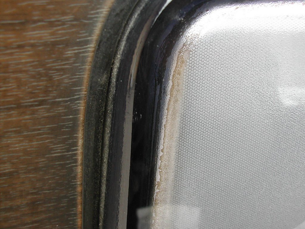

Ha nem is muzeális, de azért a kb. 30 évével már a retró kategóriába tartozik szerintem ez a hangdoboz. És tökéletesen működik, pl. a képen látható Sanyo magnóval összekapcsolva. Viszont a hangszóróvászon elég koszos, szemre valami mész vagy vakolat szerű anyag szóródott bele. A második képen, levett előlappal látható, hogyan néz ki ott, ahol védve volt a portól. Vissza lehet ezt hozni valahogy az eredeti állapotába, hogy újra fekete legyen?
(#) hatvanasjocó válasza Tomi94 hozzászólására (») Feb 23, 2012 /
Fújd át matt fekete akryl szóró(flakonos) festékkel vékonyan!
