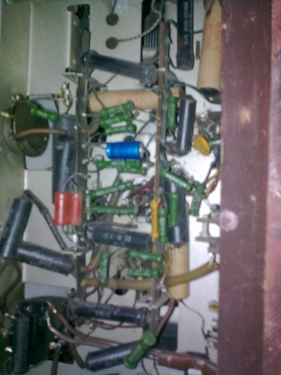

Lefotóztam, hátha így is segít.

(#) Molnár Gergely válasza remington hozzászólására (») Feb 19, 2012 /
Köszönöm a képeket,találtam egy 32+32 µF KONDIT helyette zöld papírba csonagolva gyárilag ,de ez legalább 50 éves.Hát vagy-vagy talán jó.Mégegyszer köszi.
(#) remington válasza Molnár Gergely hozzászólására (») Feb 19, 2012 /
Ha valamit meg kell nézni írd meg. Igaz ahogy ránézek a sajátomról készült képre látom hogy ezen sem minden gyári na meg az enyém az nem működik most valami nyűgje van szegénynek :S

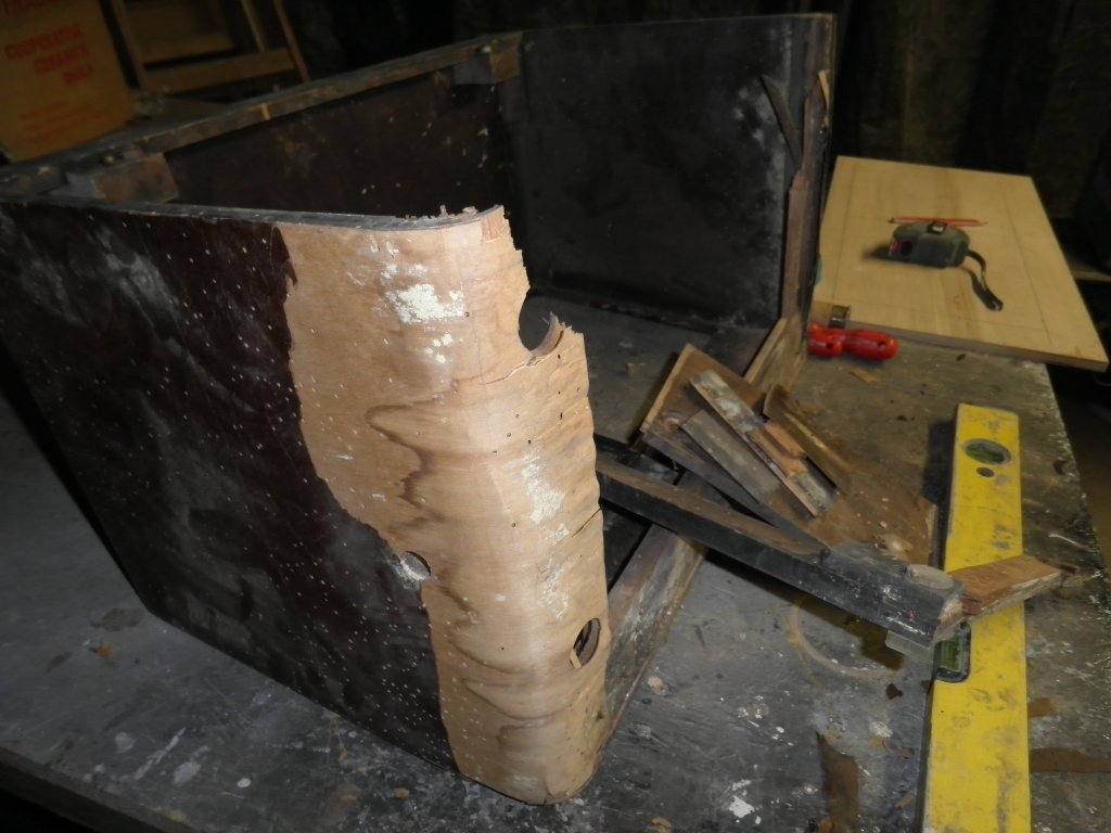

(#) ticseboy hozzászólása Feb 19, 2012 /
Felhivtam Mekk Eleket, hogy mit tanácsol, a Standard rádióval kapcsolatban, hááát, lásd: képek.
Lesz vele munka, de látom a fényt az alagút végén, legalább is lelki szemeim előtt.
(#) ticseboy válasza ticseboy hozzászólására (») Feb 19, 2012 /
A szú ezt is elrendezte, de egyet kiszedtem a likból, de már nem élt!

(#) Molnár Gergely válasza remington hozzászólására (») Feb 20, 2012 /
Tényleg segített,kiderűlt,hogy egyel több kondi van benne.Szerintem az eredeti kondi fele meghalt és a képen látható kondival pótolták ,ugy hogy itt is az egyik pólust kötötték be. Azt még megnéznéd nekem hogy a kondiból a vezetékek az alúl lévő két hosszú sorkapocsba és a trafón lévő csőbe mennek-e?Előre is köszönöm.

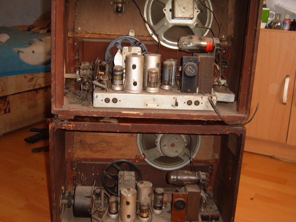

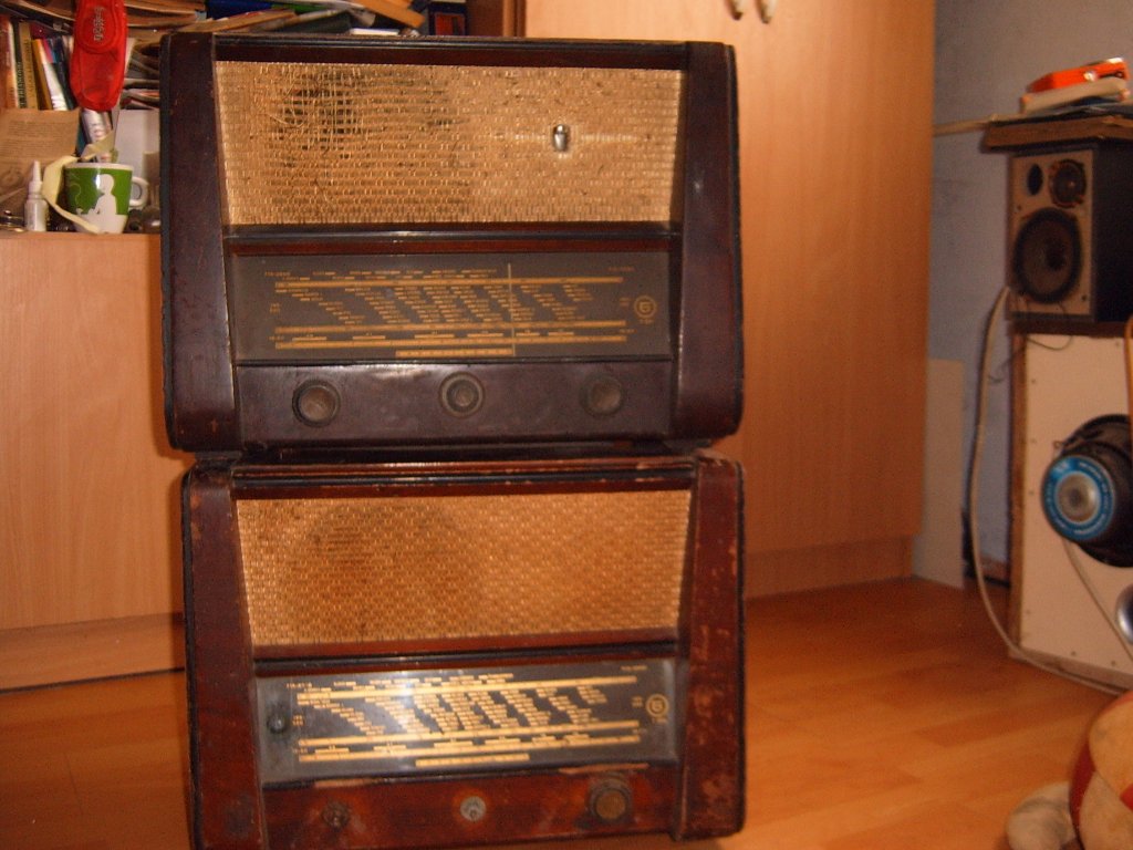

(#) Puklee hozzászólása Feb 20, 2012 /
Üdv! Végre megérkezett a rég várt terta 325-ös rádióm... Az eladó volt olyan kedves és még egyet mellétett, az is 325 de Em80-as varázsszemmel. Koruk kb az alkatrészekből ítélve: Az em4 es varázsszemmel rendelkező 1956-os, az em80-as 1958-as. Ezek különböző típusok az adott kategóriában? Avagy valami házi barkácsolás? Nem tudom hogy csináljam mindkét készülékből tudnék egy teljesen üzemképes restauráltat összehozni , vagy 2db üzemképtelent. Melyik az érdemesebb?
(#) zolika60 válasza Puklee hozzászólására (») Feb 20, 2012 /
Nem tűnnek nagyon hiányosnak. Miért nem csinálsz két működőt?
(#) Puklee válasza zolika60 hozzászólására (») Feb 20, 2012 /
A régebbi (az alsó) sem olyan hiányos végül is, ami baja van jobban az hogy az egér vandálkodott benne.. :S az alsó fedőlapon berágta magát, ott szétcsócsálta a forgókondin és a sávnyújtón a skálahúrt, meg asszem kondenzátort is, ezt azt... a csöveit még nem tudom (az em4-esnek ép a fűtőszála) Valamint forgatógomb és hátlaphiányos. A másik a felső arról hiányzik a varázsszem dísze ezen kívül gyakorlatilag tisztítani kell csak. Bedugtam és megszólalt rövidhullámon szólt is a többihez meg kell takarítani a hullámváltót. Ja meg az Em80-as elég halott benne. Egyébként utánanéztem Terta t328-ast gyártottak em80-al ha minden igaz de a varázsszemen kívül a készülék minden porcikája 325-ös.
Ezért gondolom, hogy akár mindkettőt is megmenthetnéd a kukától. Azt a néhány alkatrész be tudod szerezni. :yes:
Na igen. Közben nagyjából letakarítva bátorkodtam bedugni a másikat is. A csövek jók, Az em4 kb 50%-os az még tűrhető... A kondik a rágás ellenére nem sérültek, de cserések lesznek, valamint a hullámváltót kéne levenni valahogy és a tekercseket átnézni mert vagy kettő szakadt. Így mindkét készülék megmarad.
(#) remington válasza Molnár Gergely hozzászólására (») Feb 20, 2012 /
Megnézem, amint tudom
(#) gkari válasza Puklee hozzászólására (») Feb 20, 2012 /
A T325-t mindkét verzióban gyártották. Ezen kívül elektromosan egyformák, ha lehet, mindkettőt érdemes felújítani.
(#) Puklee válasza gkari hozzászólására (») Feb 21, 2012 /
Mindkettőt szeretném rendbe hozni. Tegnap az egész estés "állagjavítás" után kiderült hogy az em4-es varázsszemmel rendelkező a jobb állapotú az már üzemképes, így azzal kezdem a munkát. ( A másikban tekercseket kell visszaépíteni, az elkó is kiszáradt stb..)
Egyébként rövidhullámon nem semmi a vevőkészsége. Egy multiméter zsinór volt az antenna jobb híján és keresgélés közbe hallom hogy kínaiul vartyognak benne aztán ebből csak a Hong-Kong szót értettem. Az nem itt van. De a lényeg, az em4-es varázsszem kb 50-60%-os állapotú tehát még szemmel jól látható. Viszont a varázsszem nem reagál bárhogy hangolom a készüléket, az meg sem mozdul, a 4 legyezőből kettő összeér és mozdulatlan pedig jól van bekötve... Ez mitől lehet?

(#) frecsko válasza Puklee hozzászólására (») Feb 21, 2012 /
Lehet nincs jól bekötve, vagy kontakthiba
(#) Puklee válasza frecsko hozzászólására (») Feb 21, 2012 /
Kinyomtattam a rajzát a készüléknek, a bekötés jó. Majd még a kontakthibát is felderítem. De arra is gondoltam, hogy nem-e szakadt a csőfoglalaton belül a rácsbevezetés. Viszont a másik készülékben lévő em80-as ugyan úgy van bekötve. Ideiglenesen áttettem de annyira halvány hogy szinte nem is látni de úgy tűnt mintha az sem reagálna...(de lehet tévedek) Persze a próba után a varázsszemeket visszacseréltem.
