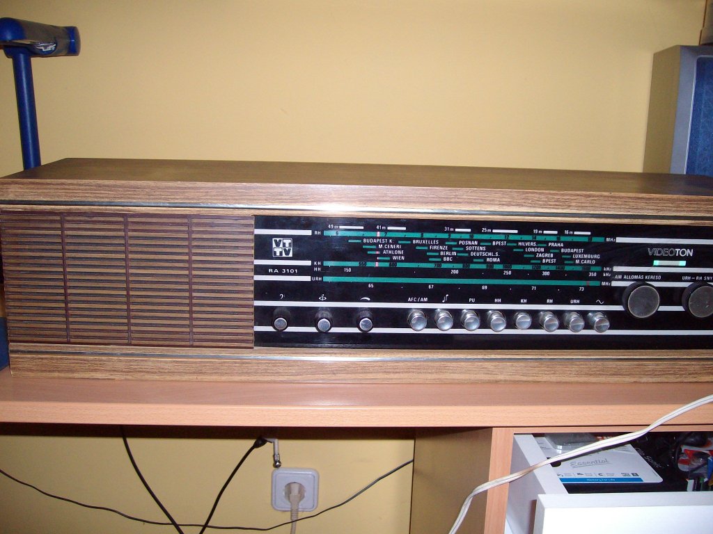

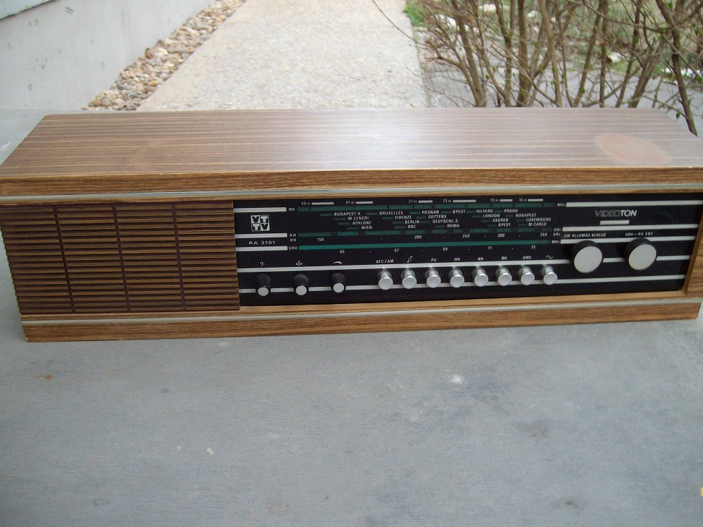

Viszont, szert tettem egy Videoton RA3101 csöves rádióra, a szinte újszerű állapotához képest igen olcsón. Ami a képeken látszik, az mindenféle felújítás, sőt takarítás nélkül ilyen, nagyon vigyáztak rá az elmúlt negyven évben! Megbontva még nem volt, az elektronikája teljesen jó, majd a fennakadt URH hangolót kell még helyreraknom.

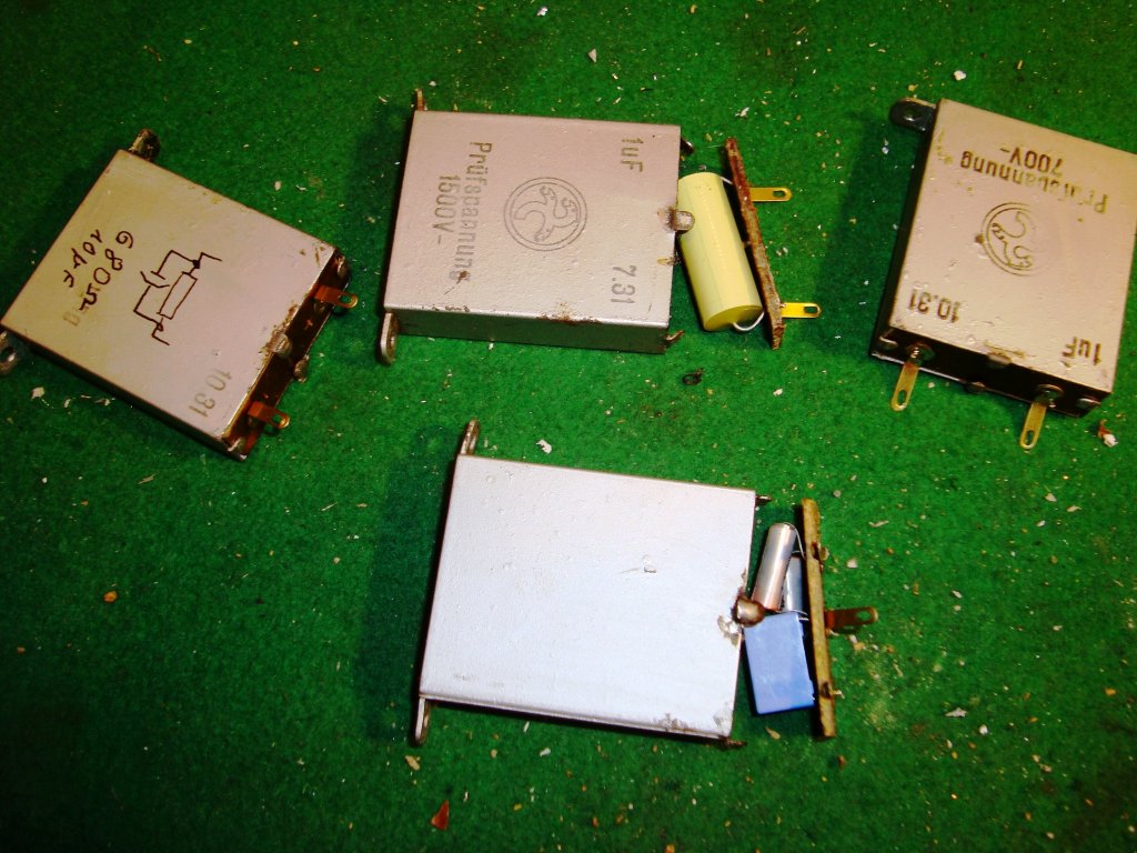

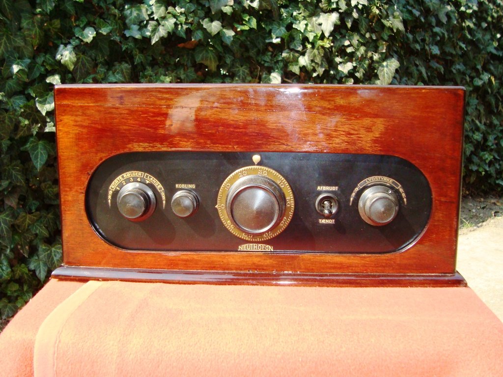

Üdvözlöm a fórumtársakat. Két hete jutottam a Neutrofon Dán rádióhoz, azóta többet is meg tudtam róla. A gépet Koppenhágában gyártották 1939-ben. Mivel egyetlen cső sem volt benne, egyenlőre úgy tudtam nekiállni a felújításnak, hogy az alkatrészeket egyenként hidegen bemértem. Az eredmény sajnos elszomorító. A készülék összes! kondenzátora zárlatos, összes ellenállása szakadt, beleértve a pot. métert is, a Nieder trafó, és az anódfojtó is hibás, (ezeket már megjavítottam). Valójában a forgókondenzátoron, a hál. trafón, meg a csőfoglalatokon kívül nincs egy ép alkatrésze. Hát nem múlt el nyomtalanul, az a 83 év!
De van a dolognak jó oldala is, most aztán szabadon építkezhetek, hiszen mindent ki kell cserélni, újra kell építeni, igy egy jól bevált kapcsolást követve tudom új cuccokkal a rádiót felújítani. Elsőként teljesen szétdobtam, és a rozsdásodó hátsó szerelőlapot lefújtam. Az első lap vörösréz, annak semmi baja.
Most aztán kezdhetem újra a retró alkatrész gyártást, legelőször is csöveket fogok összeállítani.
(#) (Felhasználó 20218) válasza Janó bácsi hozzászólására (») Márc 27, 2012 /
Ez eszméletlen gyönyörű! Remélem idővel fog szólni!

Ma nekiláttam alkatrészeket gyártani. Először a régi kondenzátor házakat olvasztottam ki hajszárítóval, majd miután kijött a belseje tettem bele új kondikat. Kicsit furcsa, hogy az új alkatrészek, kb egytized helyet foglalnak el, vagyis "lötyögnek" benne, de hát 70-80 év a különbség.
A katódelkó mellé beraktam a katódellenállást is, így majd nem kell külön beépíteni.

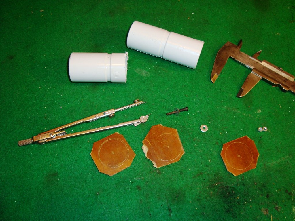

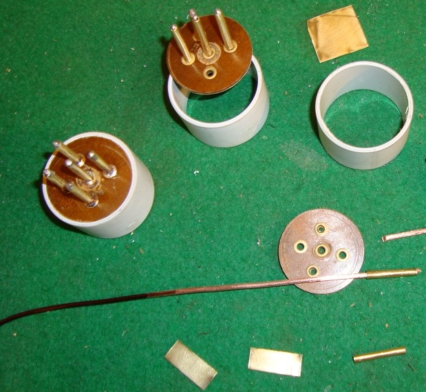

Miután csöveket nem tudok szerezni, még ígéret sem nagyon van rá, hát nekiláttam azt is "gyártani". Először csőaljazatokat készítettem műanyagcső, bakelitlemez, meg vékony rézlemez felhasználásával, külön nem írom le, csak ha valaki kíváncsi a részletekre. A képeken remélem minden látszik.
Találtam egy laborüveg gyártó céget a neten, az ország másik végében, és rendeltem csőbúrákat, különböző alakban, így lesz a foglalatra üvegbúra is.
