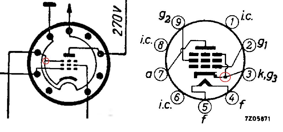

(#) gkari válasza Dániel X hozzászólására (») Aug 9, 2012 /
33pF a KH modulátorkőrben van, 240pF a HHoszcillátorkőrben-nem jellemző, hogy hibásak. Az EL84 kapcs.rajza -szerintem- hibás. a 150ohm/100µF inkább a katód alá való, a fékezőrács inkább a testre! A vezérlőrácson negatívabb fesznek kell lennie(a katódhoz képest). Az "elhalkulás" bizony lehet csőhibától is.
(#) _BiG_ válasza gkari hozzászólására (») Aug 9, 2012 /
Bocsi a belevauért: az EL84 bekötése jó, a gyári adatlap is ilyen, a fékezőrács a csövön belül van összekötve a katóddal (3-as láb, a rádió rajzán is így van ábrázolva, de lásd mellékelt kép, montázsoltam egyet). Többnyire a fékezőrácsnak a katód potenciálján kell lennie, az a 0 V neki. Ebben az esetben, ha a földpontra (közös pontra) lenne kötve, akkor a katódhoz képest negatív potenciálon lenne!
(Érdekesség: az EF89 KF-erősítőcső esetében a fékezőrács negatív potenciálra kerülhet, mert ezzel oldják meg néhol az erősítés-szabályozást. De pl. a GK71-es csőnél a fékezőrács pozitív 50V-ot is kaphat. Gondolom a grafitanódból erősebb a szekunder elektron emisszió, amit el kell kapkodni...)
Ha Dániel azt írta, hogy a 3-as lábon (plusz) 4,5 V van, az jó, mert ez azt jelenti, hogy a rács meg ennyivel negatívabb a katódhoz képest, mert ez a 3-as láb a katód a g3-mal együtt - mint a mellékelt rajzon látható.
(#) _BiG_ válasza _BiG_ hozzászólására (») Aug 10, 2012 /
„Ha Dániel azt írta, hogy a 3-as lábon (plusz) 4,5 V van, az jó, mert ez azt jelenti, hogy a rács meg ennyivel negatívabb a katódhoz képest”
Mármint a vezérlőrács negatívabb.
Csak azért emelem ki, mert itt annyi rács van, hogy beléjük lehet gabalyodni

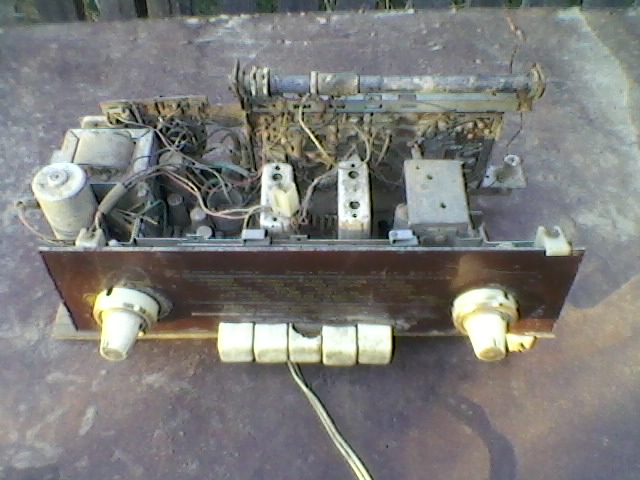

(#) Iszkakof István hozzászólása Aug 10, 2012 /
Tisztelt uraim
A múltkor a padláson a kezembe akadt a mellékelt képeken levő Orion R4330 belső. Valamikor réges-régen szerelhettem szét. Már csak ennyi van belőle. Se doboz, se hangszóró, se csövek.
A múltkor oly nagy tisztelettel beszéltetek az Orion rádiókról, hogy nem volt szívem visszadobni a kacatok közzé. Felajánlom annak a fórumtársnak, akinek többet jelent, mint nekem. Jövő hét végén még el is vihetem Szatmárcsekére, ott átvehető. Ára egy kézfogás, semmi több.

(#) silent15 válasza Iszkakof István hozzászólására (») Aug 10, 2012 /
Ha még Pestre és nem lenne 8! felújítandó rádióm, nagyon szívesen elfogadnám.

(#) Janó bácsi válasza Iszkakof István hozzászólására (») Aug 10, 2012 /
Csak a pontosítás végett, ez nem Orion rádió, hanem Videoton abból is már a "fogyasztói társadalom"-nak. készített tucatárú. Az Orion embléma azért került rá, mert központi utasításra, az akkori időben a jobban csengő Orion névvel exportálták a hiradástechnikai termékeket, bárhol is készült az országban. Üdv.

(#) Iszkakof István válasza Janó bácsi hozzászólására (») Aug 10, 2012 /
Romániában élek és kis faluban, ezért az itteni rádiókat ismerem, azok közül is azokat, amit a szegényebb réteg is meg tudott vásárolni. Csöves rádió volt a faluban, szinte minden házban, de olyan amelyikben EZ 80 vagy 81 egyenirányított, olyan csak nagyon kevésnél volt. Magyar gépeket nem is ismerek csak egyet-kettőt.
