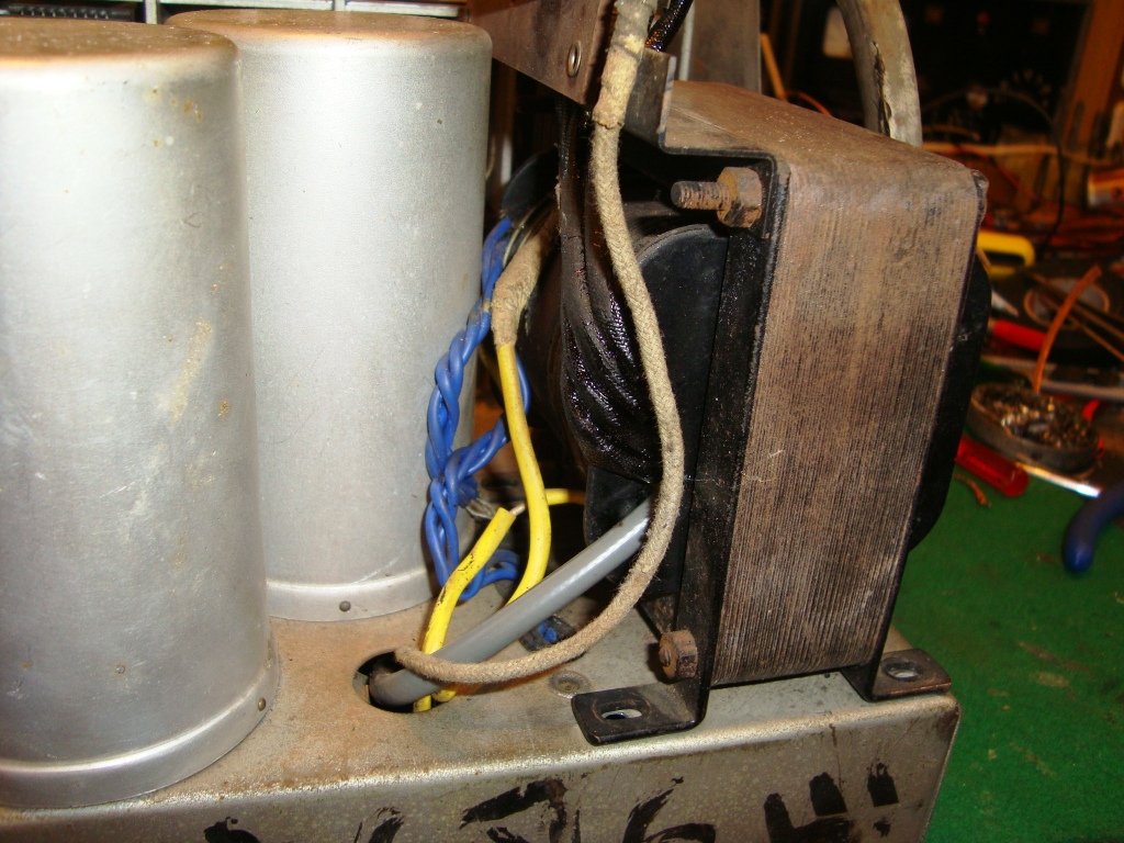

(#) Janó bácsi hozzászólása Aug 22, 2012 /

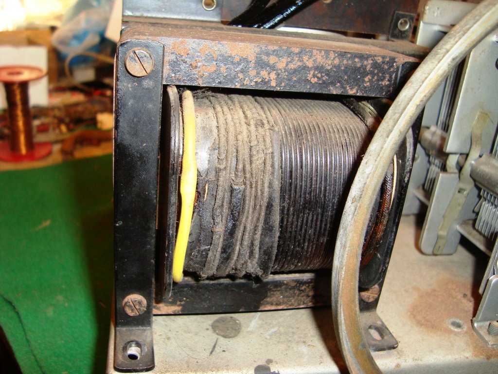

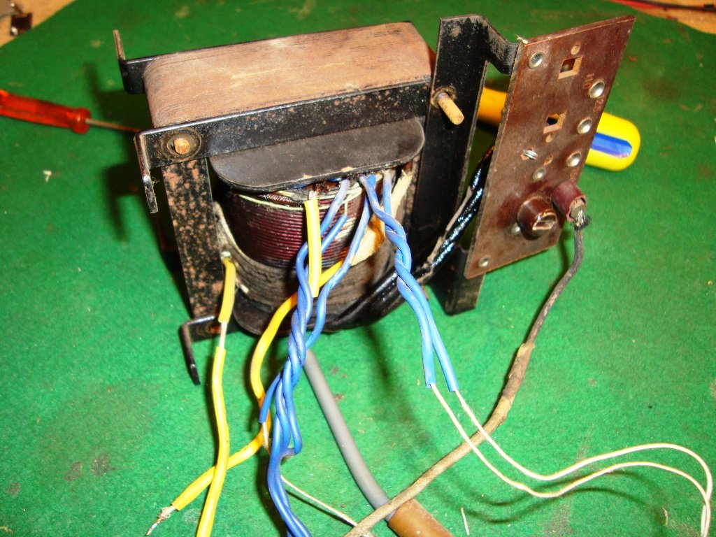

Ma a szokottnál is melegebb van, ilyenkor mit csinál a megszállott, hát rádiót. Nekiláttam a Stassfurt Imperjál-nak (nem írtam el, így van az előlapon) Úgy gondoltam, hogy amíg nincs eldöntve a csövek pótlásának problémája, nekilátok olyan munkáknak, ami szemmel láthatóan javításra szorul. Ilyen a hál. trafó, melyet valaki a koszból ítélve, jó pár évtizeddel ezelőtt már javított. Nem tudom miért, de megtoldotta a fűtő feszültségeket pár menettel, meg ronda PVC kivezetéseket csinált hozzá, ami az évek során persze megkeményedett, és széttöredezett. Még jó hogy nem kapcsoltam be, szinte minden zártatos volt mindennel. Kivasmagoltam, a fűtéseket újratekertem, és csináltam rá 6.3 V-os toldást is, hogy ha új csövet "retrósítok" bele, legyen megfelelő fűtőfesz. Még nem döntöttem el, hogy lefújjam, újrafessem, vagy hagyjam így, kicsit patinásan. A többi a képeken.

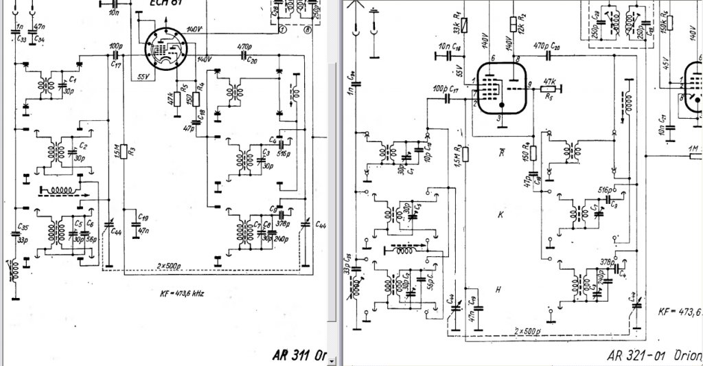

Na kutakodtam kicsit. Hála az általad már többször linkelt könyvbányának, a Kádár Géza - Rádió és Televízió vevőkészülékek c. könyvek közt (1960-63) találtam kapcsolási rajzot és van skálahúrozás is (mellékelve).
Ami viszont itt nincs, az a tekercskészlet. Az 58-59-es kiadásban vannak adatok a 311/312-esek tekercskészletéről, de a 321-esről és 322-ről már semmi.
A Rádiótechnika 1960 májusi számában közlik a 311-es modulátor és oszcillátor tekercseinek adatait (mellékelve). +-5 évnyi rádiótechnikát végigtúrtam, de a 321-eshez nem találtam ilyesmit. Ahogy néztem a kapcsolásokat és az értékeket, sok eltérés nincs (mellékelve).
A 3 sáv kb megegyezik:
311: HH: 156-300 kHz KH: 520-1620 kHz RH: 6-18 MHz
321: HH: 150-320 kHz KH: 520-1605 kHz RH: 6-18,2 MHz
Ezek fényében kérdem a szakiktól, hogy megegyezhet a 311-es tekercskészlete a 321-esével??

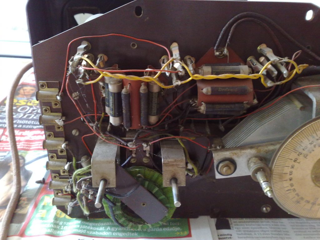

_BiG_: raknál fel képet arról a félig szétázott fenéklapról? Köszi!
(#) _BiG_ válasza fegyvermester hozzászólására (») Aug 23, 2012 /
Nem semmi kotrást csináltál, köszi mindenki nevében
A fenéklap a rádióval együtt a telken van jelenleg, úgyhogy a fényképpel várni kell, bocsi.

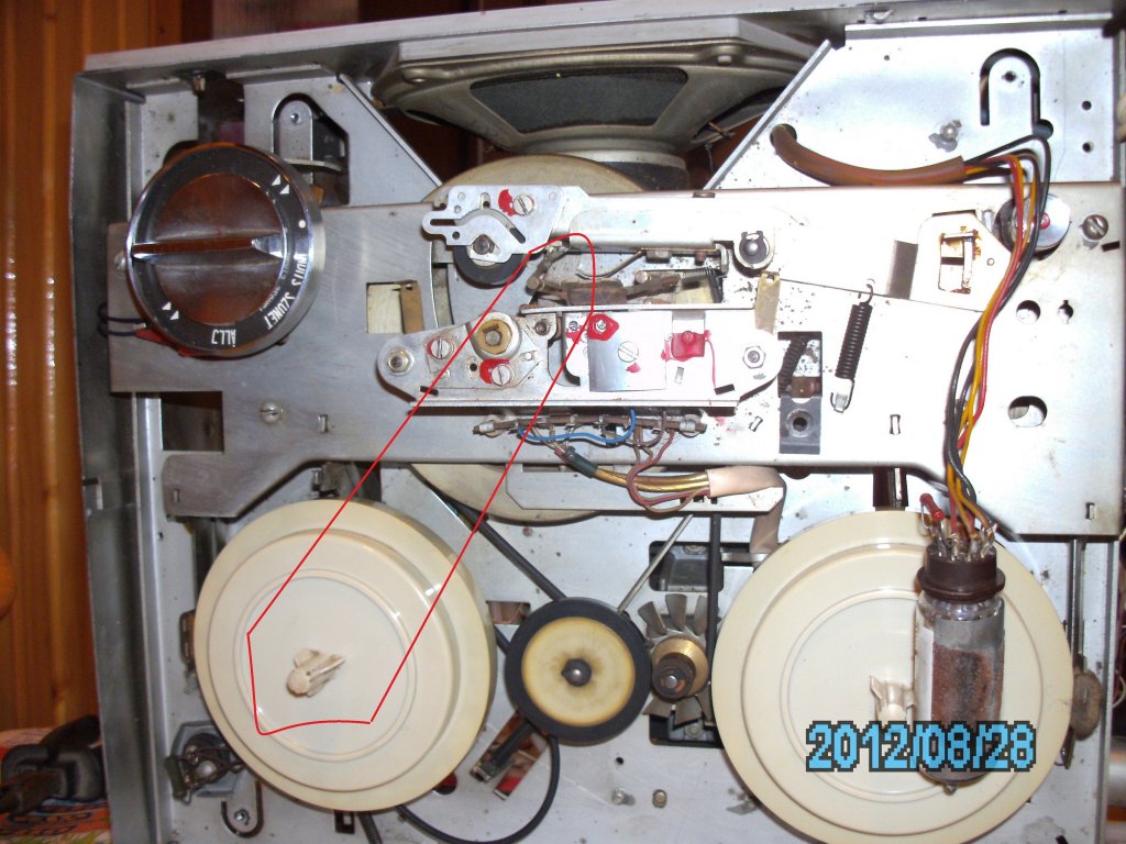

Sziasztok, van egy ZK120- asom , és elszakadt benne az egyik szíj, ki akarom cserélni, de nem tudom hogy kell kiszedni a főtengelyt, hogy berakhassam oda a gumit, mellékelek képet, úgy jobban látható.
Tehát a kérdésem az lenne, hogy hogy tudom levenni azt a tárcsát, és hogy tudom kicserélni a szíjat ?
KöszI!
(#) hatvanasjocó válasza silent15 hozzászólására (») Aug 28, 2012 /
Ha felszabadítod a fejtartó konzolt akkor azt megemelve a tengely körüli nyíláson lenyúlva egy kampósan kiképzett dróttal át tudod emelni az új gumit a tengelyen. Ügyeskedni kell de így megy a dolog.

(#) silent15 válasza hatvanasjocó hozzászólására (») Aug 28, 2012 /
Szia, köszi sikerült!!

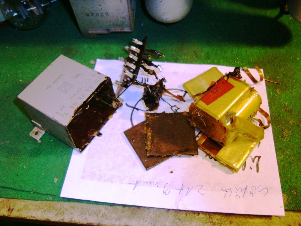

(#) Janó bácsi hozzászólása Aug 31, 2012 / 1

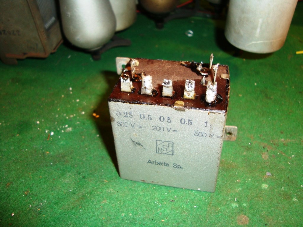

Üdv mindenkinek. Folytatom a Stassfurt felújítást. Ezekben a régi készülékekben az volt az általános szokás, hogy a szűrő, hidegítő kondikat közös házban helyezték el és vezetékekkel kötötték a megfelelő helyekre. Ezért is látszik olyan üresnek a készülék alja, a későbbi gyártásúakhoz képest. Ennek a gépnek is van ilyen közösített kondenzátora, egy fém dobozba, a készülék alján. Még hidegen kimértem, az összes kivezetése között zárlatot mutatott, úgy hogy szét kellett szedni, és felújítani. 6 db új kondi került bele a képek szerint. Visszaépítve látszik, hogy megmaradt az eredetiség, mégis új alkatrészek vannak a rádióba.
(#) zolika60 válasza Janó bácsi hozzászólására (») Aug 31, 2012 /
Ez már megint a tőled megszokott kiváló munka. Gratulálok.
