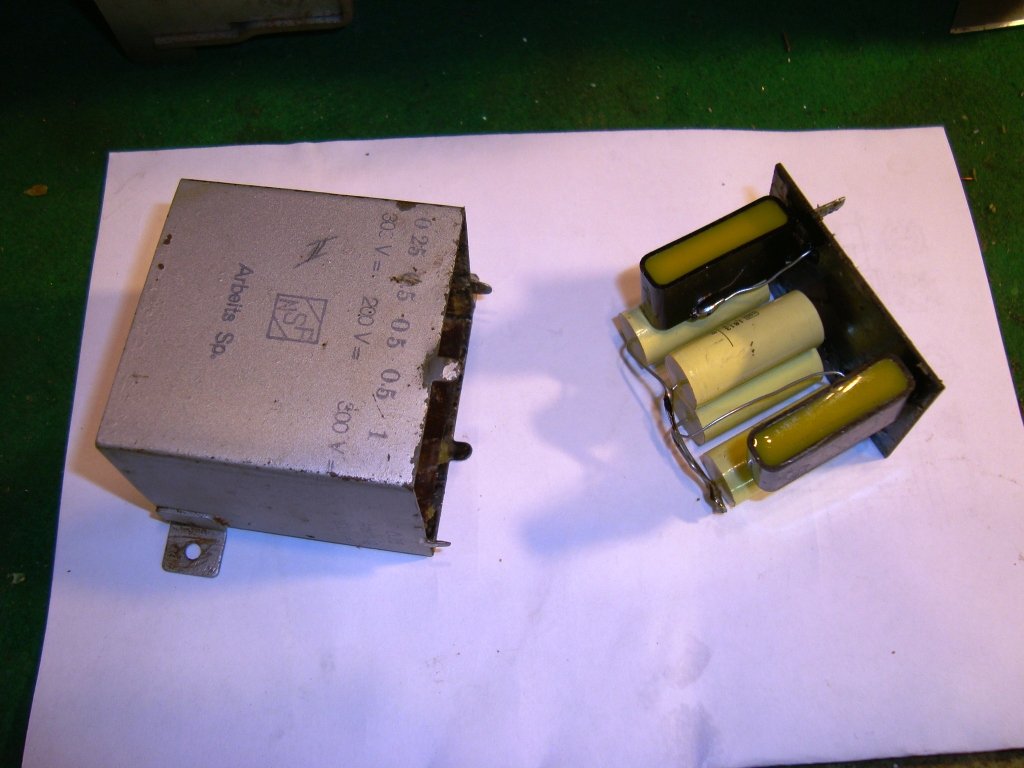

Üdv mindenkinek. Folytatom a Stassfurt felújítást. Ezekben a régi készülékekben az volt az általános szokás, hogy a szűrő, hidegítő kondikat közös házban helyezték el és vezetékekkel kötötték a megfelelő helyekre. Ezért is látszik olyan üresnek a készülék alja, a későbbi gyártásúakhoz képest. Ennek a gépnek is van ilyen közösített kondenzátora, egy fém dobozba, a készülék alján. Még hidegen kimértem, az összes kivezetése között zárlatot mutatott, úgy hogy szét kellett szedni, és felújítani. 6 db új kondi került bele a képek szerint. Visszaépítve látszik, hogy megmaradt az eredetiség, mégis új alkatrészek vannak a rádióba.
Ez már megint a tőled megszokott kiváló munka. Gratulálok.
