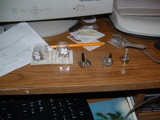

(#) Tomi94 hozzászólása Dec 18, 2013 /
Üdv mindenkinek!
Van valakinek ötlete, hogyan helyettesíthetném a képen látható hangerőszabályzó potmétert? A tengely nem probléma, az ugyanaz a méret, mint ma, csak a csúszóérintkező középső kivezetése nem egyezik a ma kapható típusokkal.. Egy 1976-os Sanyo Rp-7331 táskarádióból származik, amit nem lehet eléggé lehalkítani. Egyéb probléma nincs vele, mert egy kívülről beledrótozott 10k-s potméterrel tökéletesen működik, valami a potméteren belül ment tönkre/kopott el.. A potit szétszedve viszont semmilyen rövidzárra utaló nyomot nem találtam.
(#) pucuka válasza Tomi94 hozzászólására (») Dec 18, 2013 /
Nem rövidzár, szakadás. Ha a testre kötött érintkezőről leválik az ellenállás pálya, akkor a feszültség osztóból előtét ellenállás lesz.
Valami ilyesmire lenne szükséged, de 10 k ra.
(#) oregtamas0202 válasza Tomi94 hozzászólására (») Dec 18, 2013 /
Van potméter.
Jó lenne tudni :Tengely hossz , lapot, hornyolt.
A láb lehajtható , a rögzítő lemez áttehető.
Öreg Tom
(#) Tomi94 válasza pucuka hozzászólására (») Dec 18, 2013 /
Na, erre nem is gondoltam a potméteren belül, de végül is lehetséges. A panelen meg is néztem, de ott persze nem volt semmilyen szakadás.. A linkelt típusnak egyébként pont nem olyan a tengelye, mint ennek. De ha nincs, csak oldalsó kivezetéses, végül is lehetséges meghajlítgatni a két fix végét, a csúszóérintkezőt pedig szigetelt kábellel bekötni a megfelelő helyre. Itt most nem a restauráláson van a hangsúly, ismerősömnek kellene napi használatra megcsinálni a rádiót.
oregtamas: A tengelyhossz 22mm, és recés végű típus. Eőször körülnézek a helyi híradástechnikai boltban, de még lehet, hogy érdeklődöm, ha van ennek megfelelő darab.

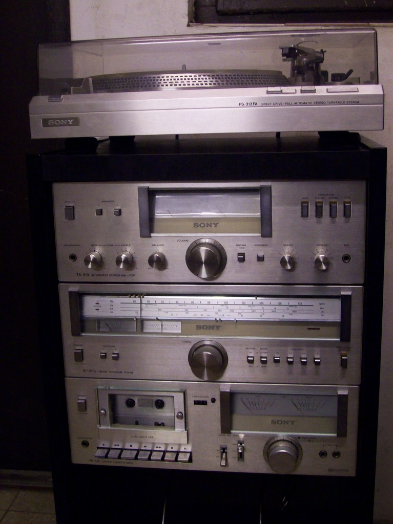

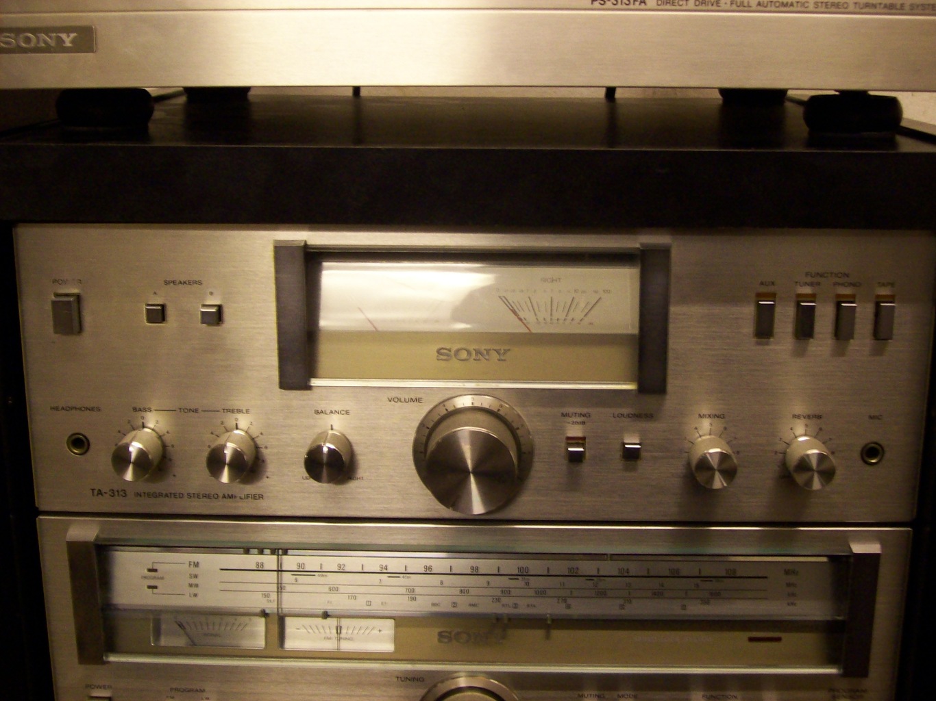

(#) djhans hozzászólása Dec 19, 2013 / 1
Sziasztok! Szert tettem egy 1978-as komplett Sony hifi toronyra. Még állvány is gyári.

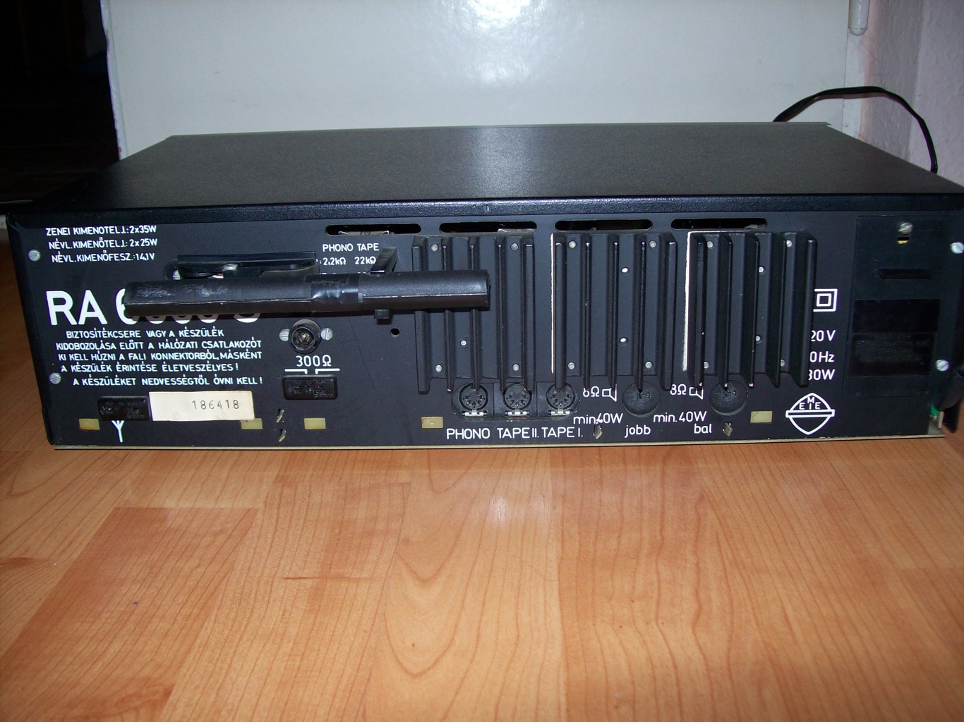

(#) Janó bácsi válasza djhans hozzászólására (») Dec 19, 2013 / 1
Szép, de azért valami nem stimmel. A 97-es képen egy magyar Videoton 6363S torony rádióerősítője van.
(#) zolika60 válasza djhans hozzászólására (») Dec 19, 2013 /
Gyönyörű darab, gratulálok hozzá. Szerencsédre ez még abban a korszakban készült, ami nem az eldobható kategóriába tartozik. Minden része szinte az örökkévalóságnak van.
(#) djhans válasza Janó bácsi hozzászólására (») Dec 19, 2013 /
Igen, elrontottam a feltöltést. A Deck-be kell majd szíj. A tuner mechanikus memóriája nem jó. A többi tökéletes.

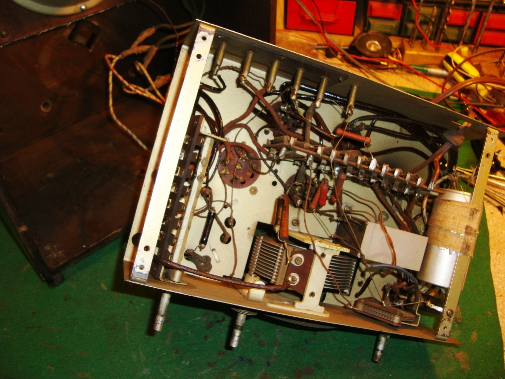

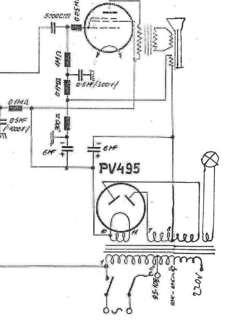

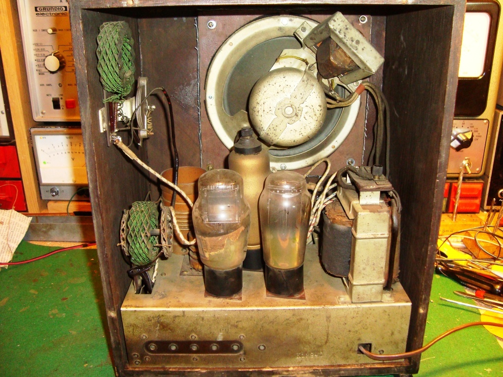

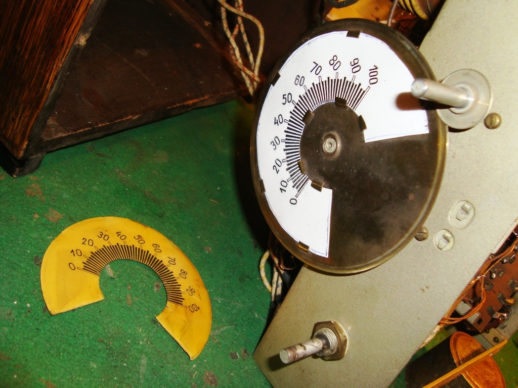

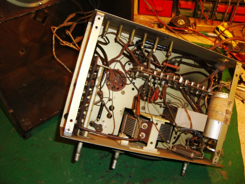

(#) Janó bácsi hozzászólása Dec 20, 2013 / 6
Üdv mindenkinek. Ismét egy szépség került a kezembe, meglepően jó állapotban, ahhoz képest, hogy több mint 75éves. Ez egy Standard RX eredeti gyári állapotban. Még a csövek is eredetiek, és szól mint az ágyú. Nem sokat kellet csinálni vele, a dobozt asztalos újította fel. Súrolt, zizegett a hangszórója, meg búgott rendesen. Valaki még jó régen beletett egy 2X47-es elkót, csak nem tudta bekötni rendesen. Egy kicsit különleges tápegysége van, a fojtó tekercs (hangszóró gerjesztés) a negatív ágban van, és itt állítják elő az előfeszt is. A pozitív pontok meg össze vannak kötve. Persze, hogy nem volt jó a közös testelésü elkó. Én a központi kondenzátort szedtem szét, és ebbe került a szokásos módon 2 db külön elkó, meg egy hidegítő kondi.
A skálát is újra írtuk, Anti barátom érdeme. Kis tisztítás, festés, hangolás, beállítás, és mint az új.
A többi a képeken.
A hozzászólás módosítva: Dec 20, 2013
