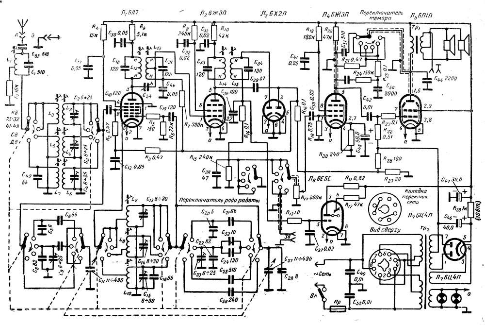

Sőt, a népszerű neve is az volt, hogy: "Vörös csillag rádió".
(#) zolika60 válasza gkari hozzászólására (») Márc 25, 2014 /
A Zvezda csillagot jelent oroszul, a színe pedig akkoriban nem lehetett kétséges.
(#) kisgeri válasza zolika60 hozzászólására (») Márc 25, 2014 /

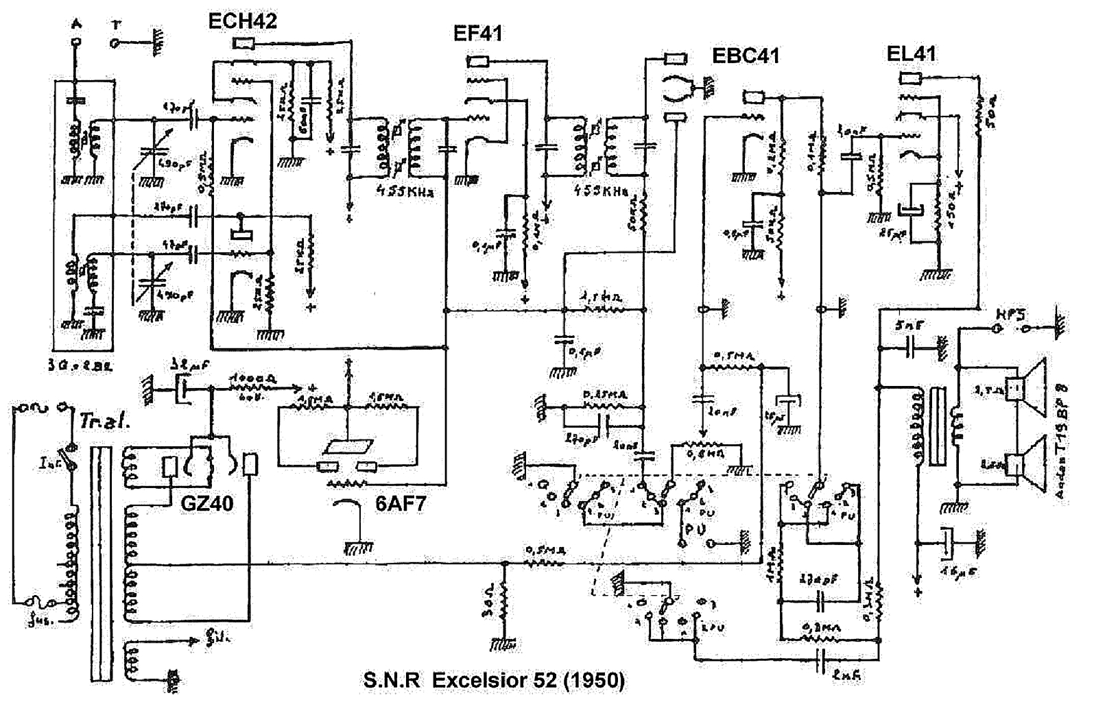

Szerintem ez a zöld változat a ritkább, mindenesetre szép darab. A terv viszont nem eredeti, a francia SNR Excelsior 52 koppintása. Hogy ez a belsejére is igaz-e azt most nem tudom, még nem néztem utána. SNR képek
(#) zolika60 válasza kisgeri hozzászólására (») Márc 25, 2014 /
Úgy látom volt más színű változat is. Bővebben: Link
(#) endrusz válasza kisgeri hozzászólására (») Márc 25, 2014 /
Itt a két rádió kapcsolása.
Igen, már látom, volt mindenféle. Ráadásul ha jól olvastam, nem is mind egy gyárban készült (ez a szovjet cuccokra amúgy is jellemző volt). Amúgy ezekre a rádiókra rákresve némelyiknek extra szépen sikerült a fényezése.

(#) kisgeri válasza endrusz hozzászólására (») Márc 25, 2014 /
Endrusz, köszi a rajzokat! Eléggé hasonlónak tűnik nekem a kettő. Ebben a francia kapcsolási rajzban ahogy a csövek vannak jelezve, ilyet még nem láttam... Először úgy kellett bogarászni hol vannak egyáltalán, zavaró, hogy nincs meg a kis ovális "burája"

(#) hatvanasjocó válasza Janó bácsi hozzászólására (») Márc 25, 2014 /
A kapcsolási rajza és több infóBővebben: Link

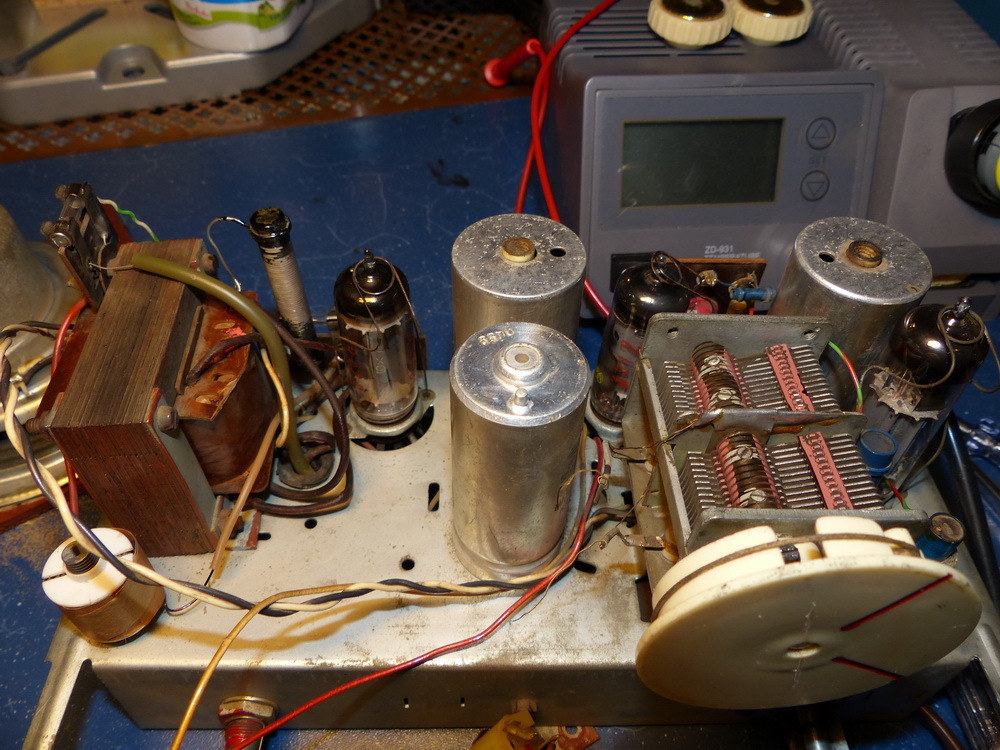

(#) (Felhasználó 20218) válasza (Felhasználó 20218) hozzászólására (») Márc 27, 2014 / 1

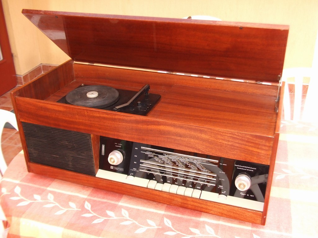

A tegnapi napom nagyon aktív volt. Reggel 6-tól este 6-ig melóztam. Az eredmény annyi, hogy a T325 és a T425 doboza már csak lakkozásra vár, a Resprom pedig le is lett lakkozva, most reggel kitakarítottam a többi részét és össze is pakoltam. Gyakorlatilag nem volt baja, az URH gombja akadt és a lemezjátszó bekapcsolója volt kicsit kontaktos, mindkét hiba pár perc alatt orvosolható volt. A Tertákat még csak kipróbálni tudtam. A T425-ben valahol zárlat van, mert villámlik az EZ80, a T325 pedig látszólag jó, de állomást nem hoz be. A héten már nincs időm velük foglalkozni, de szerintem nem lesz velük sok bajom.

(#) kristikoma válasza (Felhasználó 20218) hozzászólására (») Márc 27, 2014 /
Nem feltétlenül van zárlat, lehet hogy hibás az egyencső. Szakaszolással kimérhető.
(#) (Felhasználó 20218) válasza kristikoma hozzászólására (») Márc 27, 2014 /
Jövő héten kiderül. EZ80 szerencsére hegyekben áll otthon, köztük jónéhány NewOldStock.

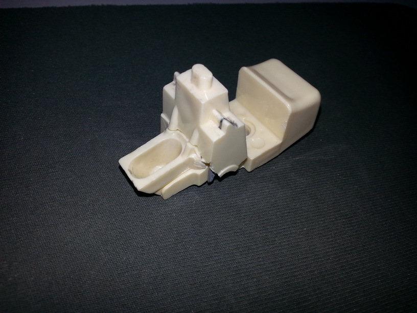

(#) Szikravadasz hozzászólása Márc 28, 2014 /

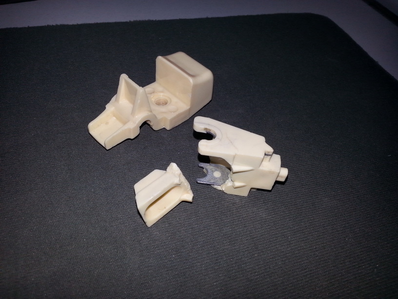

Tegnap megkaptam Karitól az AG(R)604-hez való gombokat , de sajnos kikapcsolója nem volt. Mielőtt nekiállok barkácsolni vele, megkérdezem: van-e esetleg valakinek ilyenje, és megválna-e tőle? Elég csak a törött rész. Köszönöm előre is.
A hozzászólás módosítva: Márc 28, 2014

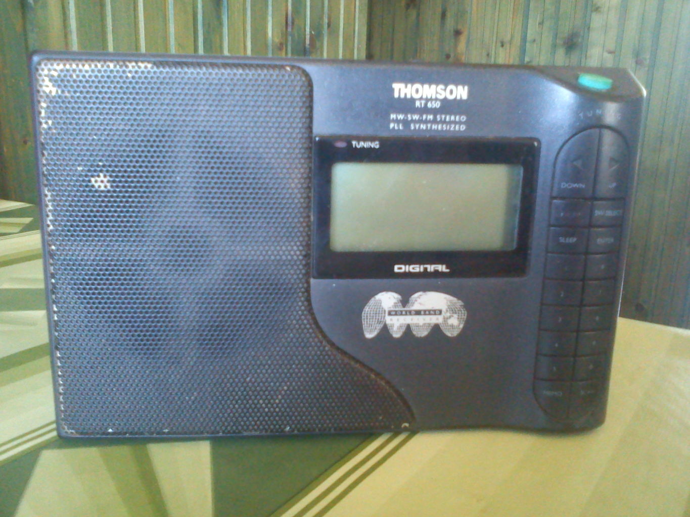

Sziasztok Fórumozók! Amit én szereztem rádiót azért nem kell nagyon visszamenni az időben,de sajnos a neten nem sok műszaki dokumentációt találtam róla.Nem sok hibája volt,de a műszaki paraméterei és a használati utasítása érdekelne.Bár a kezelésére valamelyest rájöttem azért jó lenne,ha meglenne! A készülék típusa : THOMSON RT 650 mellékelem a fotóját! Aki tud segítsen! Köszi!

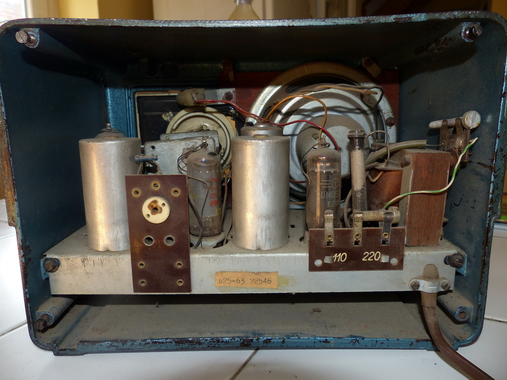

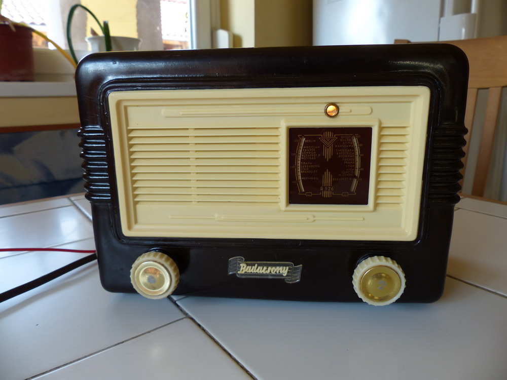

(#) Szikravadasz hozzászólása Márc 29, 2014 / 1

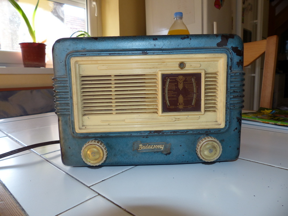

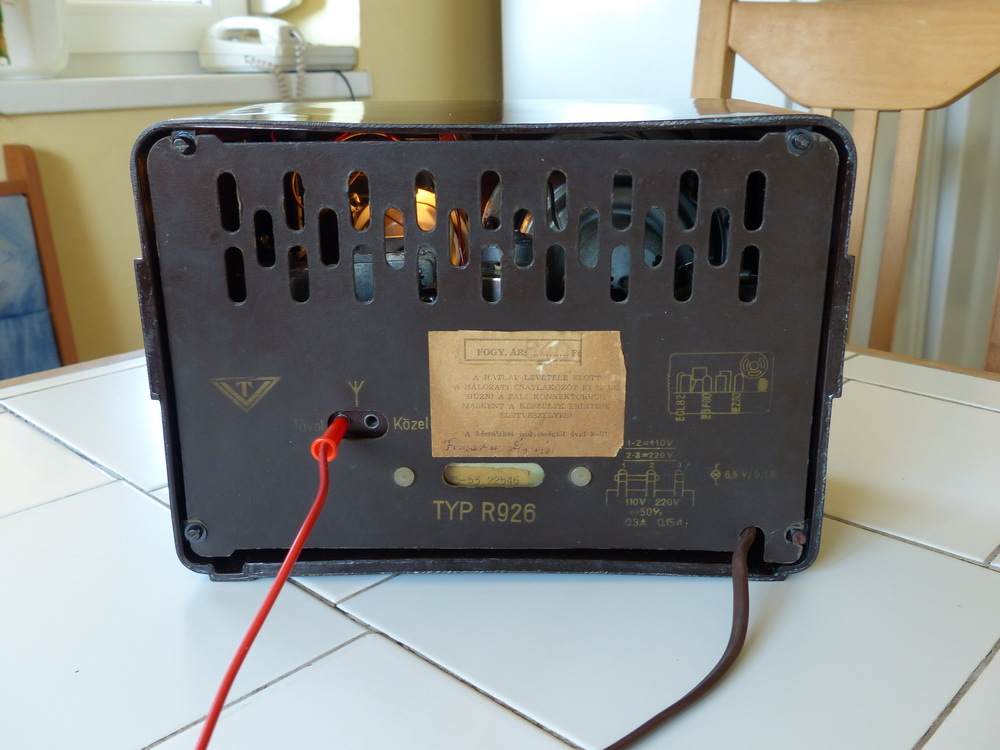

Tegnap este elkészült az első felújított rádióm, egy VT R926 Badacsony. Persze ne tessenek valami nagy munkára gondolni, működőképesen kaptam rokonoktól, aztán vagy tíz évig száraz, hűvös helyen tároltam a pincében. Szétszedtem, kitakarítottam, lesikáltam, megszabadítottam a félig lepattogzott festéktől. A Hammerite-nak van majdnem ugyanilyen festéke, gondoltam visszafestem, de barnán jobban tetszik, így hát inkább autópolírral kicsit felpolíroztam. Összerak, bekapcsol, örül és Kossuth-ot hallgat.
További kellemes hétvégét mindenkinek!
Akkor és most képek. Felhívom a figyelmet a kifinomult áramkörvédelemre.
A hozzászólás módosítva: Márc 29, 2014
(#) kristikoma válasza Szikravadasz hozzászólására (») Márc 29, 2014 /
Most mondd már: ki ne használt volna ilyen túláramvédelmet? Hadd olvadjon az alállomás...
(#) (Felhasználó 20218) válasza Szikravadasz hozzászólására (») Márc 29, 2014 /
Szépen megcsináltad. A csavar meg bírja a rádió áramfelvételét, tehát a célnak megfelel.

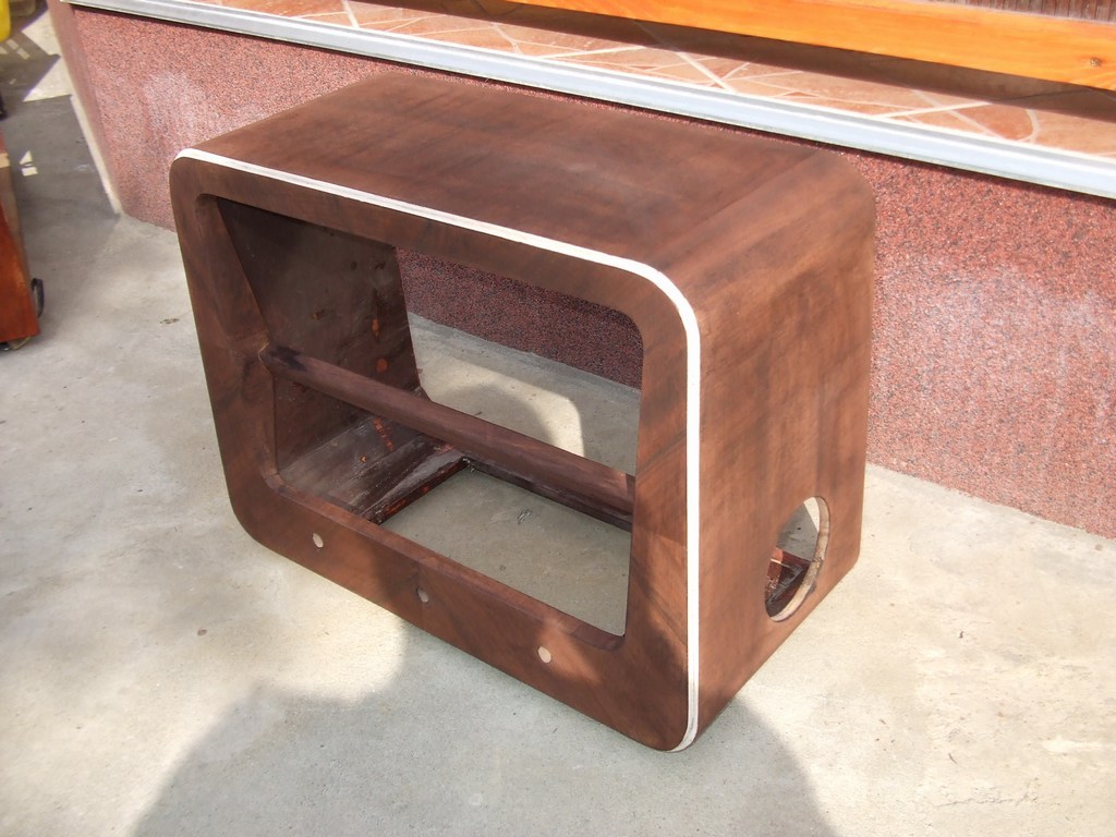

(#) aradi-gyula hozzászólása Márc 31, 2014 /
Köszönöm. A Resprom dobozát politúroztad, vagy lakkoztad? Nekem is az ORION 449 dobozát rendbe kell tennem, ez lenne az első, ahol nem csak az elektronikát kell javítanom.
(#) (Felhasználó 20218) válasza aradi-gyula hozzászólására (») Márc 31, 2014 /
Alapvetően le szoktam csiszolni a fáig, ha szín megköveteli akkor még pácolni szoktam vizes fapáccal, utána akril lakk sprével lefújom őket annyi rétegben amennyiben kell, általában 5-7. Ez a Resprom különleges eset volt, mert a kromofág nem akarta leszedni a gyári lakkot, még csak meg sem marta. (Itt megjegyzem, a zöld üveges kromofág nagyságrendekkel jobb, mint a műanyag flakonos) Mivel a gyári lakk sehol sem volt lepattogva, csak karcos volt, de az se durván, ezért felcsiszoltam a lakkot addig míg el nem tűntek a karcok és arra fújtam rá a szokásos sprével. 3 réteg után elégedett is voltam az eredménnyel.
