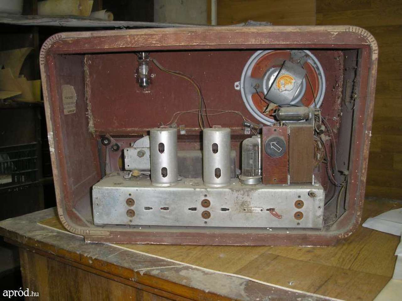

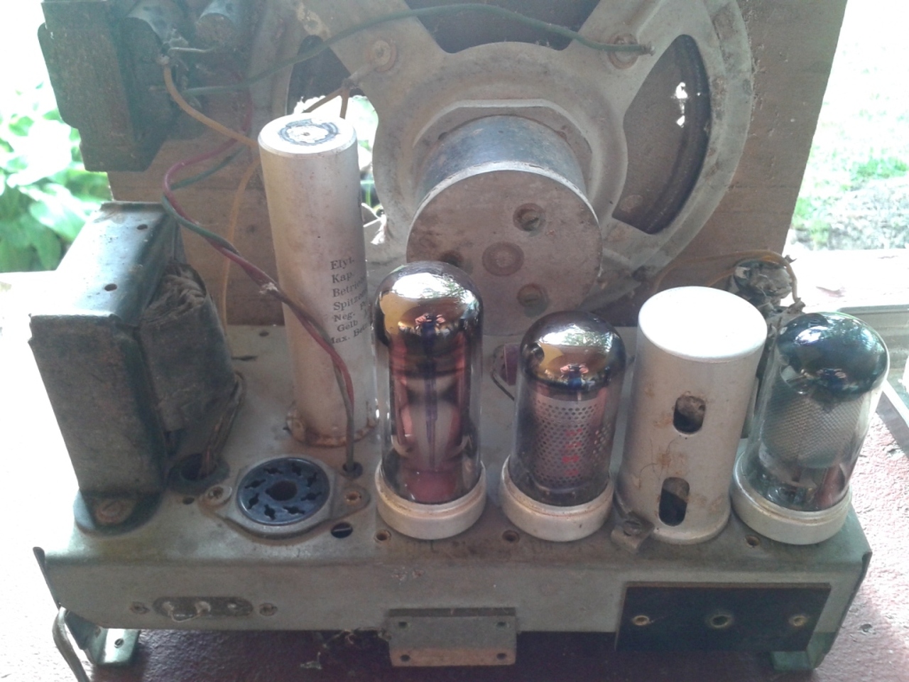

(#) Gabi hozzászólása Júl 10, 2014 /
Sziasztok, szerintetek ránézésre komplett ez a rádió? Nem hiányzik belőle cső?
(#) Janó bácsi válasza Gabi hozzászólására (») Júl 10, 2014 / 2
Hiányzik belőle 2 cső, egy ECH81, és egy EBF80.
(#) Gabi válasza Janó bácsi hozzászólására (») Júl 10, 2014 /
Köszönöm. (Müködőképesnek hirdették )
A hozzászólás módosítva: Júl 10, 2014
(#) kristikoma válasza Gabi hozzászólására (») Júl 10, 2014 /
Ez milyen típus? Elég a skáláról egy szép, részletes fotó. Látszólag egy végcső(EBL 21 talán), egy egyenirányító(EZ 80?) meg egy varázsszem van, ahogy látom.
(#) zolika60 válasza kristikoma hozzászólására (») Júl 10, 2014 /
Szerintem ez az.
(#) zolika60 válasza Gabi hozzászólására (») Júl 10, 2014 /
Nem egy ökör ára. Szerintem nem reménytelen darab ennyiért.
(#) kristikoma válasza zolika60 hozzászólására (») Júl 10, 2014 / 1
Valószínűleg igen. Gabi! Amit Janó bácsi írt csöveket, azokat kell pótolni. EBF 80 helyett a gyakoribb EBF 89 is betehető változtatás nélkül. Az alvázon elvileg jól látható némi takarítás után a pontos csőtípus. Ha van hátlap, ott is felírták a csöveket.
(#) Vales válasza kristikoma hozzászólására (») Júl 10, 2014 / 1
Ez pontosan egy Terta T328, nekem is van egy, tényleg működő!
2db ECH81 biztosan hiányzik belőle, az EBL21 (demod + hangvégfok), az EM80 (varázsszem) és az EZ80 (egyenirányító) az megvan benne.

(#) kristikoma válasza Vales hozzászólására (») Júl 10, 2014 /
Majd csak megtudjuk, mi ez. A VT rádiókban is volt ez a megoldás, a Velencéknél.

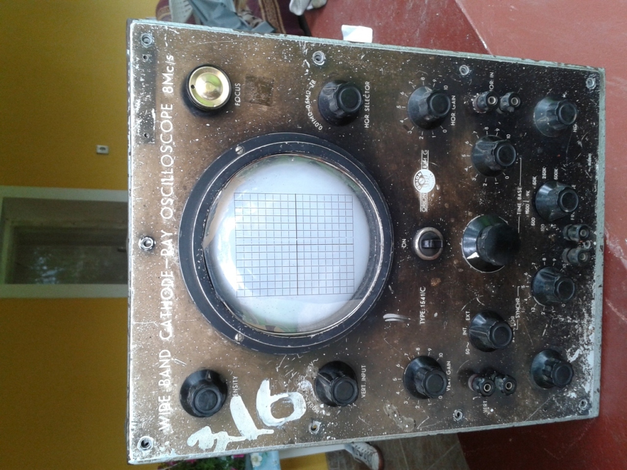

(#) asasin hozzászólása Júl 10, 2014 /

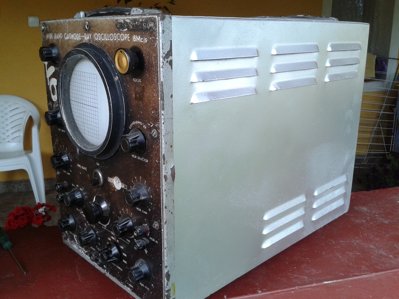

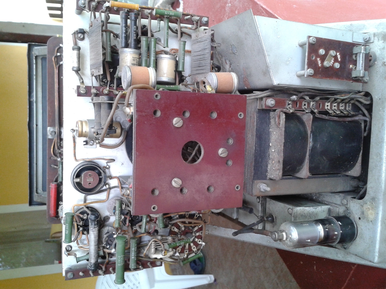

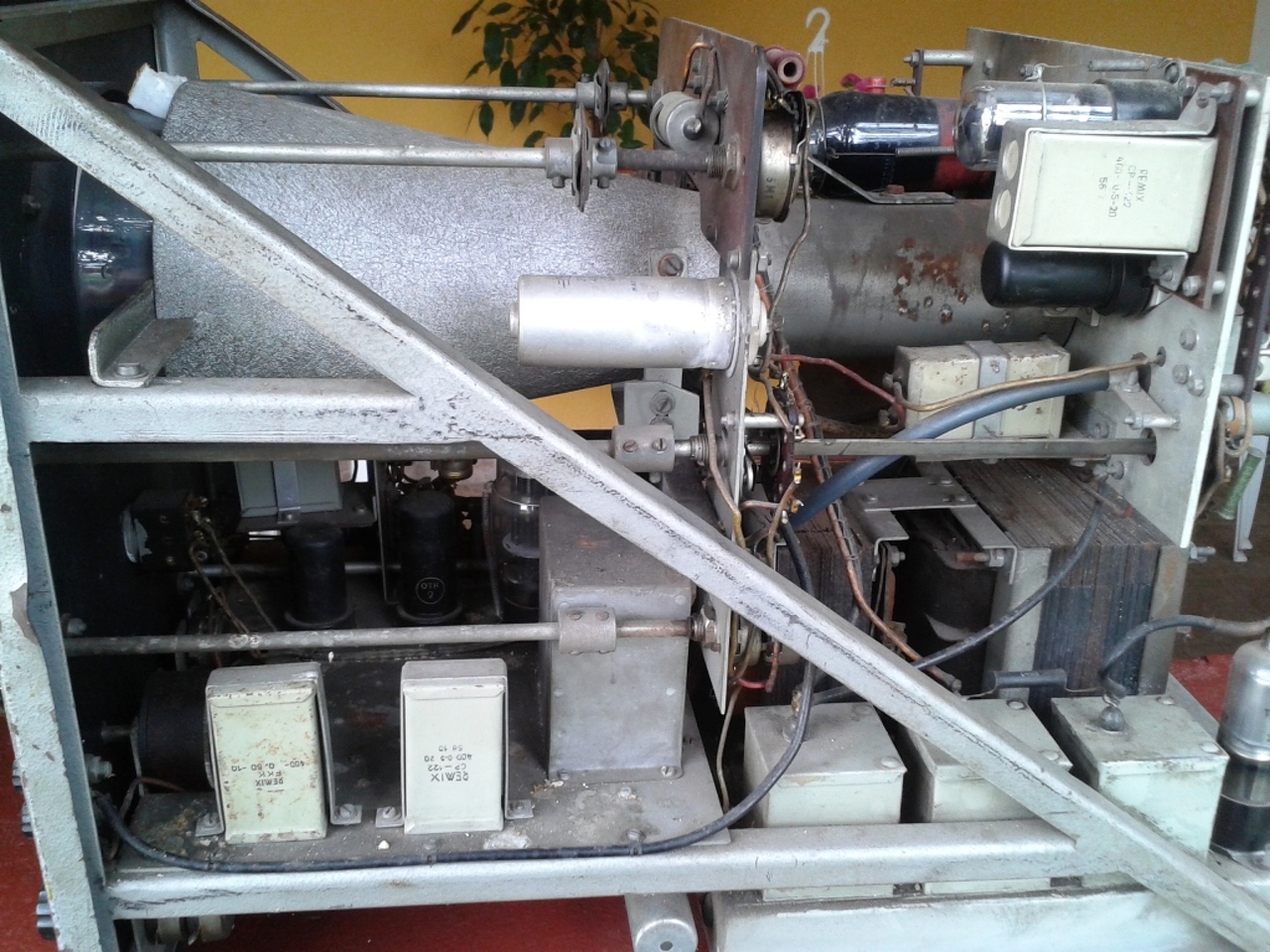

Üdv mindenkinek! Tudom hogy ezen a fórumon szívesebben foglalkoztok muzeális rádiókkal de én nem muzeális rádiót mutatnék be. Nemrég szereztem egy Orion oscilloscope-ot ami szerintem muzeális de a korát nem tudom szeretném tudni hogy menyire értékes hogy ritkaság-e? Fel szeretném újítani mert elég leharcolt az eleje és belűl is kipucolnám kérdezném hogy alaki nem tud képeket küldeni róla aminek még épp az eleje mert némely helyeken a szám híányzik. Előre is köszi!
(#) Janó bácsi válasza asasin hozzászólására (») Júl 10, 2014 /
Itt van róla minden: Bővebben: Link
(#) Janó bácsi válasza Vales hozzászólására (») Júl 10, 2014 / 1
Igazad van 2db ECH81 való bele. Üdv.

(#) Gabi hozzászólása Júl 10, 2014 / 1
Igen, egy Terta T328, amiről szó van. Köszönöm mindenki segítségét.

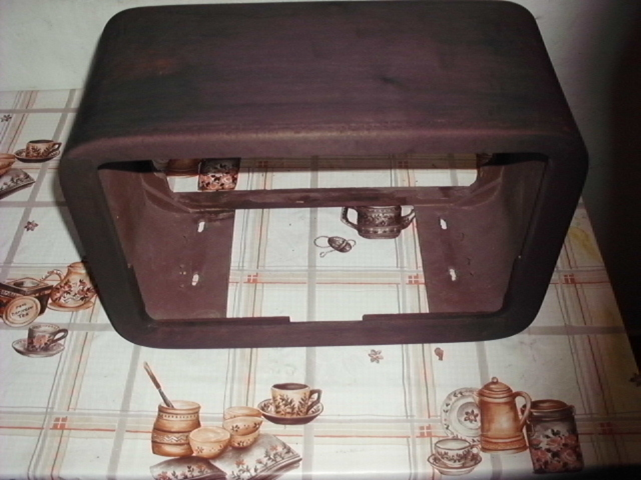

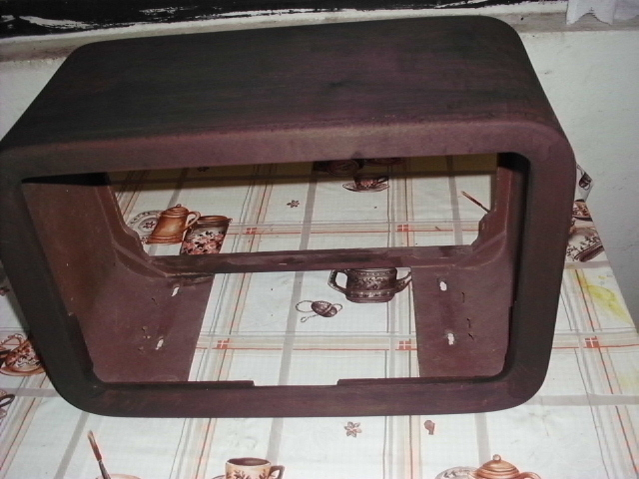

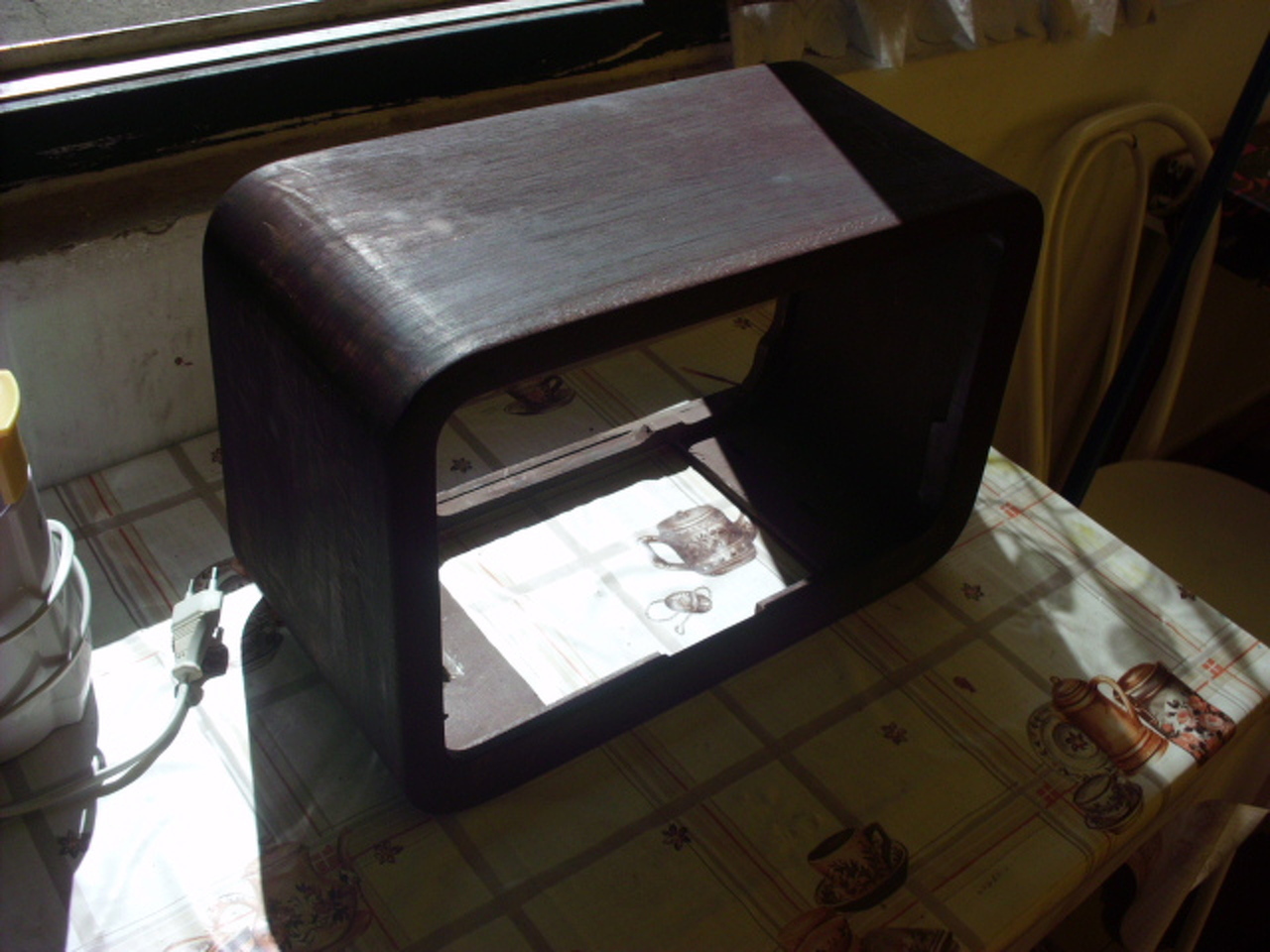

(#) horváth lajos hozzászólása Júl 10, 2014 /
Sziasztok! szépen haladok a Velence rádióval ma meg kapta az első réteg pácot

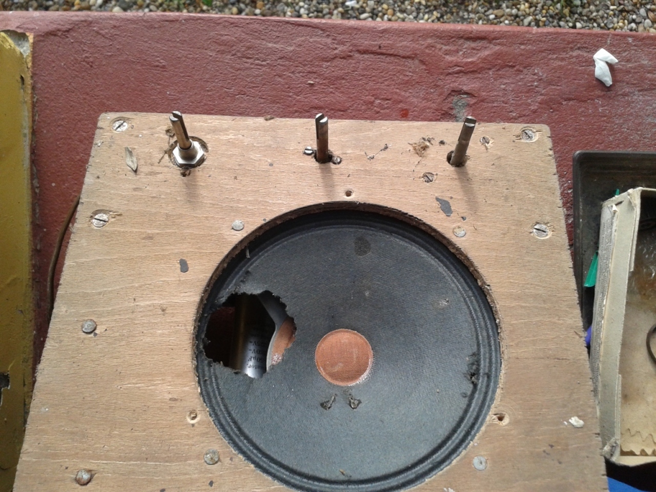

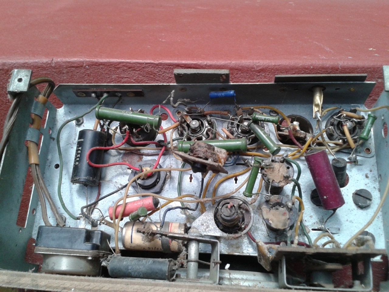

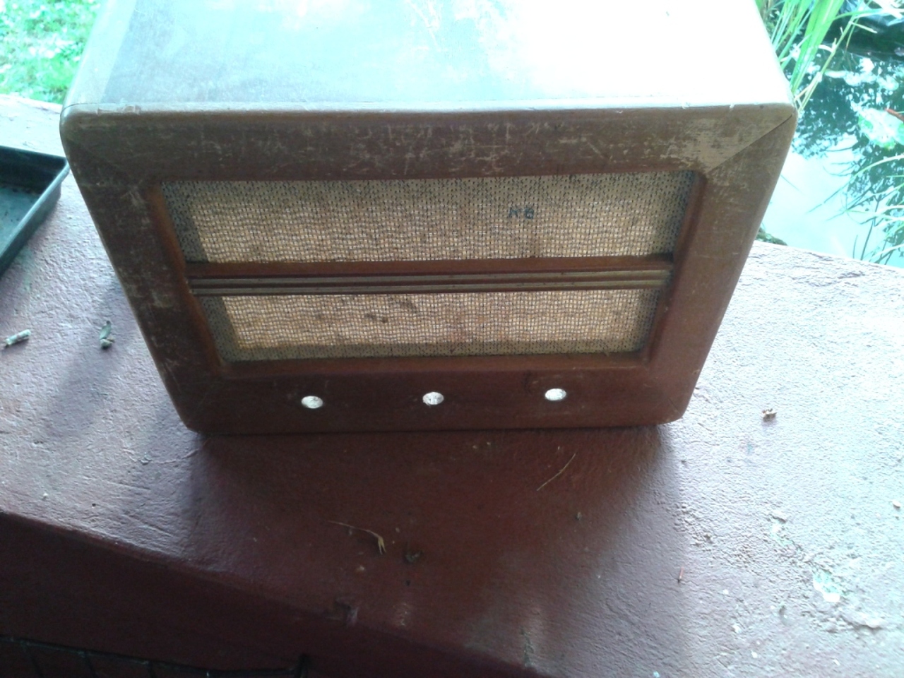

Üdv mindenkinek! Szereztem ma egy orion TYP 115A néprádiót úgydöntöttem felújítom de sajnos híányzik egy cső az UY1N cső de attól tartok hogy az UCH 21 se jó nemtudom hogy helyetesíthető más csővekkel de ha valakinek lenne ebből a két csőből fölös akkor szívesen érdeklődnék iránta. Eléggé látszik az idő rajta sajnos a hangszórót valami rágcsáló megtámadta de minden mást rendben találtam vannak képek róla
(#) q765 válasza asasin hozzászólására (») Júl 14, 2014 /
Jé nekem is van egy néprádió a polcon. Nekem még egy batár ellenállás van trafó helyett.
Télen simán kífűt egy szobát!
(#) kristikoma válasza asasin hozzászólására (») Júl 14, 2014 /
Az U sorozatú csöveket már elég nehézkes beszerezni. A csövek E betűsre cserélésekor át kell alakítani a fűtőkört, ugyanis sorba kapcsolódnak a fűtőszálak. Az UY1N fűtése 500Ohm/10W-os ellenállással, míg az anód-katód között egy diódával pótolható, bár így nem eredeti. Az UCH pótlását eredeti darabbal érdemes pótolni. Ugyan az ECH szerintem gyakoribb, mégse tedd bele! Más fűtőfeszültség-, illetve áram jellemzi.
(#) asasin válasza kristikoma hozzászólására (») Júl 14, 2014 /
Az a baj hogy a neten se találtam ilyen csövet nagyon főleg UY1N csövet azért fordultam hozzátok hogy megkérdezzem lehet e másik fajtával pótolni UCH 21 el is ez a gond, de láttam hogy az UY1N ilyenfajta utánzat készítésével oldották meg igaz nem eredeti de ha nem tudok szerezni csövet akkor ezzel megoldom
A hozzászólás módosítva: Júl 14, 2014
Érdemes lenne Janó bácsit zargatni ebben az ügyben, hátha tud segíteni. Lehetne ugyan az autotrafóra tekerni pár menetet az ECH fűtésének, de az egész fűtőkört módosítani kell.
