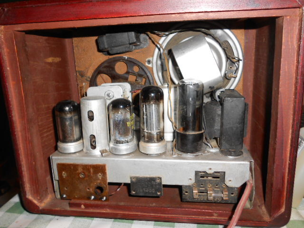

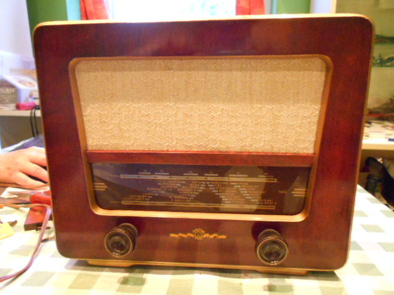

Nemrég lett rendbe téve egy Orion 140
(#) kristikoma válasza 954karpitos hozzászólására (») Szept 1, 2014 /
Szép munka!
(#) zolika60 válasza 954karpitos hozzászólására (») Szept 1, 2014 /
Gratulálok, szép lett. Gondolom ilyen jó is.
(#) Szikravadasz válasza 954karpitos hozzászólására (») Szept 1, 2014 /
Szép. Irigykedem

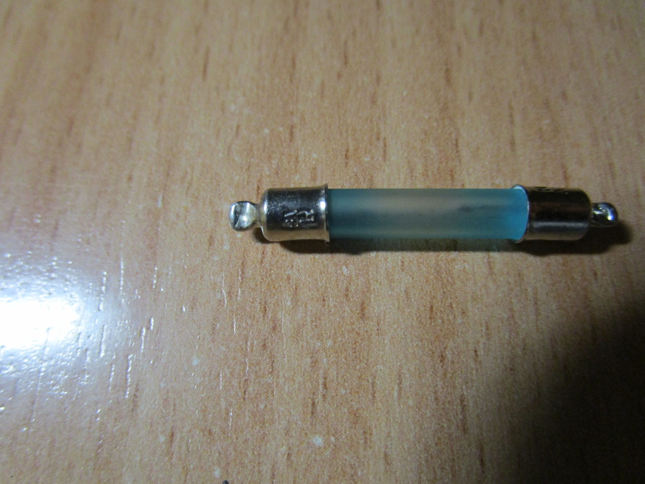

Maga a készülék ugyan nem muzeális, inkább csak retro, de szerintem ilyen problémába rádiófelújítás közben is belefuthat az ember.. AKAI kazettás deck műszer-, ill. kazettafészek háttérvilágító izzókat honnan lehet beszerezni? A szervizkönyve szerint 8 voltos és 55mA-t vesz fel, amúgy külsőre biztosítéknak néz ki. Vidéken több üzletben is voltam (világítás, híradástechnika, villamossági..), még csak nem is láttak ilyet sehol..
Létezik még ilyesmi újonnan, vagy reménytelen eset az eredeti beszerzése? Ismerősöm szerint LED-et tegyek bele, de az közel sem adná vissza a hangulatát..
A hozzászólás módosítva: Szept 6, 2014
(#) CHZ válasza Tomi94 hozzászólására (») Szept 6, 2014 /
Ez szerintem megfelelo lehet.

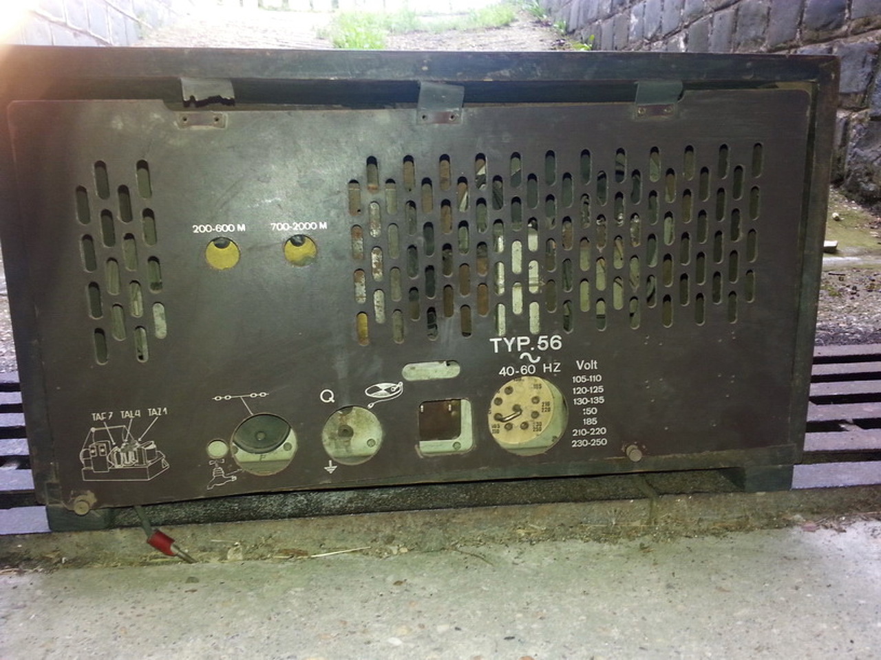

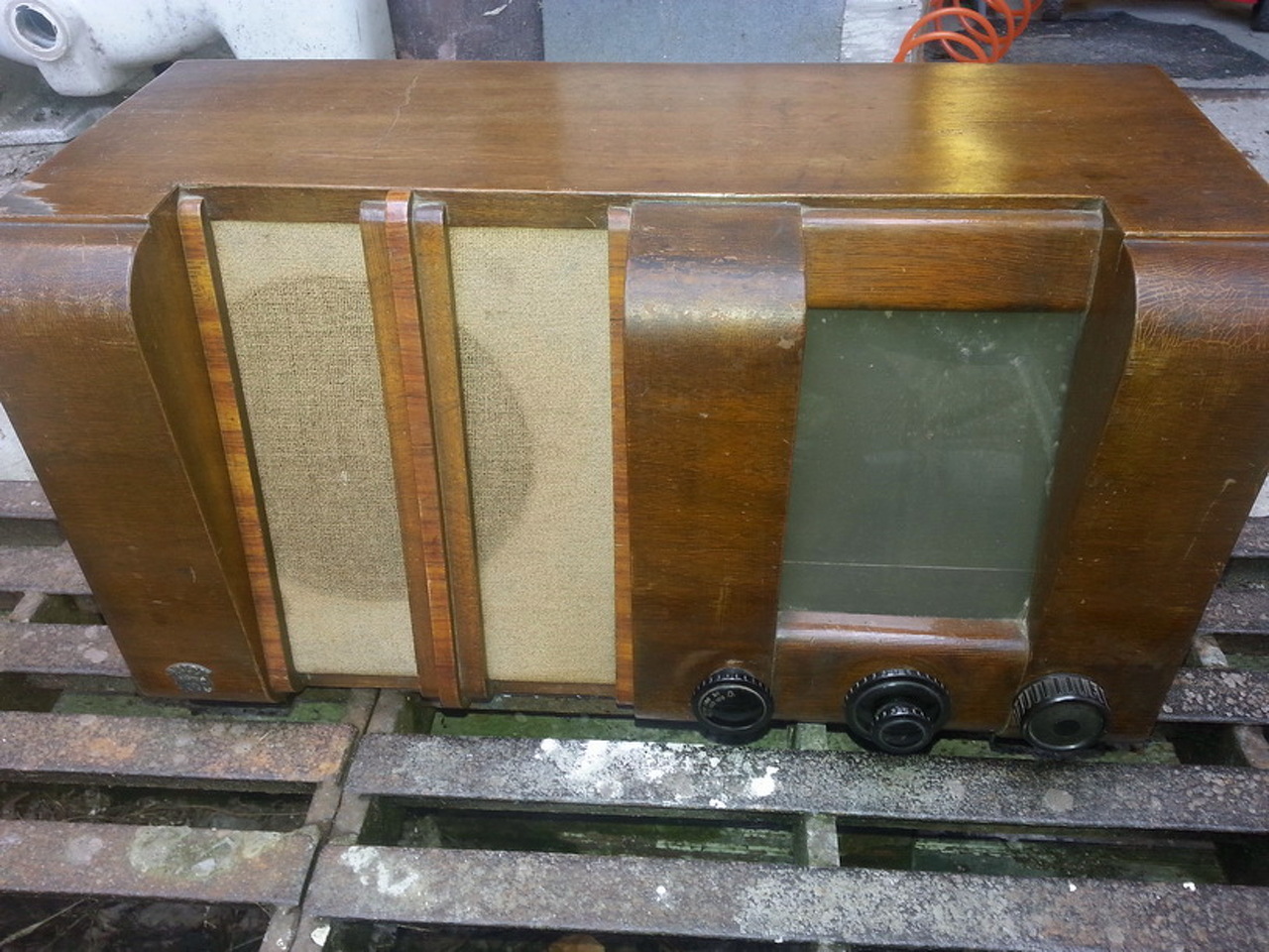

Nem rég kaptam egy Orion 56-ot egész szép állapotban. A felújítására kicsi később lesz csak időm, de néhány dolog első ránézésre is feltűnt. A skálaüveg elég homályos, a jobb szélső gombja és a hangszórója nem eredeti, illetve a feszültség választó helyett csak egy méretre hajtott drót van beledugva (az is rosszul, a neten talált képekkel összevetve a 185 V-os állásban lehet).
Azzal a kéréssel fordulok hozzátok, hogy ha valakinek akadnak elfekvő eredeti alkatrészei hozzá, megfelelő ellentételezés fejében átvenném.
Előre is köszönöm.
Zsolt
A hozzászólás módosítva: Szept 7, 2014
(#) gkari válasza Szikravadasz hozzászólására (») Szept 7, 2014 /
A hangszóró nem az eredeti, de ez is gerjesztett, tehát -hacsak nem hibás- működnie kell. A hálózati trafó primer kivezetéseit ohmméréssel lehet azonosítani. Szerintem az a skálaüveg már nem jó, de úgy tudom, hogy van aki készít újat.

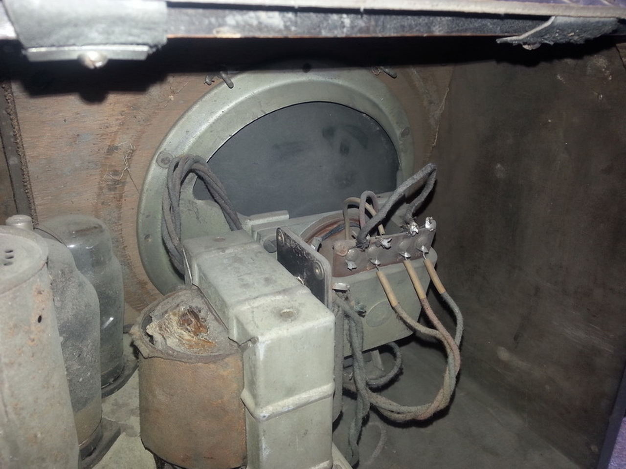

Itt van a képen a piros tetejű és oldalú kicsi készülék ami gyárilag fehér csak lepingálták. Ő egy RFT Carino 530, nincs benne hálózati trafó mindenhol ellenállásokkal állítja elő a kellő feszt. Előző tulaja PCL 84-et tett bele nem csoda, hogy tönkrement benne ez-az. Én is az ECH81-re gondoltam, mondván, hogy a kezdőbetű ami a fűtést takarja a többi egyezik, de nem voltam benne biztos. Nem néztem, de a hiányzó cső nélkül is felfűtenek a csövek valószínűleg párhuzamos a fűtése, illetve van a skálaizzóknak külön 12V. A fűtést alakítsam át kellő méretű nagy teljesítményű ellenállással, vagy használhatom a 12V-ot is erre a célra, illetve milyen értékű ellenállás kellene betennem egyik vagy másik esetben?
(#) gkari válasza Lázár Péter hozzászólására (») Szept 17, 2014 /
Azt tudni kell, hogy az UCH 100mA fűtőáramú, az ECH 300mA, én a soros kőrbe egy ejtőellenállást tennék az UCH fűtése helyett, az ECH-t a 12V-ról táplálnám - persze ellenállattal itt is. Sajnos ezek is fűtenek.
