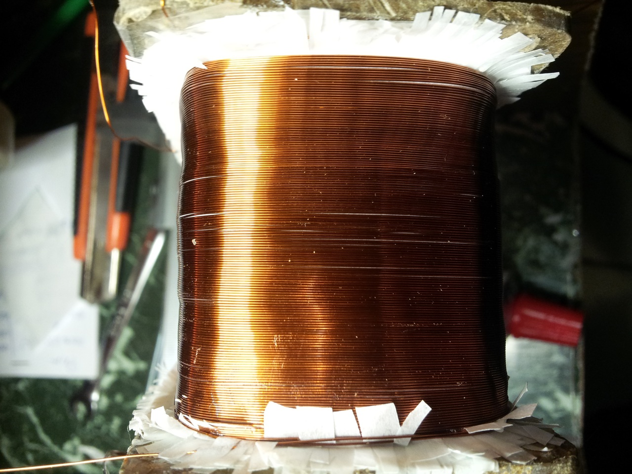

(#) tdi75 válasza tdi75 hozzászólására (») Szept 28, 2017 / 1

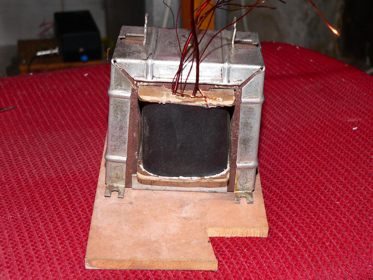

Tegnap munka után amikor haza értem nekiugrottam a Standard trafójának. Így hogy már nem kellett rángatnom a csévét, és megtisztítottam a huzalt az eredeti impregnálástól amit még az orosz tesóink csináltak egyből flottul ment a tekercselés. És hogy ne legyen annyira unalmas bekapcsoltam a telepes néprádiót s a Kossuth műsorát hallgatva sikerült szorosan menetet menet mellé tekernem. Felraktam 300 menetet majd elmentem vacsizni. Ma folytatom.
Itt egy kép ízelítőnek. Ha elkészül a trafó azt is feltöltöm, de addig még nagyon sokat kell még tekernem rajta.
Viszont a sütőpapír (szilikonmentes) hibátlan a sorok közötti elválasztásra.

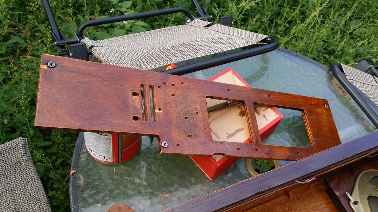

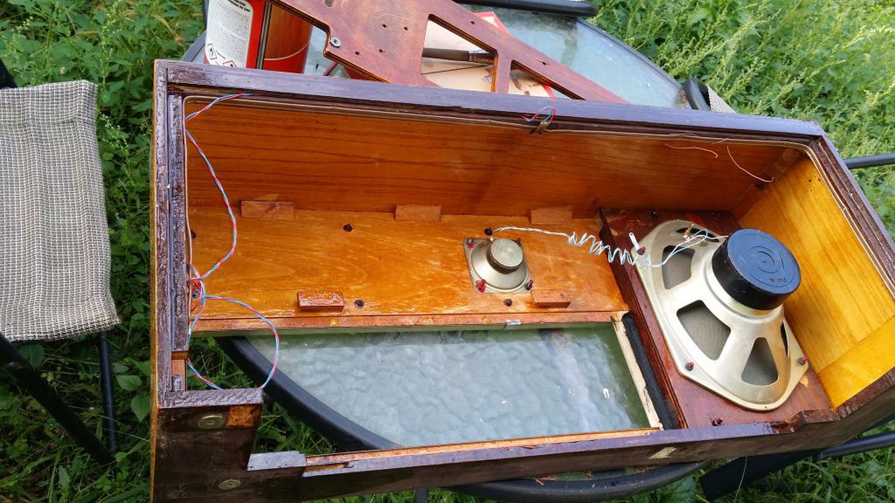

Sziasztok szép estét, kicsit haladtam a rádióval előre. Következett a szerelőlap és a ház csiszolása, és lakkozása. Nem óriási minőség, de a lelki szemeim kedvéért, hogy ott is történt valami... no meg a gomba, penész , és szú ellen is némi védelmet nyújt, ha már egyszer nekifogtam....
Néhány kép:
A panelt bontottan vettem, ez vélhetően jobb, mint ami az eredeti házában van, mert az ugyan működne, csövek élnek, stb., de csak búg. Ez egy hiányos lap volt, csupán egy cső volt benne. A hiányzó alkatrészeket pótoltam, és ma este megpróbálom feléleszteni. Külön köszönet "gcsabee" fórumos társunknak, aki rögtön felajánlotta a két hiányzó transzformátort a saját készletéből. Nélküle nem sokra mennék, és pár jótanáccsal, információval is ellátott.

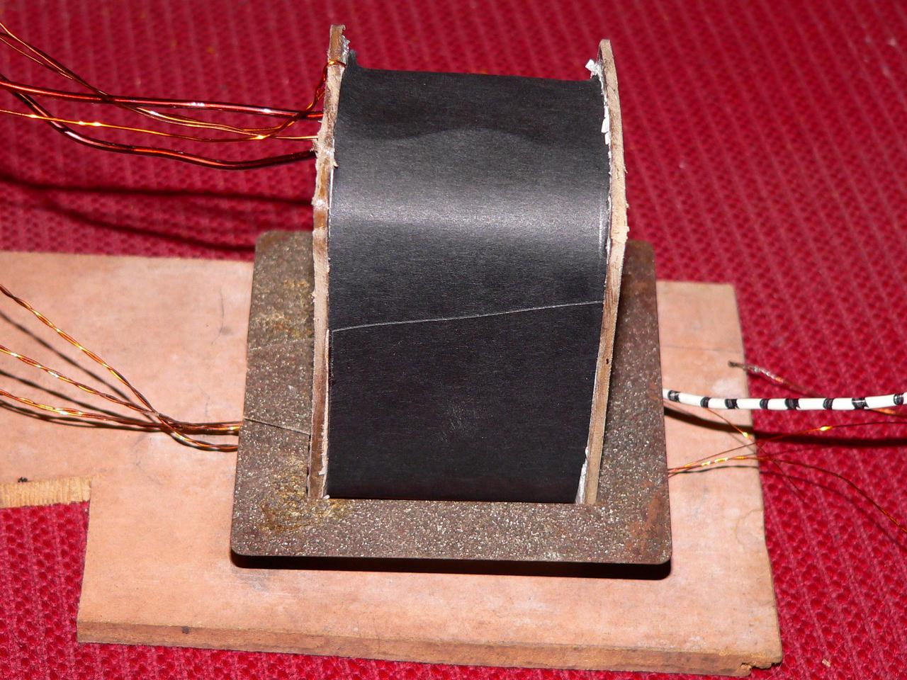

(#) tdi75 válasza Janó bácsi hozzászólására (») Okt 4, 2017 / 3
Lassan de biztosan készülget a hálózati trafó. Megint egy kép ízelítőnek. Mar a sokadik menet után kezd egészen ráállni a kezem. A végén még nagyipari trafógyártásba kezdek.

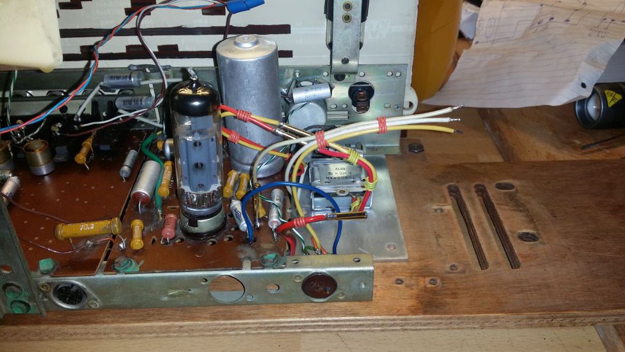

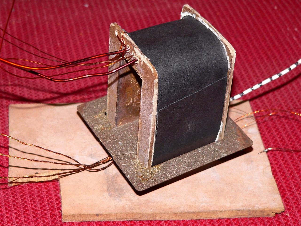

(#) tdi75 válasza tdi75 hozzászólására (») Okt 6, 2017 / 3
Na most lehet észt osztani
Elkészült a hálózati trafó. Minden észrevételt szívesen veszek.
Tudom. A negyedik képen ferdén áll a vas keret. Az a rögzítéskor beáll egyenesre.
A hozzászólás módosítva: Okt 6, 2017
(#) _BiG_ válasza tdi75 hozzászólására (») Okt 7, 2017 /
A kivezetések szigetelőcsövezése?
(#) tdi75 válasza _BiG_ hozzászólására (») Okt 7, 2017 /
Ott a 10 pont. Nem volt itthon varnish csövem. De majd valamit megpróbálok ráhúzni.
Viszont tudtak ezek a régi szakik valamit. szinte néma csendben van a vasmag pedig egyetlen egy csavar sem fogja össze, csak az a keret amit rá kell húzni felülről. Most teszt üzem van. De hogy hogyan fogom terhelni a 4 voltos kimeneteket azt még nem tudom.
Csak azért kérdem, mert illett volna a kivezetések elkészítésekor ráhúzni a csöveket, hogy a cső benyúljon a tekercselésbe. Hát, erről lemaradtál... Remélem, a kivezető huzalokat azért beburkoltad, elszigetelted azoktól a menetektől, amiket kereszteznek....
