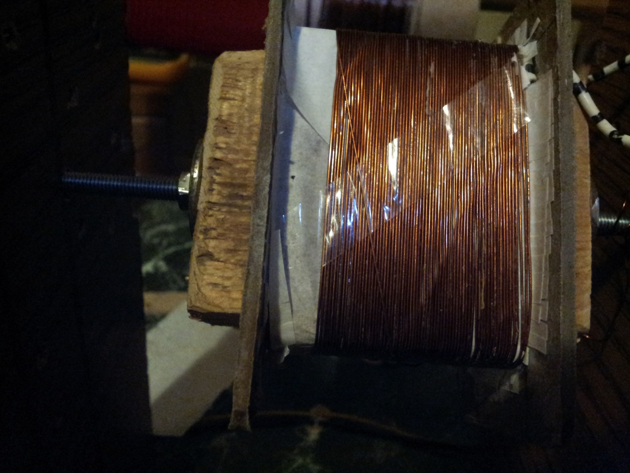

Tegnap munka után amikor haza értem nekiugrottam a Standard trafójának. Így hogy már nem kellett rángatnom a csévét, és megtisztítottam a huzalt az eredeti impregnálástól amit még az orosz tesóink csináltak
egyből flottul ment a tekercselés. És hogy ne legyen annyira unalmas bekapcsoltam a telepes néprádiót s a Kossuth műsorát hallgatva sikerült szorosan menetet menet mellé tekernem. Felraktam 300 menetet majd elmentem vacsizni. Ma folytatom.Itt egy kép ízelítőnek. Ha elkészül a trafó azt is feltöltöm, de addig még nagyon sokat kell még tekernem rajta. Viszont a sütőpapír (szilikonmentes) hibátlan a sorok közötti elválasztásra.

Janó bácsitól szeretnék kérdezni valamit. Azt hiszem valamit elrontottam, bár lehet hogy annyira nem csak kicsit. A primer és szekunder közé szokás tekerni egy elválasztó réteget. Vagy feltekernek egy sor huzalt amit letestelnek, vagy feltesznek egy menetet rézfóliából. Na én marha ezt felejtettem ki. Most döbbentem rá hogy felraktam már a szekunder egyik felét 700 menetet, és nem szeretném már letekerni. Ugye nem csináltam nagyon nagy marhaságot. Volt már nekem végfok tápom nélküle és nem volt vele semmi gond.
Ha a pr.-sec. közé jó szigetelést készítettél, akkor jó az. A kettő közé a fólia, vagy egyrétegű tekercset azért teszik, hogy a hálózat felől jobb zavarszűrése legyen a készüléknek, de ezt a célt más egyéb módon is el lehet érni (pl. zavarszűrő blokk a primer előtt, vagy a kész trafó "burkolása" szintén rézfólia 1 menettel.
A hozzászólás módosítva: Okt 2, 2017
Idézet: „vagy feltesznek egy menetet rézfóliából” De szigorúan nem zárt menetet. Amúgy nem csináltál gondot, ez az árnyékolás kapcsolóüzemű tápoknál szokott lenni, vagy műszertápoknál. Egy rádiónál nem lényeges. Ha nagyon szűrni akarsz, köss a szekunderre egy kéttagú soros kondenzátor-hidat és a közepét földeld.
Nincs jelentősége, csak néhány régi, háború előtti trafónál használták néha árnyékolásnak. Én soha nem teszem vissza. A primer két végét kell testelni 2 db 4.7 nF-dal (1000V!) kb. ugyan azt érjük el vele.

Lassan de biztosan készülget a hálózati trafó. Megint egy kép ízelítőnek. Mar a sokadik menet után kezd egészen ráállni a kezem. A végén még nagyipari trafógyártásba kezdek.
Szépen haladsz a trafóval. Mikor felújítottam az Orion 56-ot én is ilyen lassan haladtam, vagy talán még lassabban, mert az kisebb trafó volt, több menet kellett. Az anódtekercs 2*1800 menet 0,12-es huzalból. Ráadásul régi lila zománcú huzalt használtam, mert abból van több még bontatlan tekercs is. Ott már nagyon fárasztó volt nézni. Ráadásul egy sorba felment vagy 250 menet. Még szerencse, hogy kölcsön tudtam kérni egy kézi tekercselőgépet, így a meneteket legalább nem kellett számolni. Majd két hétig tartott, mire mindet rátekertem. Sorszigeteléshez én kondenzátor papírt használtam, mert kaptam ajándékba egy nagy tekerccsel. Két réteget kellett használnom legalább olyan vékony volt, valamint egy rossz rántás és elszakadt a cakkozás mentén. A tekercsek között már vastagabb trafópapírt alkalmaztam, azt potom összegért vettem.
További jó munkát! Üdv.. Gábor Nagyon köszönöm a biztatást. Tegnap befejeztem a másik anód tekercset és az egyencső fűtését. Már csak a többi cső fűtőköre van hátra és kész.Nekem fekete volt a zománc vagy lakk az eredeti huzalokon és szinte porlott le a rézről. csoda hogy nem füstölt le.

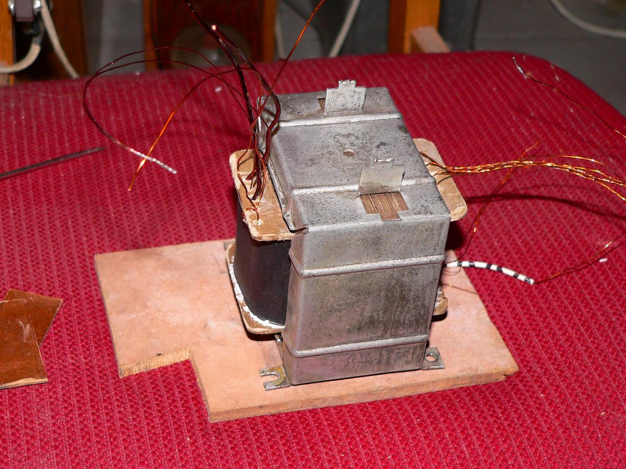

![]() Elkészült a hálózati trafó. Minden észrevételt szívesen veszek. Tudom. A negyedik képen ferdén áll a vas keret. Az a rögzítéskor beáll egyenesre. A hozzászólás módosítva: Okt 6, 2017
Ott a 10 pont. Nem volt itthon varnish csövem. De majd valamit megpróbálok ráhúzni.
Viszont tudtak ezek a régi szakik valamit. szinte néma csendben van a vasmag pedig egyetlen egy csavar sem fogja össze, csak az a keret amit rá kell húzni felülről. Most teszt üzem van. De hogy hogyan fogom terhelni a 4 voltos kimeneteket azt még nem tudom.
Csak azért kérdem, mert illett volna a kivezetések elkészítésekor ráhúzni a csöveket, hogy a cső benyúljon a tekercselésbe. Hát, erről lemaradtál... Remélem, a kivezető huzalokat azért beburkoltad, elszigetelted azoktól a menetektől, amiket kereszteznek....
