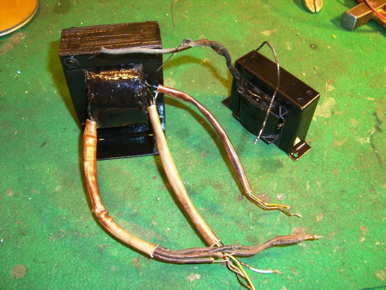

És persze fordítva, vagyis alul a kivezetések, mert így csúnya, meg így majd minden vezetéket meg kellene toldani.
(#) tdi75 válasza _BiG_ hozzászólására (») Okt 7, 2017 /
Igen arra azért gondoltam menet közben.
(#) tdi75 válasza Janó bácsi hozzászólására (») Okt 7, 2017 /
Ez is tökéletesen igaz. Na nem baj már nem szedem szét. De minden segítséget köszönök.
Most teszt üzemen van a kicsike. Hogy én mit keresgéltem ma reggel hogy találjak annyi izzót amivel le tudom próbálni... De megoldottam. Igaz most úgy néz ki a trafó körül minden mint egy karácsonyfa. De működik.
Ja még valami. Úgy voltam vele hogy inkább legyen benne több réz mint kicsit kevesebb.
A két anód szekunder végül 0,25 lett
A primer 0,5
Az egyencső fűtése szintén 0,6
És a többi 6 cső fűtése pedig 1,8 . Na ezt volt kemény dió feltekerni.

(#) granpa válasza tdi75 hozzászólására (») Okt 7, 2017 /
"Gondoltam"; de tettél is valamit ez ügyben? Mondjuk papírréteget, alá-fölé?
(#) tdi75 válasza tdi75 hozzászólására (») Okt 7, 2017 /
Tudom ezek a huzal átmérők egy kicsit túl biztosítottak, de utána számoltam és elfért. Másrészt így nem kellett sokféle huzalt vennem.
(#) tdi75 válasza granpa hozzászólására (») Okt 7, 2017 /
Igen annyi papírszemetet csináltam a szobába hogy ezt egy csapat ovis gyerek sem tudja elficlizni. Holnap kezdem a takarítást.
Szóval tettem alá is és fölé is.

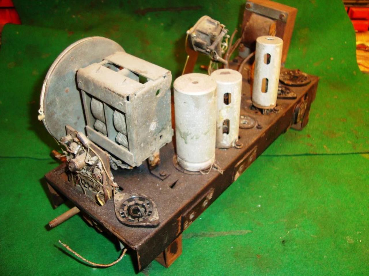

(#) Janó bácsi hozzászólása Okt 8, 2017 / 1

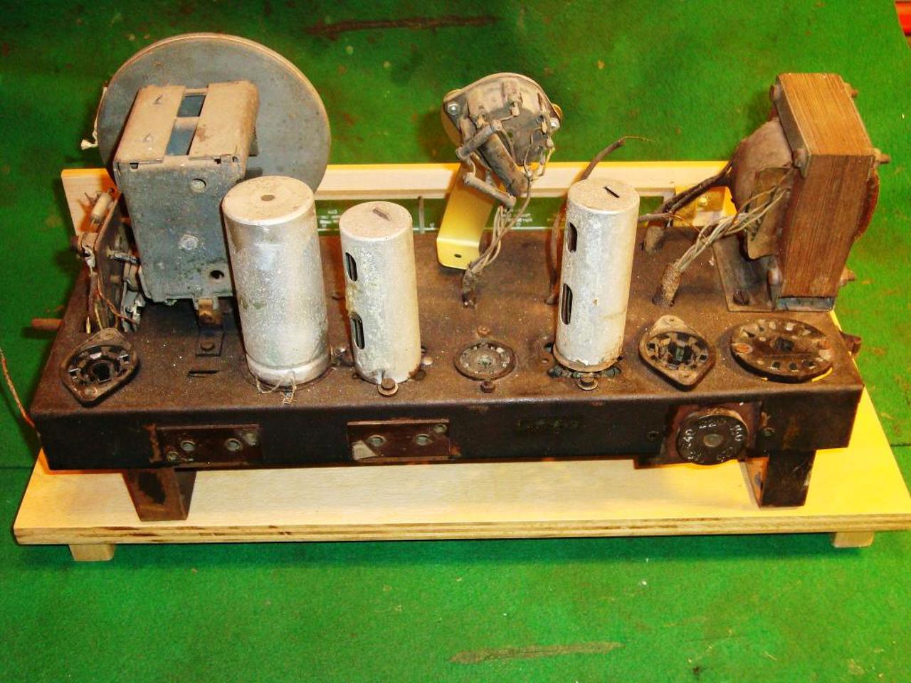

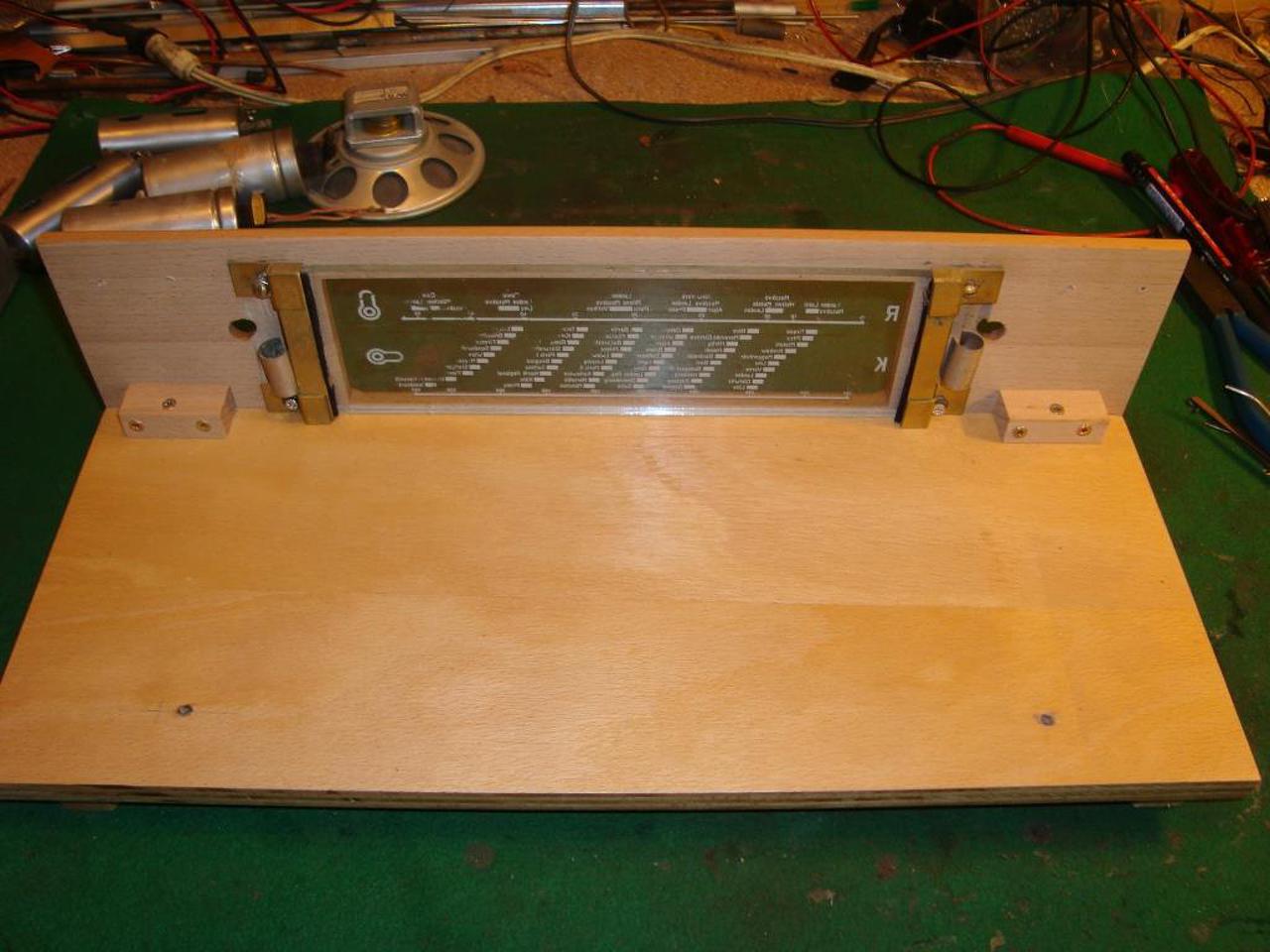

Üdv mindenkinek. Válogatva a régi dolgok között az alábbi készülék került a kezembe. Ez egy háború körüli Philips lehet, de nincs meg a doboza, és az adatlapja, nem nagyon tudom beazonosítani.
Viszont van hozzá egy nagyon igényesen kivitelezett fél-doboz, előlap, meg alaplap. Úgy gondolom, valaki egy bemutató, demó készüléket akart csinálni belőle, hogy be lehessen mutatni, hogyan nézett ki egy háború körüli rádió belseje. Gondolom, fel is akarták újítani, de megállt a tudomány ott, hogy bekenték valami ragacsos fekete festékkel a panelját. Szóval elég rondán néz ki, töröttek a KF burkolatok, egér rágottak a tekercsek, törött 3 bakelit foglalat, nincsenek benne csövek, és láthatóan hiányoznak is egyéb alkatrészek.
Na most itt ülök előtte, és nézek ki a fejemből. Nem tudom eldönteni, mi legyen vele? Hagyjam a fenébe, és legyen belőle donor, vagy alkatrész bánya, szerezzek hozzá dobozt, és csináljam meg rendes működőképes rádiónak, vagy maradjak annál a koncepciónál, hogy legyen belőle demó, bemutató készülék, valamelyik iskolának, múzeumnak, gyűjteménynek, ha már ilyen szép fél-dobozt csináltak hozzá.
Szóval itt a dilemma, aludnom kell rá egyet, mielőtt döntenék. Holnap folytatom.

(#) _BiG_ válasza Janó bácsi hozzászólására (») Okt 8, 2017 /
Szerintem meg kéne csinálni. A múzeumokban is csak a rádió doboza látható, a bele nem. Így valamennyire érezni lehet a régi "vákuum-illatot", ahogy az öreg csöves működni kezd és látható, mik dolgoztak szorgosan egy ilyen készülék mélyén

(#) Janó bácsi válasza Janó bácsi hozzászólására (») Okt 9, 2017 /
Köszönöm az észrevételeket, én is úgy gondolom, hogy demó-nak kellene megcsinálni. Ennek van jó, meg rossz oldala is! Jó az, hogy nem kell dobozt keresgélnem, meg még azt is megjavítani, annál is inkább, mivel azt sem tudom milyen volt eredetileg. Na meg hiába írtam az elmúlt években annyi káva felújításról, azért eléggé utálom az asztalos melót. A baj viszont az, hogy ha így marad csupaszon, az felvet egy pár érintésvédelmi, biztonságtechnikai problémát. Már ránézésre látszik, hogy az 5 csöves rádióhoz mérten igen kicsi a hál.trafója, biztos hogy autótrafó, (háborús spórolás) így a panelen rajta lehet a 220V fázisa. De egyéb alkatrészek is rázhatnak, pl. a varázsszem lábain is ott a 300V. Nem volna jó, ha bemutató címén jól megvágna valakit. Szóval ezzel foglalkozni kell, ha így lesz megcsinálva. Az előbb egy kolléga azt ajánlotta, hogy vegyek egy hasonló méretű csupa üveg akváriumot, borítsam rá, aztán meg van oldva a láthatóság, meg az érintésvédelem is. Nem rossz ötlet, persze nem ez lesz a végleges megoldás. De előbb fel kell újítani, lassan neki is látok, kezdem a bontást, festést, alkatrészek javítását stb. Majd írok róla.
(#) fecameca válasza Janó bácsi hozzászólására (») Okt 9, 2017 /
Az iskolai demó dolgokat manapság átlátszó plexi házba szokták szerelni. Ennek több előnye is van, például nem törik úgy, mint az üveg, ha elejtik, vagy nekimennek a diákok, ráadásul sokkal könnyebb is. Azért az én véleményem szerint a legfontosabb lenne kinyomozni azt, hogy mégis mi lehetett, még ha nem is lenne megjavítva, akkor is. A múzeumokban is, ha ott van egy őskori csontszilánk, nem feltétlenül rekonstruálják azt a lényt, de ott a tájékoztató szöveg, hogy mi lehetett, és rajz is van róla, a vitrinben, hogy talán így nézhetett ki.

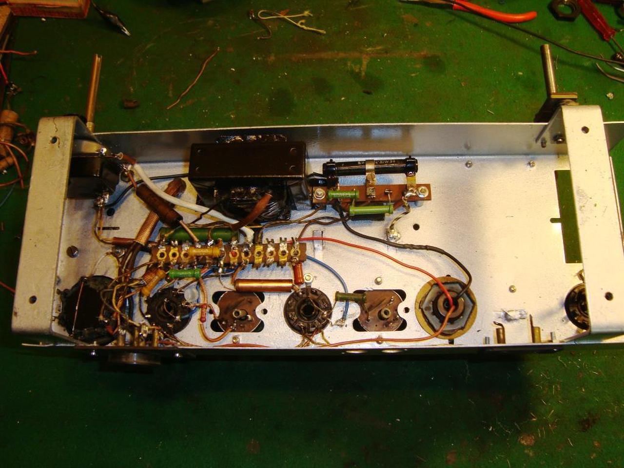

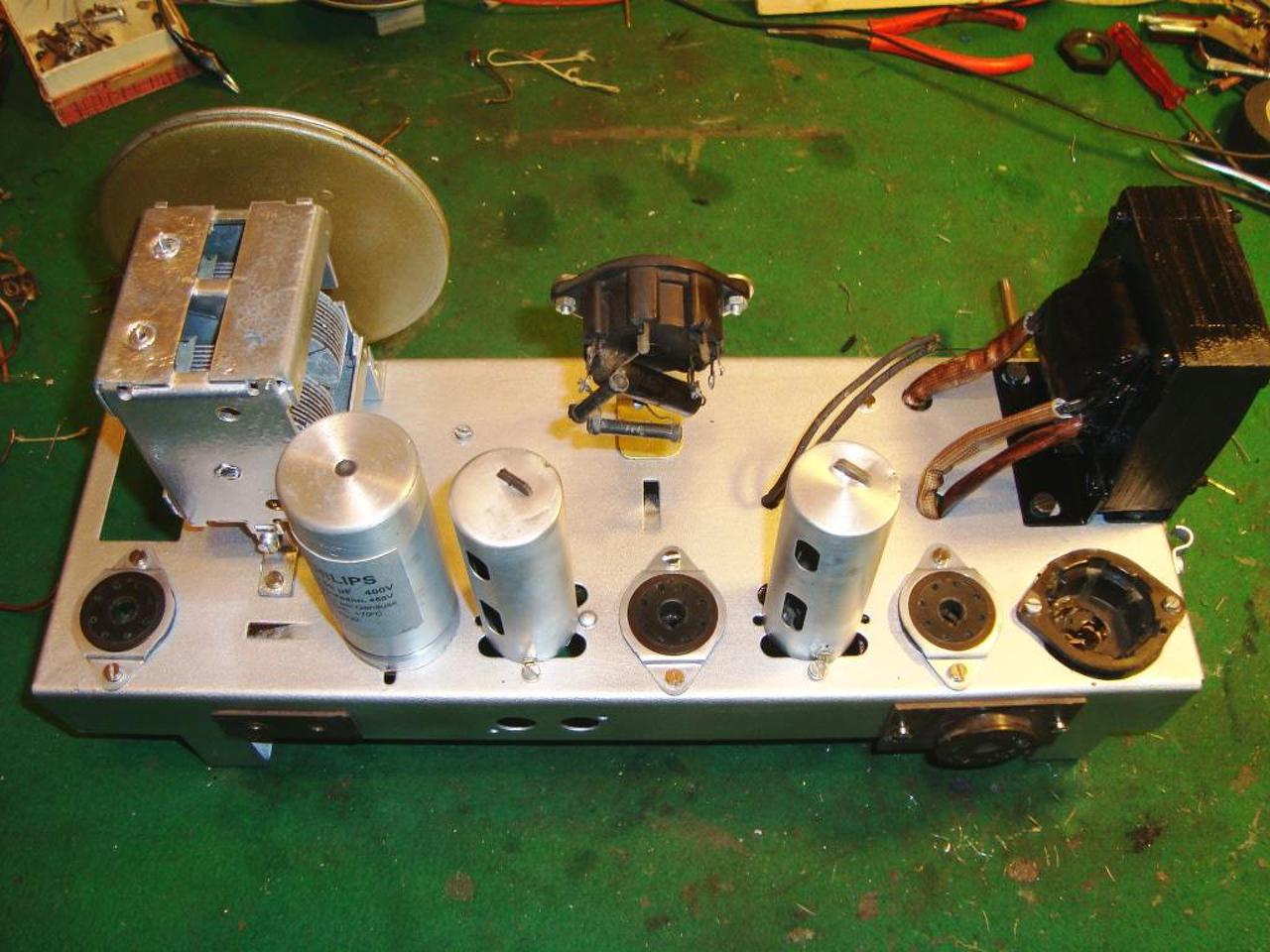

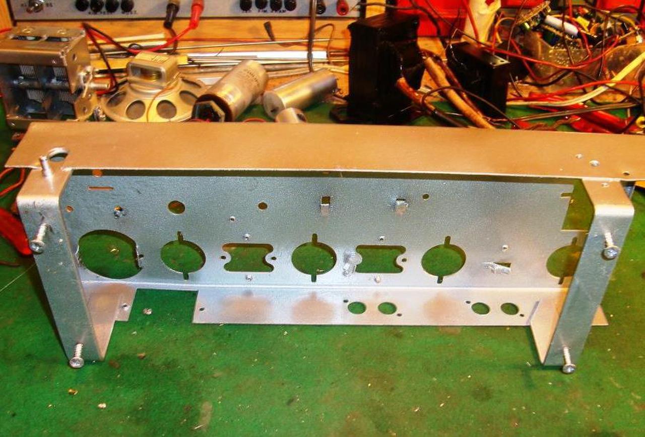

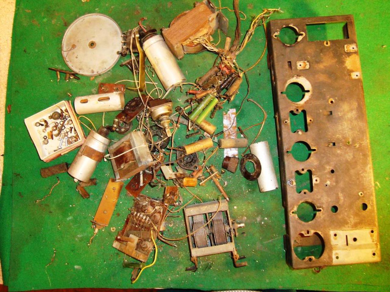

(#) Janó bácsi válasza Janó bácsi hozzászólására (») Okt 10, 2017 / 3

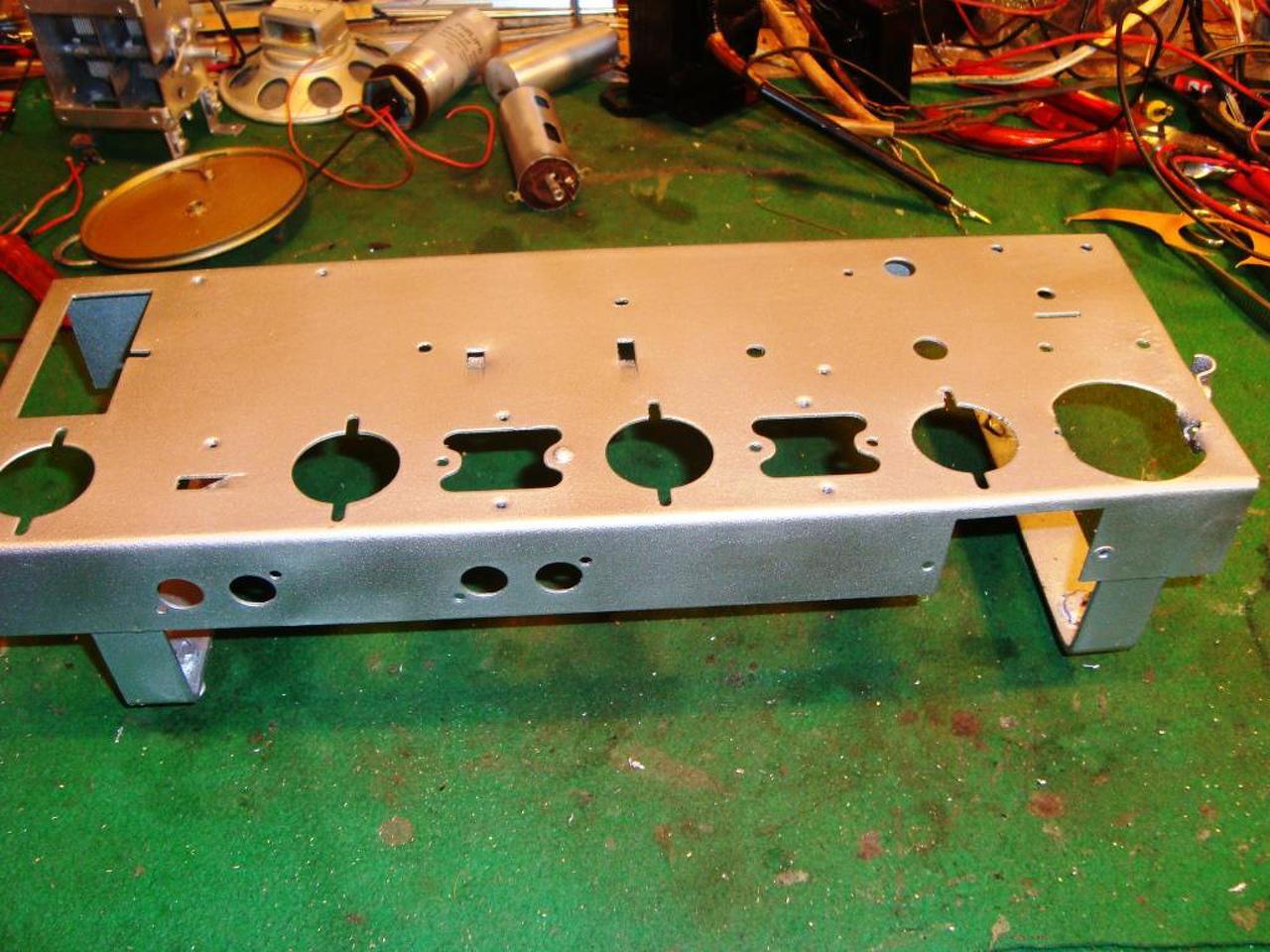

Ma végre hozzá láttam az érdemi munkának, és lecsupaszítottam a panelt. Gondolkoztam rajta, hogy talán nem kellene leszedni róla mindent, kimaszkolással, a rajta maradt alkatrészek kerülgetésével is le lehetne tisztítani, de aztán még is úgy döntöttem hogy ennek nincs sok értelme. Ezek a régi készülékek úgy voltak építve, hogy az alkatrészek nagy része a foglalatokhoz, KF-ek hez, elkókhoz stb. vannak közvetlenül kötve, így ha kiveszem a 3 törött csőfoglalatot, a két KF-et, az elkót a hál.trafót, meg a pot. métert, alig maradna valami a panelen. Akkor inkább le mindennel, és kényelmesen lehet dolgozni rajta. Mint az összes rossz gyerek, én is szeretem a pusztítást, csak ez nem volt annyira egyszerű. Egyetlen csavart sem tudtam kivenni normális módon, fogta a fekete festék, meg a 70 éves rozsda. Igy aztán előkerült a kisvéső a kalapács, a kézi köszörű, sőt a flex is. A kisebb alkatrészeket meg egyszerűen hidegforrasztással vettem ki. Kb másfél óra alatt lent volt minden. Kiraktam a filcre, és lefényképeztem. Mint ha ezen is átment volna a Kathrina hurrikán. Most jöhet az alkatrészek javítása, elő is készítettem az elsőket, ahogy a képen van. Meg itt van még egy kép a fél-dobozról. Holnap folytatom.Üdv.

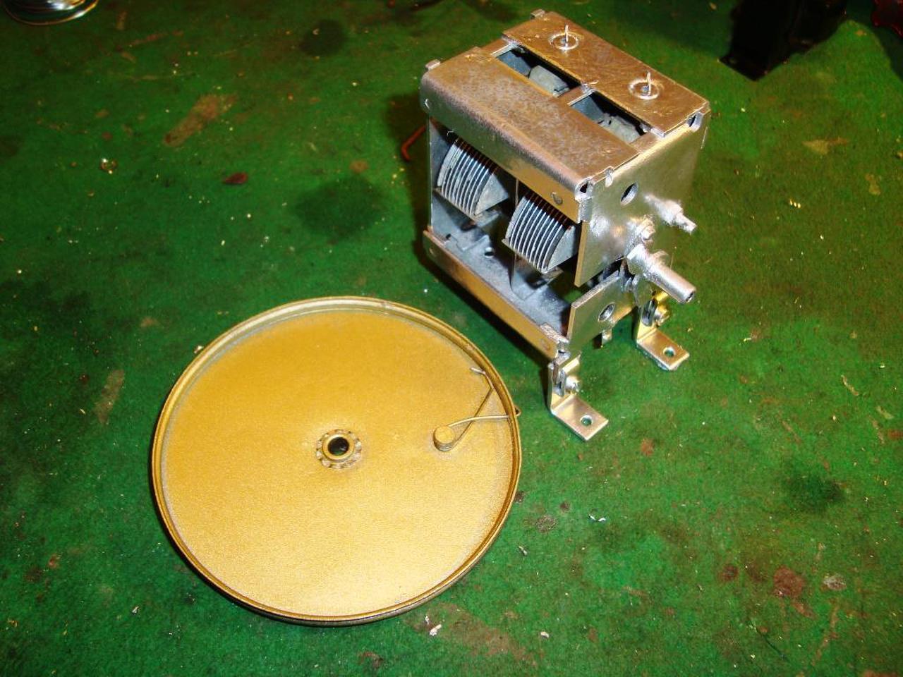

(#) Janó bácsi válasza Janó bácsi hozzászólására (») Okt 11, 2017 / 3

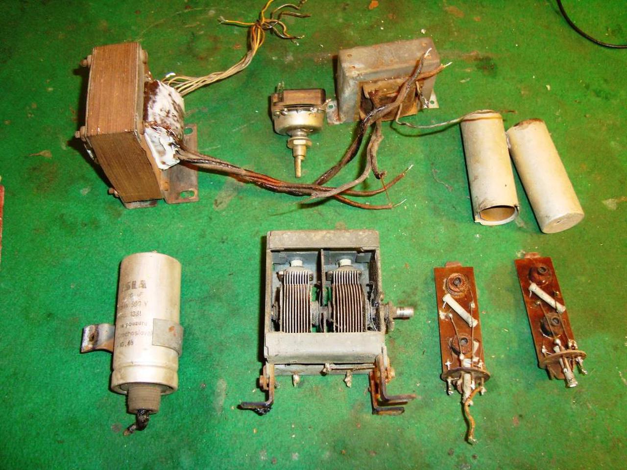

Ma elkezdtem az alkatrészek javítását, felújítását. Elsőre a panelt vettem kézbe. Le kellett marni a festéket chromofaggal, aztán jött a rozsdaoldó, meg a drótkefe. Utána a csiszoló vászon. Amikor már szép sima volt, kapott egy vékony réteg primer alapozót majd az ezüstszürke festéket. Ez a lakk a háztartási boltokban kapható legolcsóbb ezüstszürke, valami cseh, vagy szlovák feliratos, de nagyon jó anyag, jól takar, kevés kell belőle, nem folyik meg, stb. Amíg száradt szétkaptam az egyik elkót, kettő Tesla volt a rádióban. Csak az egyiket teszem vissza, abba lesz az összes szűrőkondi. Esztergapadon kiperemeztem, kiszedtem a belét, kimostam, lecsiszoltam a külsejét és beleraktam az új elkókat. Kapott címke feliratot is, persze nem Teslát, mert azt csak utólag tették bele, hanem Philips-et.

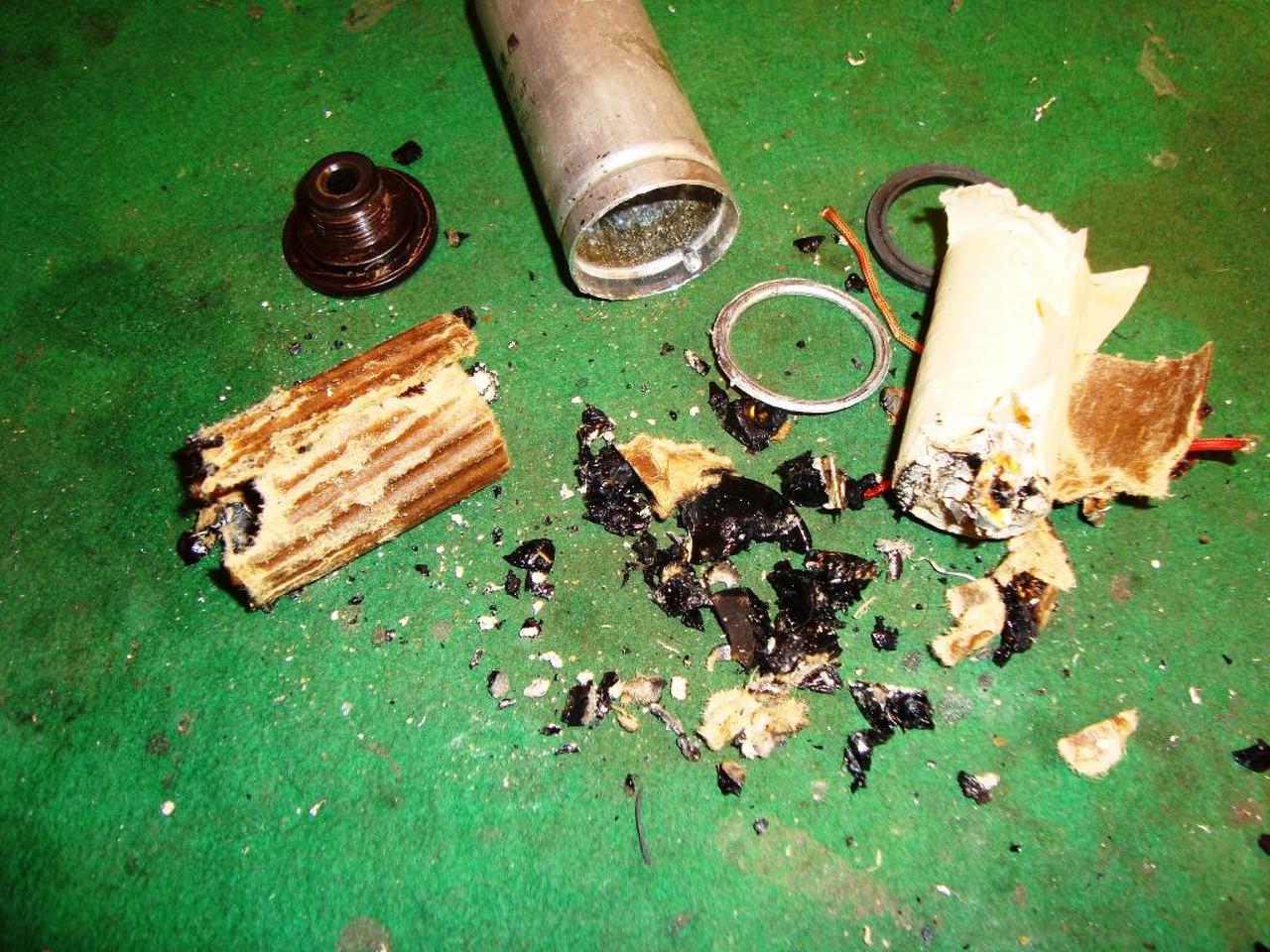

A fogó kondi bele került az ultrahangos tisztítóba, majd kimaszkoltam kitakartam a belsejét, és lefújtam Cróm hatású dekor ezüsttel. Ez ugyan most nagyon csillog, de tapasztalatból tudom, hogy pár hét alatt vissza mattul, és nagyon hasonló lesz az ónozott felületekhez. A skáladob sárgaréz színű (arany) festékkel lett lefestve. A két trafó tekercs testjét is impregnáltam ragasztottam, majd lefestettem feketére. Az eredmény a képeken. Holnap elkezdem az összeszerelést.

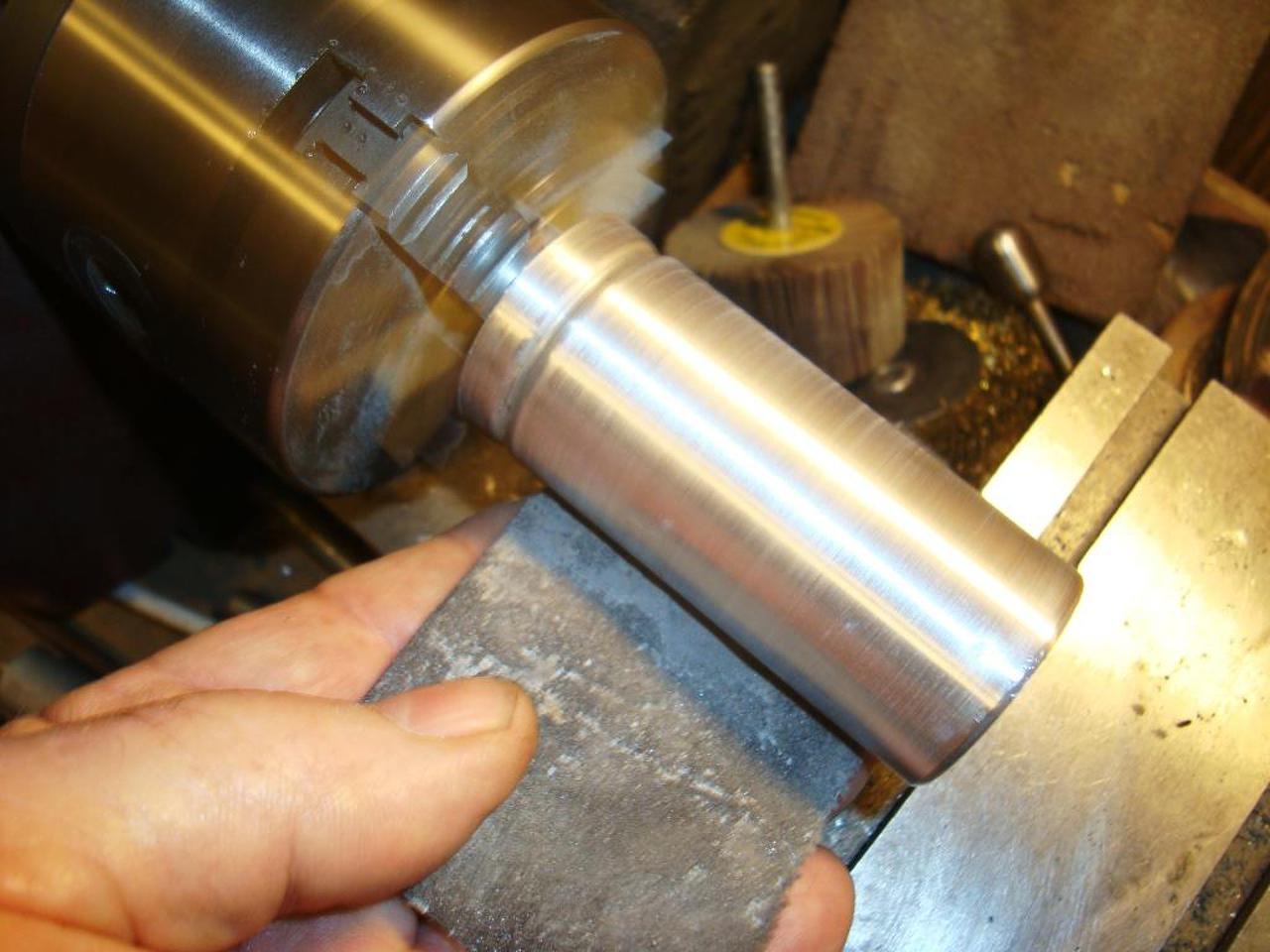

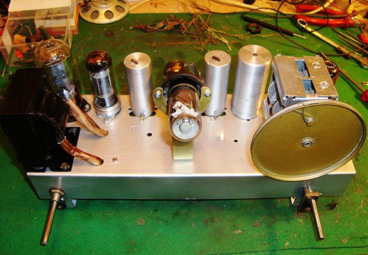

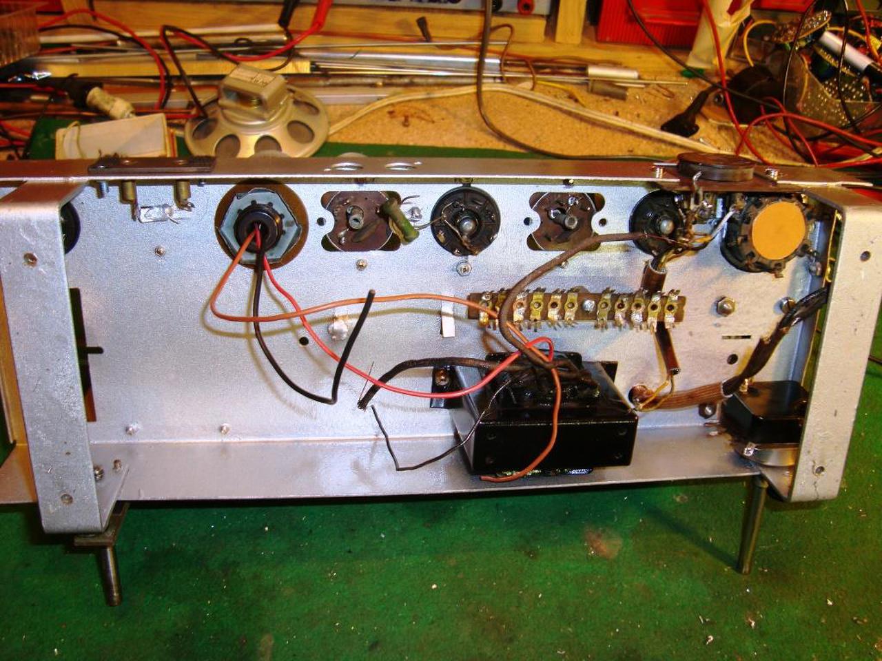

(#) Janó bácsi válasza Janó bácsi hozzászólására (») Okt 12, 2017 / 6

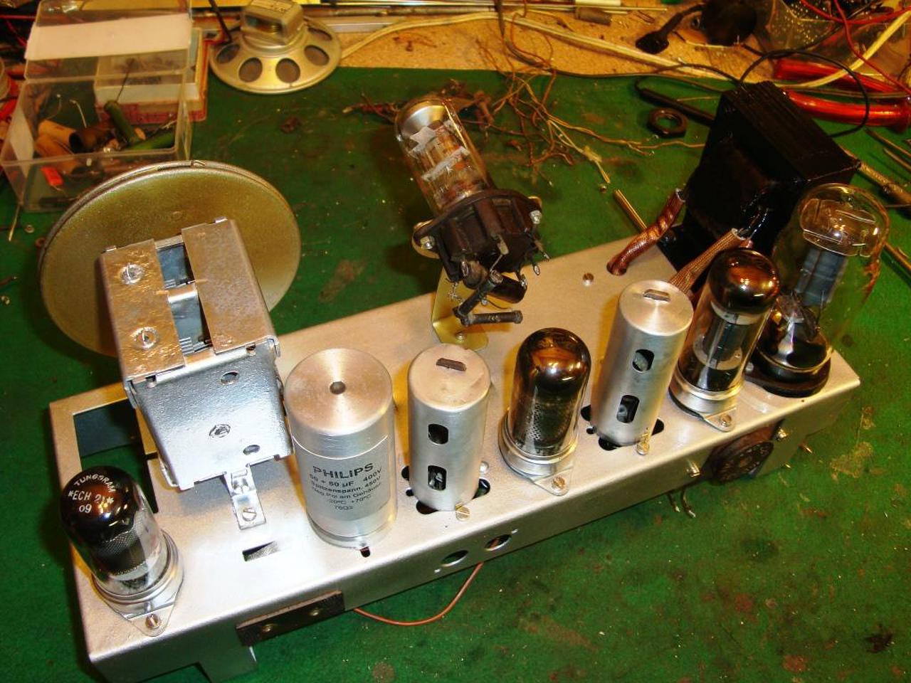

Mára megszáradt minden, elkezdhettem az összeszerelést. De előbb rendbe kellett szedni a két KF-et, lecsiszoltam a serleget, szegecseltem rá tartófüleket, meg a tekercsekbe kicseréltem a törőtt vasmagokat. Szerencsére a későbbi korokban általánosan használt 4 mm-es vasak pont jók voltak bele. Abból meg van bontott bőven. Szóval beraktam az új csőfoglalatokat, visszaraktam az elkót, KF-et trafókat, forgót, stb. Mindenhova új csavar kellett, meg sok helyre új menetet kellett vágni, szóval elment vele a délelőtt. De most már látszik, hogyan fog kinézni. Beraktam a csöveket is próbára, leginkább csak a fotó miatt. Holnap el lehet kezdeni a bekötéseket, meg az apróbb alkatrészek visszarakását. Sajnos nem lesz olyan könnyű dolgom, mint a 2+1-eseknél volt, ez még is csak egy teljes szuper, legalább kétszer annyi cucc van benne.

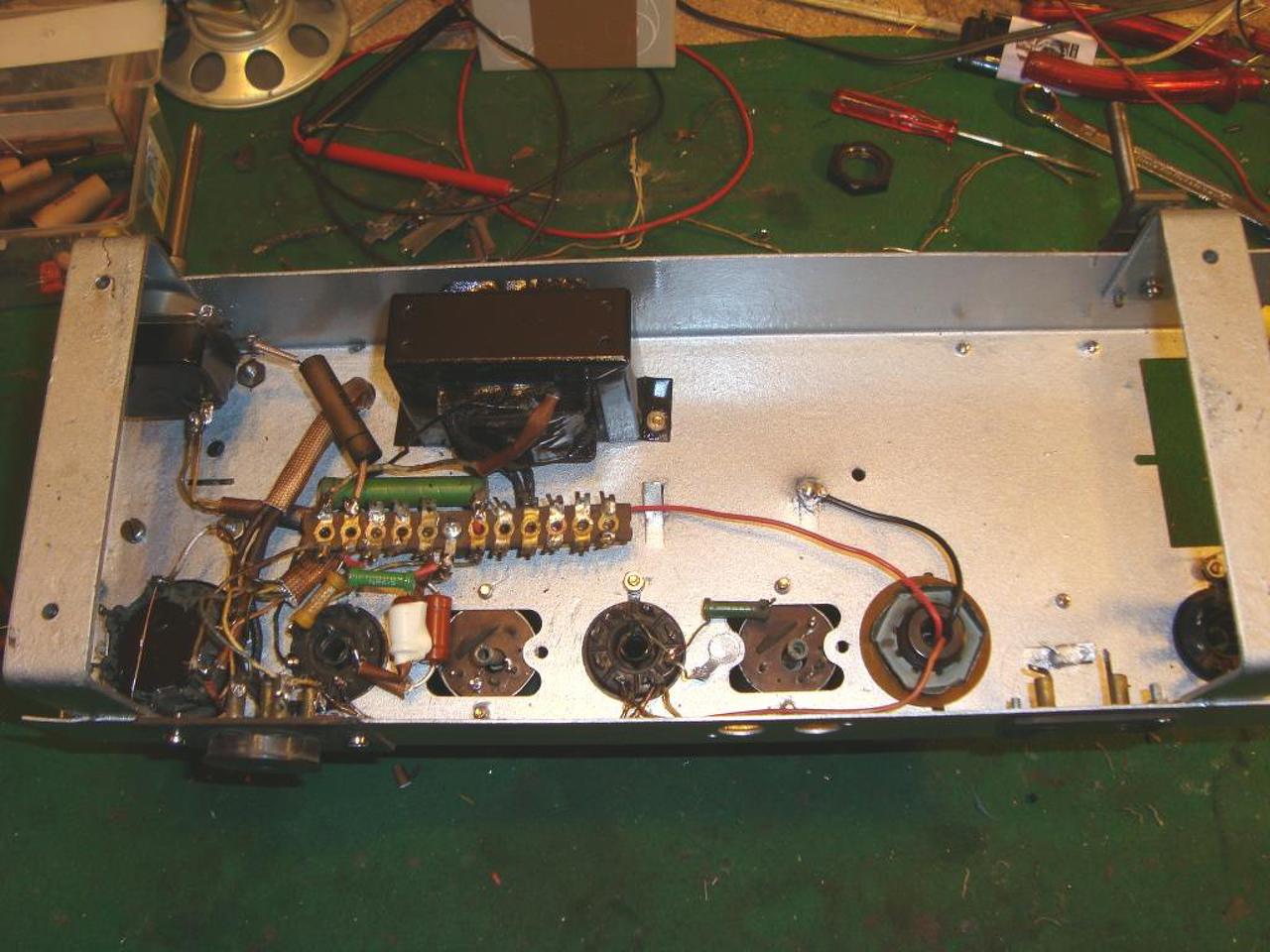

(#) Janó bácsi válasza Janó bácsi hozzászólására (») Okt 13, 2017 / 4
Ma beraktam az apró alkatrészeket. Sajnos ez nagyon időigényes babra munka, nem is tudtam látványos felvételeket csinálni. Több min 7 órát szenvedtem vele, jól elfáradtam. Minden alkatrészt beépítés előtt be kellett mérni, ami hibás kicserélni. A kondiknak persze csak a belsejét. Közben vigyázni kellett a gerjedés veszély miatt, hogy mi hova kerül, a hangfrekis dolgokat árnyékolni kellett, a vezetékeket beónozni, helyenként toldani, varnis csőbe dugni, stb. Nagyjából benne van minden ami a panelon van, csak a skála alkatrészei, húrozás, takaró lap, meg a hál zsinór hiányzik. Holnap átnézem még egyszer, aztán bekapcsolom.

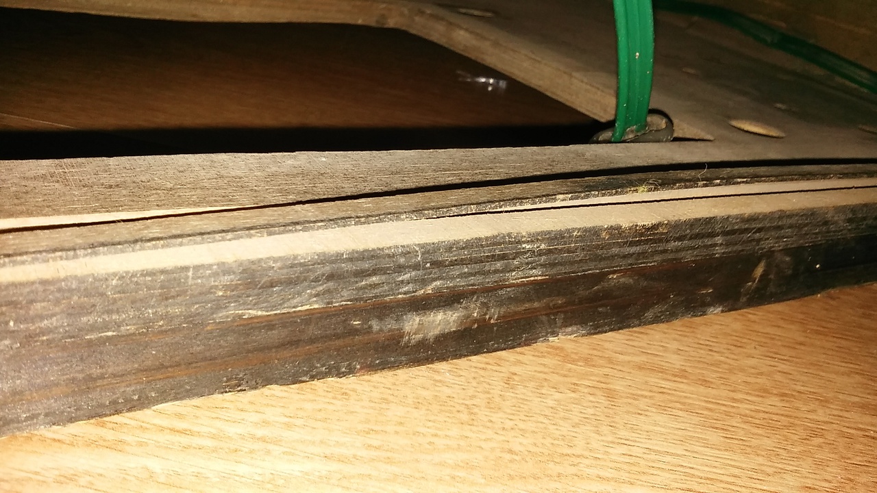

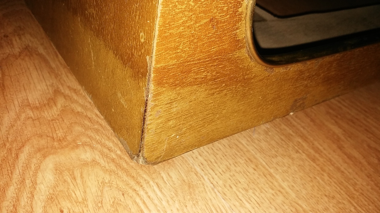

(#) tiko77 hozzászólása Okt 14, 2017 /
Szép napot mindenkinek!

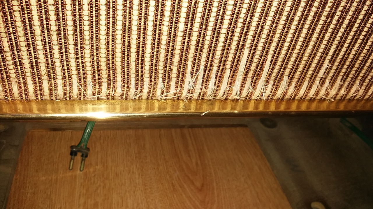

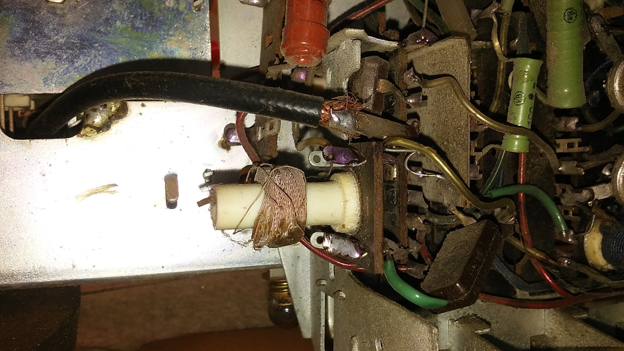

Nemrég vásároltam egy működésképtelen Sofia rádiót egy ószerestől. Az elektronikát már sikerült rendbe hozni ezért úgy döntöttem a dobozával is megpróbálkozom, ehhez kérnék tanácsot. Egy egér rágott tekercs még maradt de anélkül egyenlőre működik. (útólsó kép)
A csiszoláshoz el kellene távolítanom a réz díszeket de nem szeretném összebarmolni, nem látok szöget olyan mintha ragasztva lenne. Le szoktátok venni vagy óvatosan kikerülve próbáljam meg??? Keresek még hozzá skálaüveget mert sajnos az enyém repedt és egy hátlapot is, a tekercs már csak hab lenne a tortán.

(#) Janó bácsi válasza Janó bácsi hozzászólására (») Okt 14, 2017 / 2

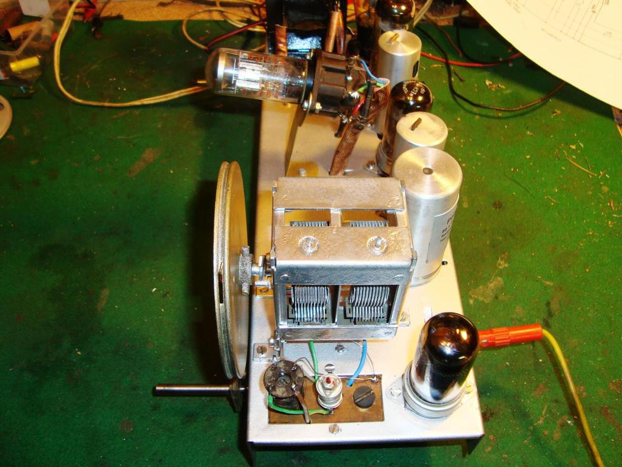

Folytatva a Philips panelt, ma bekötöttem még pár dolgot, aztán gondosan átnéztem mindent. Kapott egy ideiglenes hál. zsinórt, vetettem egy nagy keresztet, és bekapcsoltam. Elsőre beindult. Persze még nem volt behangolva, sem a KF-ek sem a tekercsek, de azért jött rajta pár középhullámú állomás. Csináltam is egy kis videót, itt van:
Ezután rendesen be lett hangolva, megcsináltam a skálahúrozást, mutatót, meg egy fényterelő lapot a skálaüveg mögé. 0.3-az alu lemezből készült, sötétbarnára fújva. Tulajdonképpen ezzel kész is maga a panel, kell még egy végleges hál zsinór, skálaizzó, meg a helyére kell csavarozni. Aztán jöhet a plexi doboz gyártás, de ahhoz előbb szereznem kell víztiszta 4-5-ös plexit. Nem lesz olcsó.
