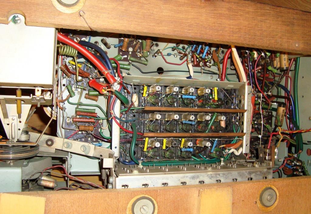

(#) HA5BRG hozzászólása Feb 14, 2018 /
Egy öreg Videoton TS3202SPII színes tv talpraàllításàn dolgozom. Már 95%-ban megvagyok vele, de most elakadtam.
A PAL dekóder modulon kellene beállítani a színeket, mert az alkatrészek öregedésével eltolódott egy urànyba a színskála a kék felé. SECAM-ban tökéletes.
Sajnos ebben a tv-ben is a beszorulós tőrékeny KŐPORC magok vannak. Eddig nem mertem hozzányúlni, mert ha eltörik, akkor még ennyi színe sem lesz.
Van valami tippetek?
(#) Gobe54 válasza HA5BRG hozzászólására (») Feb 14, 2018 / 1
Behelyezem a (fém) csavarhúzót a vasmag sliccébe és pákával melegítem a csavarhúzó szárát. Közben óvatosan próbálom jobbra-balra forgatni. Ha megindul gyorsan kitekerem, nehogy újra belekössön. Vasmag és csévetest (belülről) tisztogatás után újrahangolás. Méhviasszal rögzített vasmagok esetén kiválóan működik, egyéb esetekben kétesélyes. Vasmag törés esetén a menet magméreténél kisebb fúróval óvatosan kibányászon a magot. Undorító munka de sokszor egyszerűbb mint a komplett tekercs cseréje.

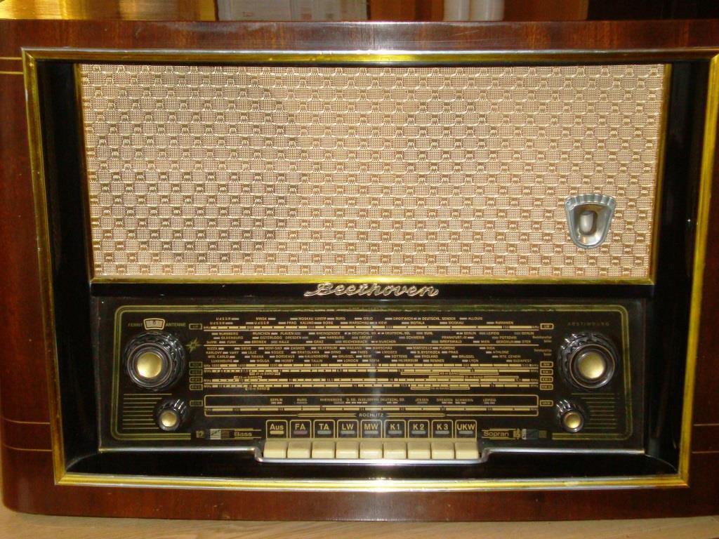

(#) Janó bácsi hozzászólása Feb 21, 2018 / 5
Üdv mindenkinek. Ma összehozott a sors ezzel a Beethovennel, gondoltam írok róla pár sort. A készülék több más NDK-s társával (Stassfurt, Meiningen, Havel, Löschnitz, stb) 1957 ben került az országba. Az 56-os események miatt egy darabig leállt az Orion rádió gyártása, és akkor importálták őket hiánypótlásként. Nagyon szépen kivitelezett, stabil megbízható gépek voltak, ezek közül is kimagaslott a Beethoven, Ez az akkori rádió gyártás csúcsát jelentette, nyugaton sem volt ennél sokkal jobb készülék. Még ma is 60 év után megbecsült darabja a gyűjteményeknek. Drága is volt, kevesen engedhették meg maguknak, hogy megvegyék. Műszaki érdekessége, a 3 hangolt körös AM bemenő fokozat, valamint 3 végcsöve van, kettő ellen ütemben a mély hangszórót hajtja, a harmadik pedig külön kitrafóval a magasakat. KF-ből is van egy csomó, ezért aztán különösen érzékeny szelektív masina, szóval még ma is csodálható az egész. Ami hozzám került, az is szép darab, doboza is hibátlan, csak kikezdte az idő a szokásos dolgokat, búg (elkók) torzít, (csatoló kondik,), meg el van már hangolódva. Holnap szépen kitisztítom, kicserélem a hibás alkatrészeket, aztán majd írok róla megint.

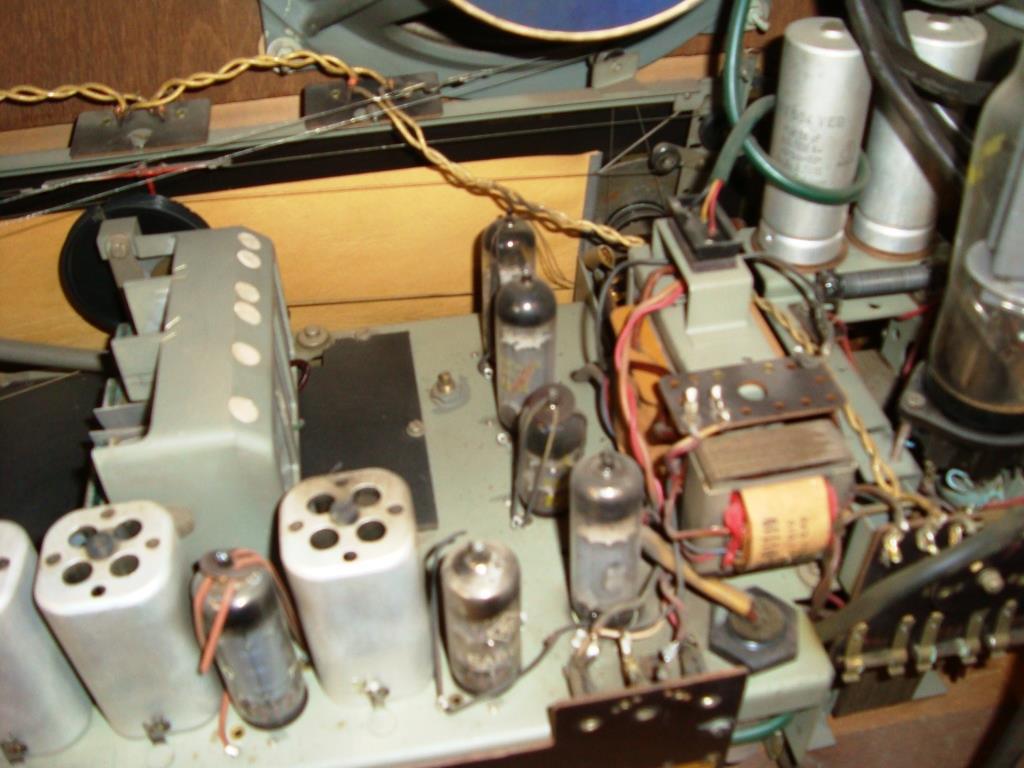

(#) hobbyjani válasza hobbyjani hozzászólására (») Feb 22, 2018 / 1
2 db EL 84

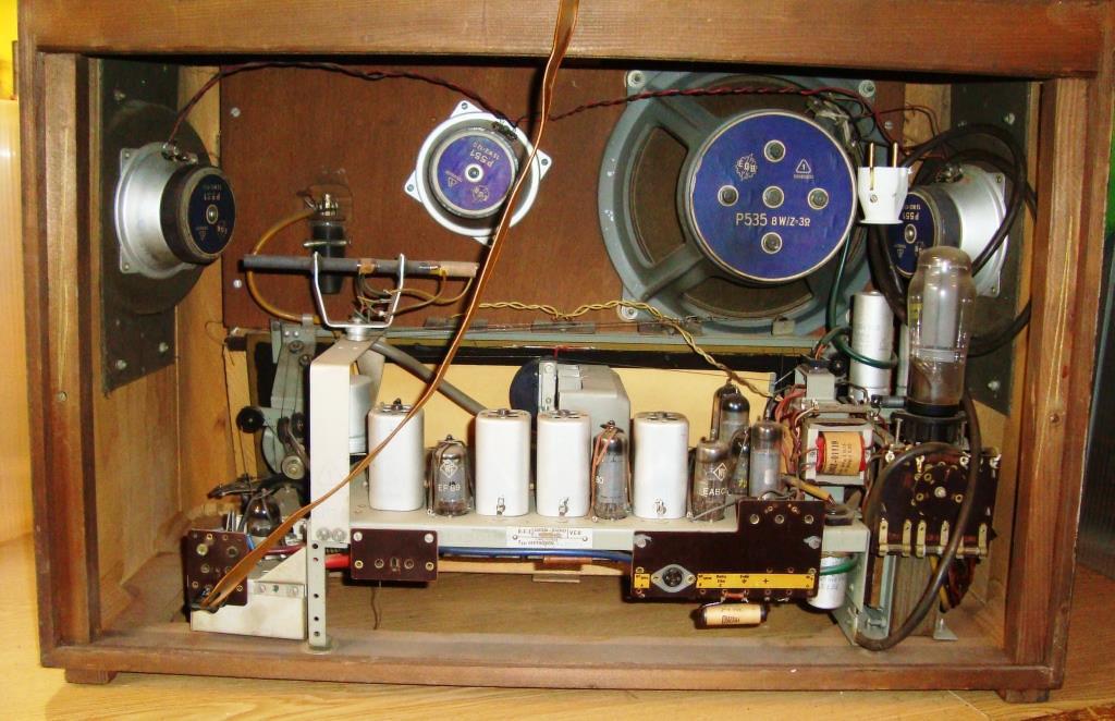

(#) Janó bácsi válasza Janó bácsi hozzászólására (») Feb 23, 2018 / 9
Készen lett a Beethoven. Amint azt sejtettem, mind a két csatoló kondi átvezetett, meg a már valamikor kicserélt elkókat is újra kellett cserélni. Tisztítás után újra hangoltam az egészet szignállal, meg kitisztítottam a hull. váltót, meg a pot métereket. Szerintem most úgy szól, mint gyári új állapotában. Az egyencső valamikor AZ 11 volt, de azt valaki már régebben kicserélte egy AZ 4 - re foglalattal együtt. Mivel szépen volt megcsinálva úgy hagytam, nem érdemes visszacserélni, a két cső ugyan az, csak a foglalata más.
Öröm volt vele dolgozni.

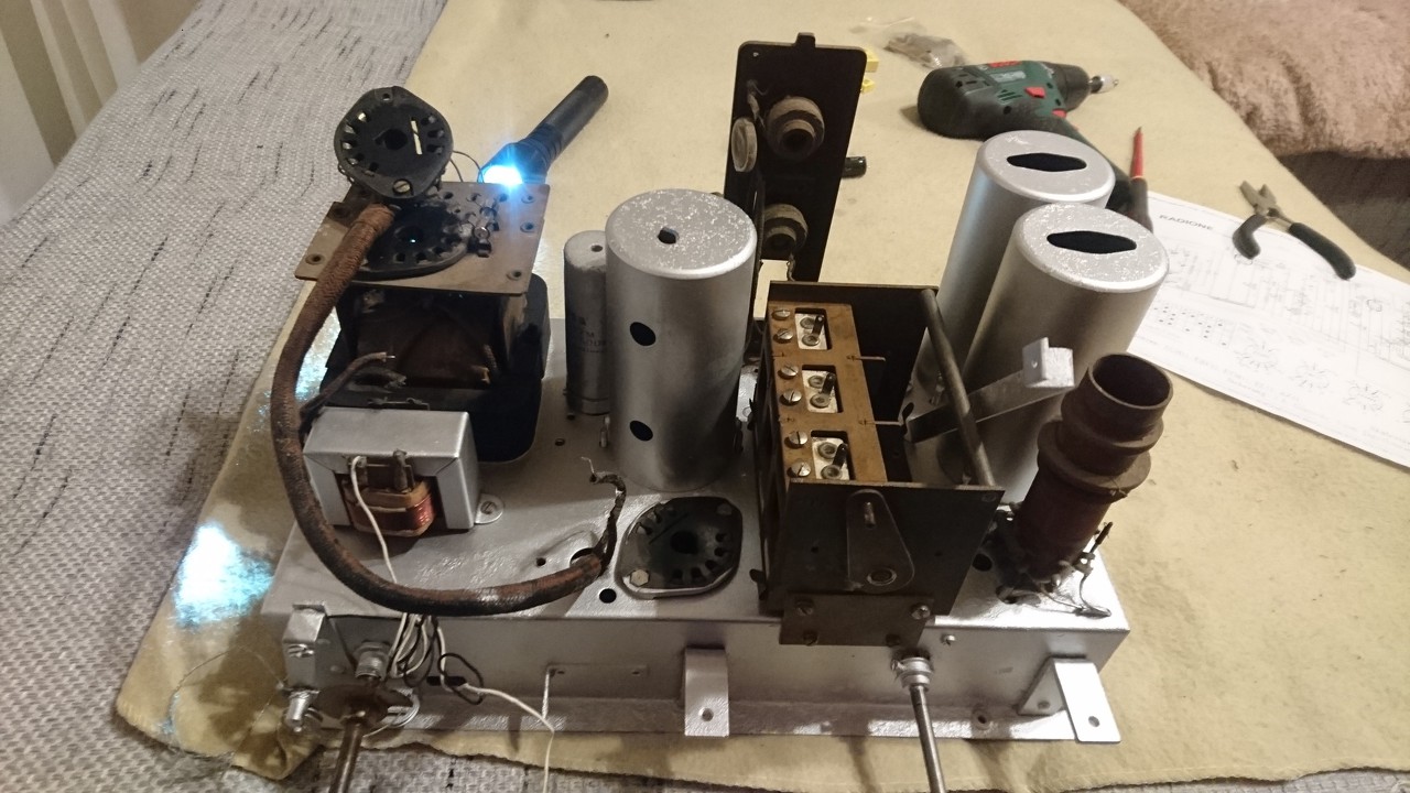

(#) ebenedekfi hozzászólása Feb 27, 2018 /
Üdvözlük mindenkit,
Lomtalanításból szereztem egy Radione 540W csöves rádiót. Az ECH11 cső törött volt, illetve az EL11 helyére egy orosz gyártmányú cső volt betéve, átalakított foglalattal. Az eredeti csövek beszerzését követően a végfok elindult, viszont nagyobb hangerőnél erősen torzít. A csatolt kapcsolási rajz szerint az EFM11 cső anódján 110 voltot kellene mérjek, de nálam valamiért csak 37V van. Elkók mind cserélve vannak, illetve egy pár egyéb papírkondi is. A rádió rész teljesen érzéketlen, minden hullámsávban., találtam egy szakadt tekercset, azt visszaforrasztottam. Egyszer sikerült fognom vele, valami adót, de nagyon halkan.
Valakinek van tapasztalata ezzel a rádióval?
Fotók, rajz mellékelve.
