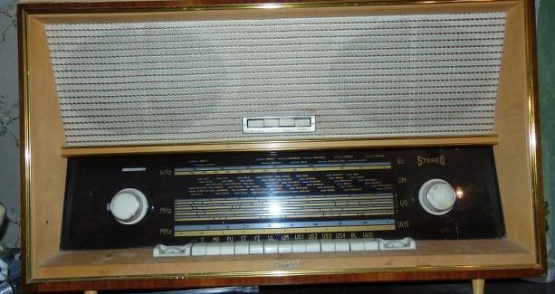

Üdv mindenkinek. Ma összehozott a sors ezzel a Beethovennel, gondoltam írok róla pár sort. A készülék több más NDK-s társával (Stassfurt, Meiningen, Havel, Löschnitz, stb) 1957 ben került az országba. Az 56-os események miatt egy darabig leállt az Orion rádió gyártása, és akkor importálták őket hiánypótlásként. Nagyon szépen kivitelezett, stabil megbízható gépek voltak, ezek közül is kimagaslott a Beethoven, Ez az akkori rádió gyártás csúcsát jelentette, nyugaton sem volt ennél sokkal jobb készülék. Még ma is 60 év után megbecsült darabja a gyűjteményeknek. Drága is volt, kevesen engedhették meg maguknak, hogy megvegyék. Műszaki érdekessége, a 3 hangolt körös AM bemenő fokozat, valamint 3 végcsöve van, kettő ellen ütemben a mély hangszórót hajtja, a harmadik pedig külön kitrafóval a magasakat. KF-ből is van egy csomó, ezért aztán különösen érzékeny szelektív masina, szóval még ma is csodálható az egész. Ami hozzám került, az is szép darab, doboza is hibátlan, csak kikezdte az idő a szokásos dolgokat, búg (elkók) torzít, (csatoló kondik,), meg el van már hangolódva. Holnap szépen kitisztítom, kicserélem a hibás alkatrészeket, aztán majd írok róla megint.

Készen lett a Beethoven. Amint azt sejtettem, mind a két csatoló kondi átvezetett, meg a már valamikor kicserélt elkókat is újra kellett cserélni. Tisztítás után újra hangoltam az egészet szignállal, meg kitisztítottam a hull. váltót, meg a pot métereket. Szerintem most úgy szól, mint gyári új állapotában. Az egyencső valamikor AZ 11 volt, de azt valaki már régebben kicserélte egy AZ 4 - re foglalattal együtt. Mivel szépen volt megcsinálva úgy hagytam, nem érdemes visszacserélni, a két cső ugyan az, csak a foglalata más.
Öröm volt vele dolgozni.

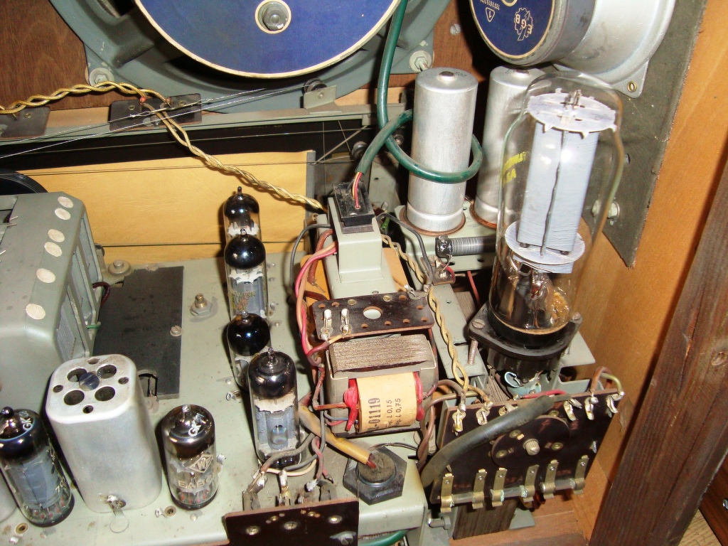

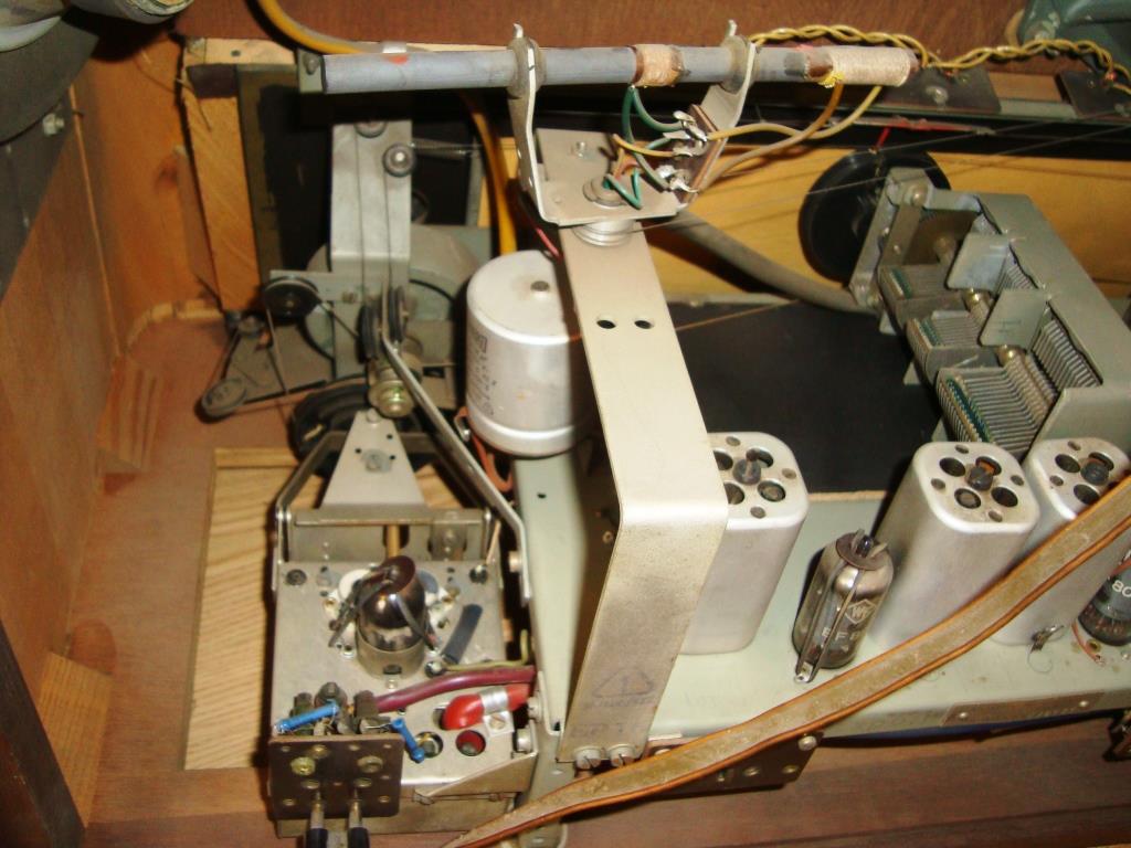

Lomtalanításból szereztem egy Radione 540W csöves rádiót. Az ECH11 cső törött volt, illetve az EL11 helyére egy orosz gyártmányú cső volt betéve, átalakított foglalattal. Az eredeti csövek beszerzését követően a végfok elindult, viszont nagyobb hangerőnél erősen torzít. A csatolt kapcsolási rajz szerint az EFM11 cső anódján 110 voltot kellene mérjek, de nálam valamiért csak 37V van. Elkók mind cserélve vannak, illetve egy pár egyéb papírkondi is. A rádió rész teljesen érzéketlen, minden hullámsávban., találtam egy szakadt tekercset, azt visszaforrasztottam. Egyszer sikerült fognom vele, valami adót, de nagyon halkan. Valakinek van tapasztalata ezzel a rádióval? Fotók, rajz mellékelve. |
