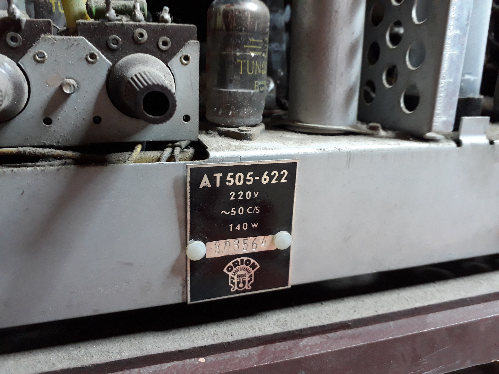

Üdvözlet mindenkinek!
Jó pár évvel ezelőtt sikerült megjavítani egy Munkácsi tv-t, szerencsére akkor még tudtam alkatrészt szerezni hozzá, azóta nem nagyon foglalkoztam hasonló korú tévével.
Vettem ma egy ritka szép AT505-622 Duna készüléket, amit szeretnék megjavítani. Gondoltam hátha, reménykedtem, de ahogy szinte mind ezt is elérte a végzet. Kezdetnek sorkimenőt keresek hozzá ha esetleg lenne valakinek?
(#) Janó bácsi válasza tiko77 hozzászólására (») Jan 27, 2019 /
Én sok reményt nem fűznék a sorkimenő kereséséhez. Ugyan is ÚJ kellene, vagy felújított újra tekercselt, és impregnált. Ha régi, akkor már megrepedezett rajta a műanyag, jól meg is szívta magát párával, vagyis beépítés után pár órával, úgy is tönkre megy. Sajnos ez a gyakorlat.
(#) tiko77 válasza Janó bácsi hozzászólására (») Jan 27, 2019 /
Köszönöm! Újat biztos nem találok, a használtról sejtettem hogy ki kellene fogni. Felújítással foglalkozik valaki? Észszerű keretek között megpróbálnám.

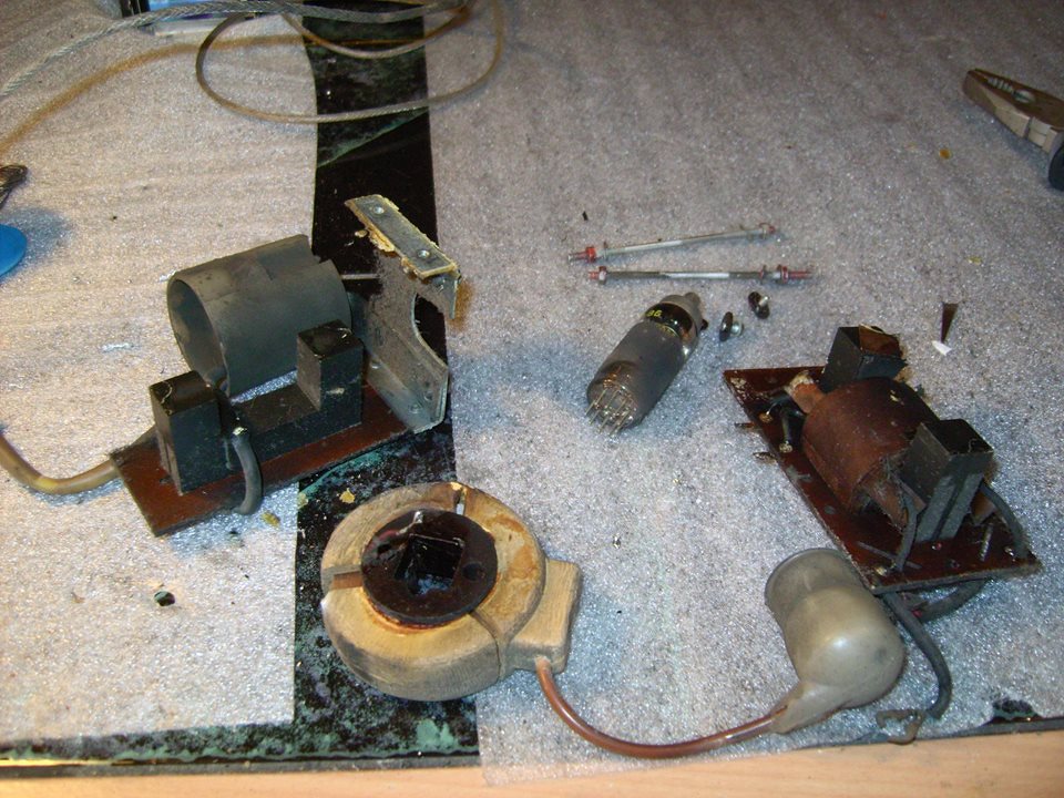

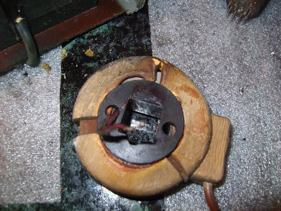

(#) oregtamas0202 válasza djhans hozzászólására (») Jan 27, 2019 /
Üdv ! Nem egyszerű , mivel a Duna vas szögletes . Egy köszörű segíthet.
Így már lehet használni az újabb tekercset is. Úgysem napi használatra kell.
Ha nem égett a régi tekercs , akkor a viaszt eltávolítani, majd egy sütőben jól kiszárítani.
Formát készíteni és kiönteni műgyantával.
Egy esélyt megér.

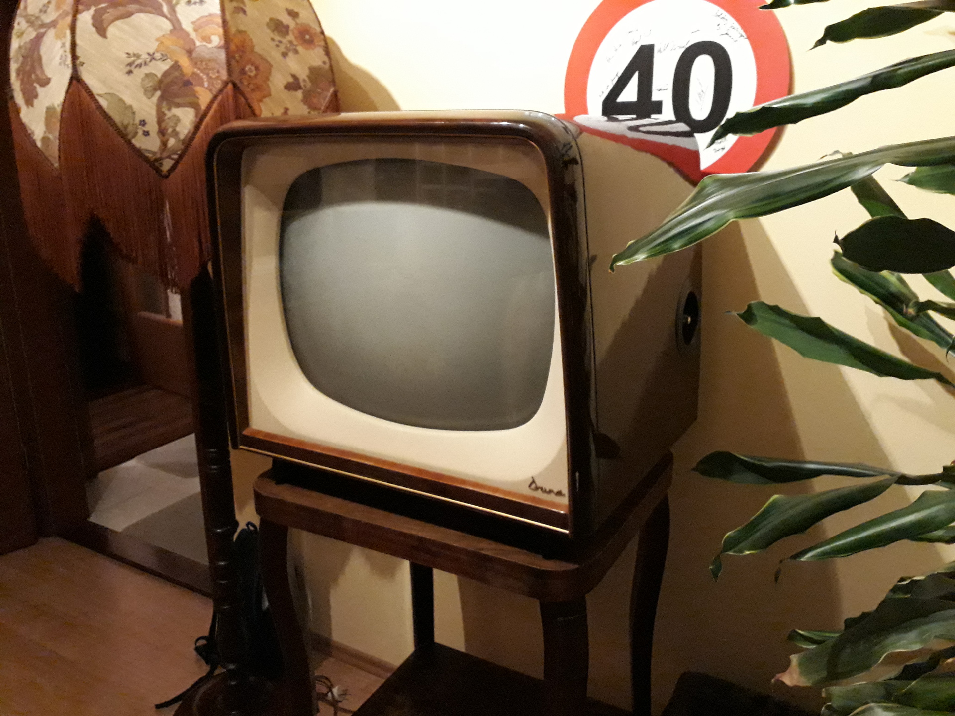

(#) küzmös Gergely válasza tiko77 hozzászólására (») Jan 27, 2019 /
Lehet csak a külső burok tört szét! Elektromos szempontból kell megnézni. El ne cseszd.. Lehet hogy nincs is baja. Nézd, ez is jó volt! A nagyfesz tekercs új ruhája, izééé szigetelése szilikon tömítőből elkészítve. Nem reped és nem is gyúlékony, de kiválóan szigetel. Ha mégsem jó, tehát zárlatos lenne, akkor viszont bele mókolható bármelyik másik szögletes! porvasmagról levett tekercs.. Én a VT kékesembe, pl egy Orion AT611.-es tévé roncsából tettem át a malomkereket, és gyönyörűen működik vele, pedig még a képcső eltérítési szöge sem stimmelt.

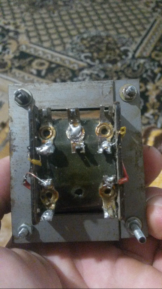

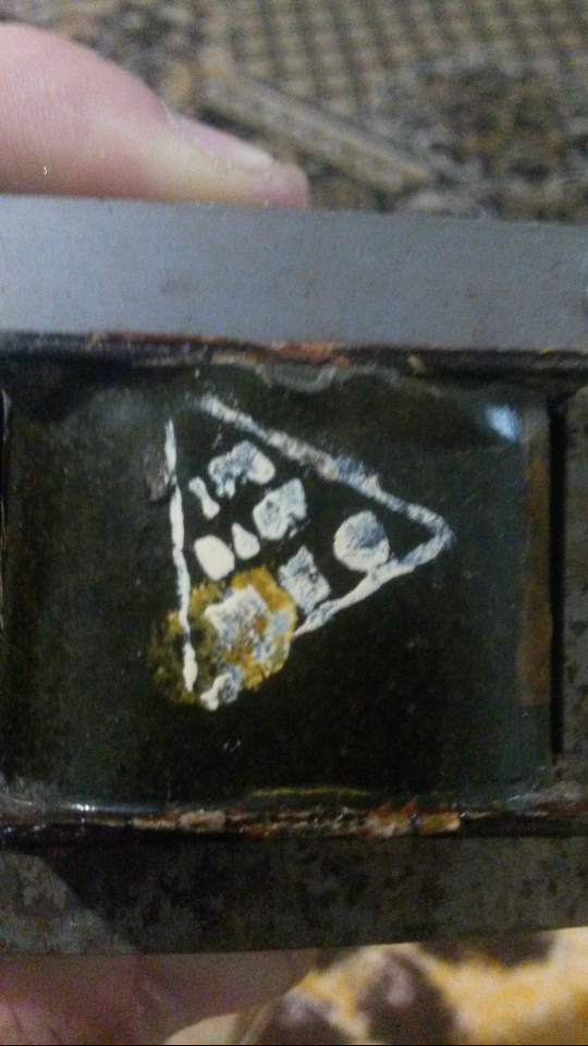

(#) jani1987 válasza tiko77 hozzászólására (») Jan 27, 2019 /
Nekem van csöves tévéből való sorkimenőm de ha agyon ütnek se tudom milyen tévéből vettem ki.
(#) zolika60 válasza jani1987 hozzászólására (») Jan 27, 2019 /
Fotózd le majd lesz aki tudja.
(#) jani1987 válasza zolika60 hozzászólására (») Jan 27, 2019 /
Ez az.
(#) granpa válasza jani1987 hozzászólására (») Jan 27, 2019 /
Ez nem sorkimenő.
(#) jani1987 válasza granpa hozzászólására (») Jan 27, 2019 /
Akkor mi? A PL500 közelébe volt.
(#) _BiG_ válasza jani1987 hozzászólására (») Jan 27, 2019 /
Inkább képkimenőnek nézem, lemezelt magja van, a sorkimenőket ferritre tekerték.
