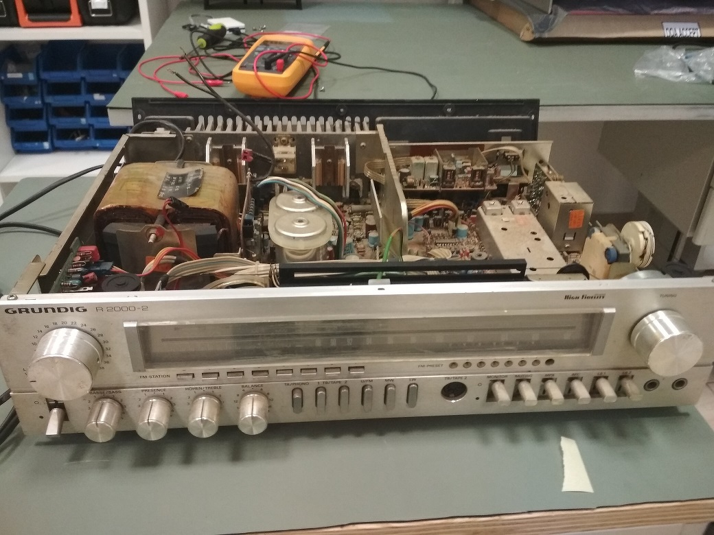

Remélem nem dobnak ki a topikból, mivel a nálam levő készülék még csak a 40 évhez közeledik... Nemrég vásároltam itt az aprón egy hibás Grundig R2000-2-es rádiós erősítőt. Csupán szentimentalizmusból tettem, az első erősítőm egy Grundig R1000-es volt (imádtam), amit kölcsön adtam és többé nem került vissza. A burkolat eltávolítása után az első szembe tűnő dolog a "logó" hálózati kábel volt. A kasztni hátsó oldalán levő húzós kapcsolóra kellett volna csatlakoznia, de arról meg le voltak törve az érintkezők (ezt már megjavítottam). A második feltűnő dolog egy felrobbant kondenzátor (C536) és egy égett ellenállás (R555). Ezek cseréjéhez mindenképp szét kellett bontanom a gépet, kiszereltem a tápegységet és a végtranzisztorokat hűtőbordával együtt. Eközben tűnt fel, hogy az egyik emitter ellenállást egy "átkötéssel" helyettesítette valaki. Egyszer már biztosan volt javítva, mert az egyik oldalon BDW83-84 páros van a másikon még GP140-145. A BDW-k zárlatosak, csere lesz (de akkor már mindet cserélem, újra pasztázom stb.). A tápegység működik, de azért a kondikat itt is ki fogom cserélni. Amiért ebbe a topikba írtam, a következő: sajnos kívűlről sincs túl jó állapotban, valami csúnya barnás kosz borítja be a házat, valakinek lenne tippje, hogy ezt hogyan lehetne eltávolítani anélkül, hogy a feliratokat is eltüntetném? Továbbá mivel még rendelnem kell alkatrészeket, ha valakinek van javaslata, hogy miket érdemes még cserélni azt szívesen fogadom. Üdv:Imi
