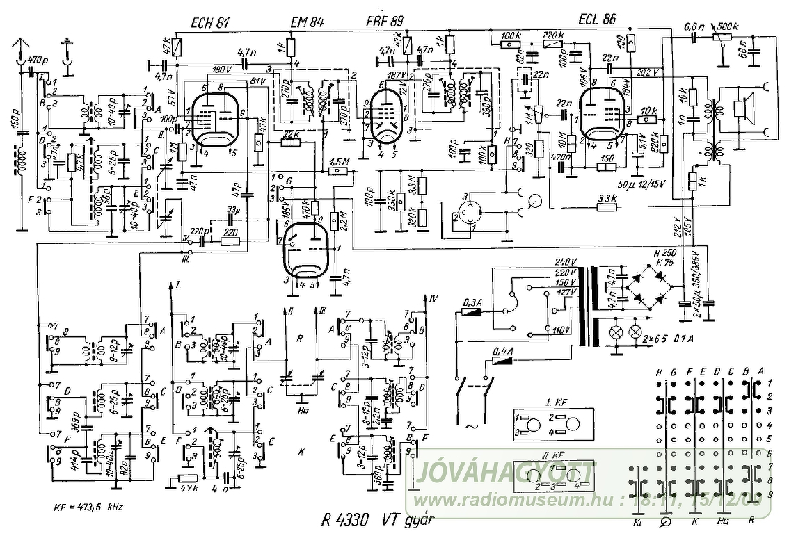

(#) fgyj válasza _BiG_ hozzászólására (») Aug 10, 2019 /
Most megint mértem (a hálózati fesz. tegnap 237 V volt, ma 228 V). Ha pontosan leírom a mérés módját, talán közös nevezőre kerülnek az eltérő vélemények
1. A műszer fekete zsinórja (COM) a fémvázon, a piros a 2-es lábon: 2,3 V -- a piros a 3-as lábon: 6,0 V.
2. A fekete a 2-es lábon, a piros a 3-ason: 2,5 V. -- Fordítva: -2,4 V. Tehát a katódhoz viszonyítva érvényes a negatív feszültség.
(A kapcsolási rajzon minden piros érték a fémvázhoz képest értendő.)

(#) pucuka válasza fgyj hozzászólására (») Aug 10, 2019 / 1
Nem igazán tudom követni, de ahogy már mondták előttem is. A rácson a sasszihoz képest nem mérhetsz feszültséget, vagyis, ha már öreg a cső rácsáramos, akkor negatív feszültséget, pozitívat semmi kép. (ez a csatolt rajzra vonatkozik) A rácselőfeszültség viszont a katódhoz képest mérendő. A katódon a sasszihoz képest pozitív feszültséget kell mérned.
a csövek nem túl érzékenyek a hálózati feszültség --> anódfezsültség változására. A beállított értékek némileg eltérhetnek, a mért értékek eltérései sokkal inkább az öregedés jelei. A hálózati fesz emelkedését a hálózati trafó, tápszűrő kondik túlélték, olyan nagyon nincs mitől tartani. Ahogy látod, mindenütt kb annyival többet mértél, amennyivel több a hálózati fesz., de ettől még működőképesnek kell lenni a készüléknek. Ha mégis sokallod, a katódellenállások 10 % körüli növelésével visszaállíthatod az eredeti anódáramot, csökkentve a csövek terhelését.
A hozzászólás módosítva: Aug 10, 2019
(#) fgyj válasza pucuka hozzászólására (») Aug 10, 2019 /
Leegyszerűsítve: azért kaptam pozitív értéket a rácsra, mert a fémvázhoz viszonyítva mértem. Most már értem, hogy a katódhoz képest kell mérni - így meg is van a negatív érték.
A rádió nagyon jól működik: érzékeny és nagyon hangos. Csak azért aggódtam egy kicsit, hogy nem árt-e a helyenkénti nagy túlfeszültség (pl. 60 helyett 97) a kényes alkatrészeknek.
Köszönöm a tájékoztatást és a javaslatot.
Akkor sem mérhetsz pozitív feszültséget, mert a rácslevezető ellenállás (470k) egyik lába a sasszin van. Ezen pedig nem folyhat áram, tehát feszültség sem lehet. Már, ha minden jó.
Ha a csatoló kondi átereszt, és az ellenállás szakadt, akkor igen.
(#) vidoferenc1029 hozzászólása Aug 10, 2019 /
Sziasztok! Elég hasonló problémám van nekem is, csővel. Az ECL86 trióda szekciójának anódfeszültsége (9) 2V a 106V helyett. A 220KOhm "előtt" ~150V van, "utána", azaz az anódon már 2V. A 100pF és 82nF cseréje/kikötése után is változatlan a helyzet.
További érdekesség: hideg csőnél bekapcsolás után a teljes 200V mérhető a 9. lábon, üzemi hőmérsékleten 2.1V-re csökken 10 mp-en belül.Tönkrement a cső? Külső HF megtáplálásról szól, de a korábban írt halk, "repedtfazék hangon". Sajnos így az RF részt sem tudom ellenőrizni, valószínűleg annak a gyenge jelszintje meg sem szólaltatja a hangszórót így. Búg egyébként elég hangosan (50Hzen).
További feszültségek az ECL86-on: 6 anód 220V mérve, 202V a rajzon. 3 rács 204V mérve, 184V a rajzon. 7-es 4.7V mérve, 5.1V rajzon. (minden érték a GND-hez képest)
Ha csőhiba, kérem írjtátok le a lejátszódó folyamatokat a csőben ami ezt a jelenséget okozza.
(#) pucuka válasza vidoferenc1029 hozzászólására (») Aug 11, 2019 /
A trióda rácslevezető 1 M ellenállását cseréld ki.
A jelenség azt mutatja, hogy a cső teljesen kinyit, ez pedig a rácsfeszültség hiányát mutatja. Ha a csere nem segít, akkor másik csővel ha lehet ki kéne próbálni.
(#) Gafly válasza pucuka hozzászólására (») Aug 11, 2019 /
Az az 1 M az 10 M. Azért ilyen nagy, mert trükkös módon úgy állítják be a negatív előfeszültséget, hogy a rácsba becsapódó elektronok miatt a rács negatívvá válik. Ha túl kicsi az ellenállás, akkor ez nem lehetséges.
Szerintem meg kellene mézni, hogy tényleg 10 M van-e benne (vagy valaki kicserélte kisebbre)?
Valamint az egyik oldalát a 22 nF-nak kiforrasztani, mert ha átvezet, akkor az is söntölhet.
Nem árt kicsit megtisztogatni sem a környéket, mert 10 M eléggé nagy érték... Személy szerint én nem szeretem ezt a kapcsolást, pont ezért, mert nehezen kézbentartható.
Vagy lehet még esetleg anód-rács zárlat, ekkor a rácson pozitív feszültséget kellene látni.

(#) vidoferenc1029 válasza Gafly hozzászólására (») Aug 11, 2019 / 1
A 10MOhm rendben. A 22nF a potm felé lekötve. Az anódfesz még mindig 2.1V. Cső nélkül 220V. A vezérlőrácsra adott negatív feszültség esetén 150mV-ot nő az anódfesz csupán.

(#) mikrodigit válasza vidoferenc1029 hozzászólására (») Aug 11, 2019 /
A 220 kOhm tényleg annyi?
(#) vidoferenc1029 válasza mikrodigit hozzászólására (») Aug 11, 2019 /
Igen. A katódot függetlenítettem a gnd-tól. -8V rácsfeszültségnél az anódfesz -2V, miközben a 220K előtt 150V van.
Talán hülyeség, de a katód és a rács közötti átvezetést (mint csőhibát) el tudnám képzelni.
(#) mohinger válasza mikrodigit hozzászólására (») Aug 11, 2019 /
Nem hülyeség. Az ECL86-os csövek gyakorta produkálnak ilyesmit.
Van cserecső? Ki kéne azzal is próbálni.

(#) vidoferenc1029 válasza mohinger hozzászólására (») Aug 11, 2019 /
Ferci fórumtársunk ötlete alapján a katód 2KOhmal van GNDra kötve, a rácslevezető 1MOhmra cserélve. Így 79V az anódfeszültség és negatív rácsfeszültségre le is zár a cső teljesen. Külső jelről kellően hangosan szól és egész szépen! Vajon hosszú távon jó így a csőnek? Ebben az elrendezésben egy másik, biztosan jó csövet kicsinálna (a 10M helyett 1M pl) ?
(#) mikrodigit válasza fgyj hozzászólására (») Aug 11, 2019 / 1
Ha különböző körülmények között mérted a feszültségeket, akkor persze lehetséges. (Én kicsit utánaszámoltam és az jött ki, hogy egy kb. 100 uA-es deprez műszer mutatna hasonló értékeket a 470 kOhm ellenállásnál. Bocs.)
A hálózati feszültség ingadozásnak egyébként szerintem nem kell nagy jelentőséget tulajdonítani, ez nem akkora mértékű, hogy gondot okozzon. Egy rádió nem egy precíziós műszer, lényeg az, hogy jól szóljon.
Ami nekem nem tetszik, az EL84 árama: a 100 Ohmos ellenálláson (ha annyi) mért 6V azt jelenti, hogy 60 mA anódáram folyik nyugalomban. Ez nagyon közel van a megengedett max. 65 mA-hez és kivezérelve túl is lépi azt, ez árthat a csőnek. Ez összefüggésben lehet a feszültségek eltérésével. Nem tudsz egy másik csövet betenni próbaképpen?
(#) ferci válasza vidoferenc1029 hozzászólására (») Aug 12, 2019 /
Biztos nem csinálná ki, mert ez a normálisabb beállítás. Nézz át sok csöves erősítőt, hasonló funkciókban ez a megszokott, automatikus Ug1 beállítás.
A mélyhang kiemelést még lehet javítani ( ha kell ) a 2 kohm kondis áthidalásával, Xc sacc 300 ohm, fültől függően.
