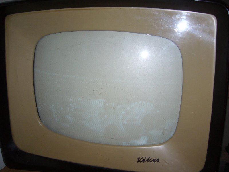

(#) moltam válasza gkari hozzászólására (») Dec 18, 2009 /
Köszi a rajzot de már egyszer feltöltötték ide és már ki is nyomtattam. Végigkövettem a csövek fűtéseit és sikerült megtalálni a helyüket. Elég sok cső hiányzik sajnos.
PCL84,PL82,PABC80,PCL82,PL36,EY86,PY83.
Találtam néhány lekopott feliratút is. Be tudná valaki őket azonosítani? Volt a tv mellett egy ilyen hosszú bordázott valami. Ez mi lehet?
ism.rar

(#) kisgeri válasza moltam hozzászólására (») Dec 19, 2009 /
A csövek képei sajnos homályosak, de ha összehasonlítod őket másik ép feliratú garnitúrával, ki lehet bogozni. Az a bordás valami, az szeléncellás egyenirányító. A kapcsolási rajzon a táp bemeneténél van.
(#) moltam válasza kisgeri hozzászólására (») Dec 19, 2009 /
Be tudnád jelölni?
De miért kell plusz szelén ha a két PY82 egyenirányít?
A két PY82 ki van kötve a fűtést kivéve nem lehet hogy valaki átalakította a TV t ?
Itt sincsen benne a szelén. Szerintem gyárilag nem volt benne. Kékes

(#) kisgeri válasza moltam hozzászólására (») Dec 20, 2009 /
Igazad lehet, a kapcsolási rajzot nem néztem meg mikor a választ írtam. Nekem leginkább Orion TV-im vannak, soknál szelénes az egyenirányítás, ezért mondtam rá hasból, hogy ennél is ott kell legyen a rajzon. Szóval elnézést a tévedésért. Vagy átalakították, de az is lehet, hogy nem is ehhez a TV-hez volt, csak ott találtad vele együtt.

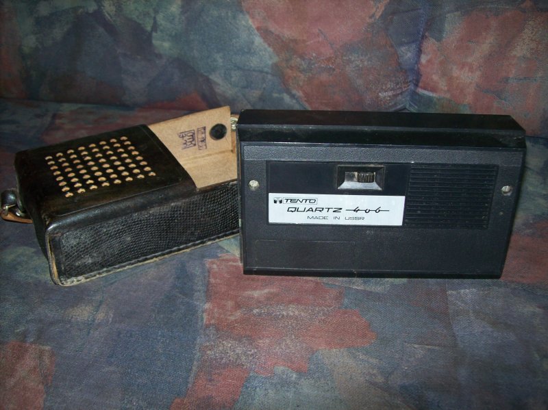

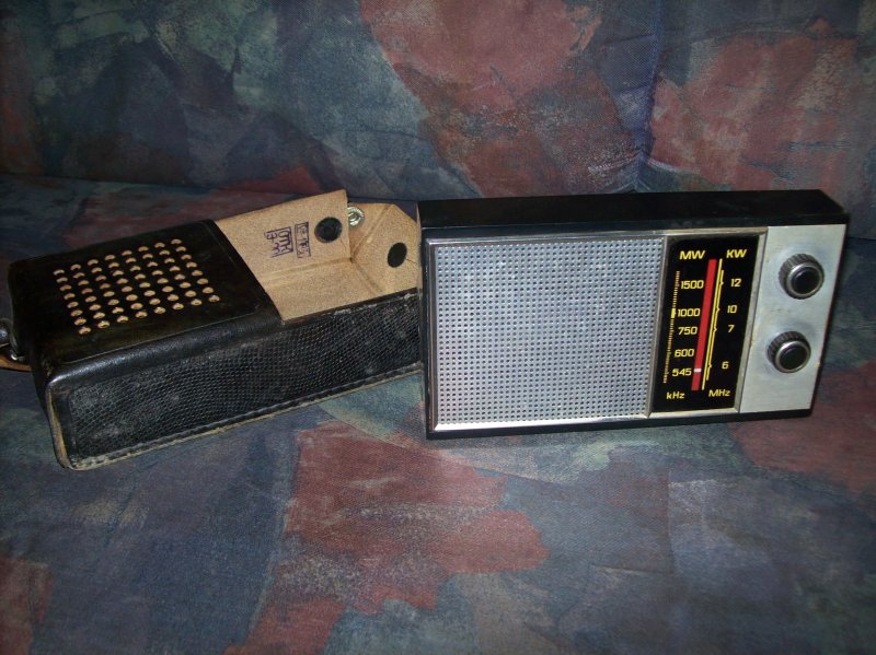

(#) djhans hozzászólása Dec 22, 2009 /
Kaptam egy ilyen orosz rádiót. Hasonlít a SOKOL-ra. Angol feliratok vannak rajta. Működik és rengeteg adót befog a közép és rövidhullámon. A hangerőszabályozó eléggé el van már kopva.
(#) Imi65 válasza djhans hozzászólására (») Dec 22, 2009 /
Ez a Qvarc, KH, és RH-t tud. Valaha sokat javítottam ilyet, egy nagy kalap. Ez már az új generációs Szovjet (Si alapú) rádió, rettenetes hangminőséggel.
(#) djhans válasza Imi65 hozzászólására (») Dec 22, 2009 /
Ez elég jól szól. Nem zajos és érthető. Viszont a hangerő potit cserélni kellene.
Nem tudom, van-e még ilyenem (volt), de lehet, már elvittem Zolinak. Utánanézek, van-e még ilyenem.
A hangjával nekem az a bajom, hogy rettenetes karcosan (a középtartományt forszírozva) szól. Nem érthetetlen, csak bántó (a legtöbbje). Egyébként - ha hangszórót cserélsz - erősen megváltozik a karaktere, elsősorban enek a hibája a hangminőség. Volt egy hasonló átmérőjű TESLA hangszóró, azért a papák, mamák sokat áldoztak (majdnem 300 HUF volt, míg a Szovjet 48 HUF), de avval nagyon jól szólt.
Hallgatni nem fogom, tehát így marad. Elteszem a többi muzeális cuccom közé. Szóval akkor ebben a KT315 és társai laknak? Gondolom ennél is működött az a tuning, hogy rászigszalagoztak a hátuljára két laposelemet mert a 9V-ost hamar leszívta.

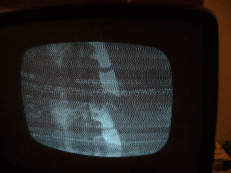

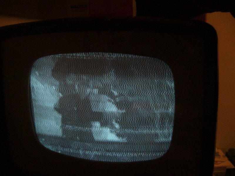

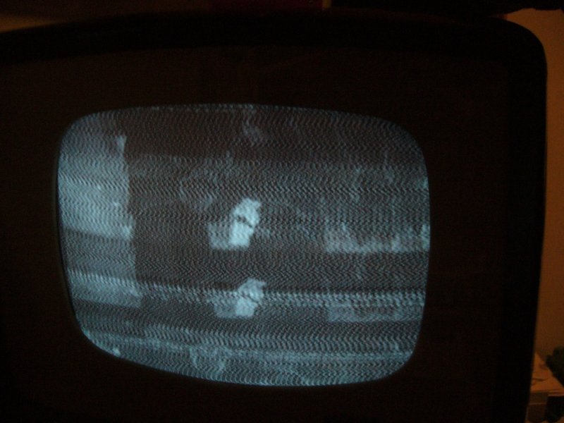

(#) küzmös Gergely hozzászólása Dec 30, 2009 /
Sziasztok gondoltam lekapom a VTGY "régi" Kékes Tv-t üzem közben.. ECH 81-es cseréje utáni állapot

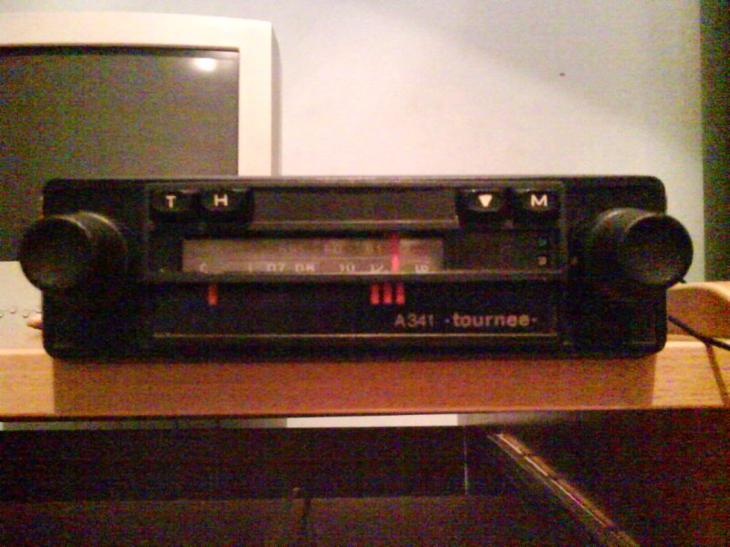

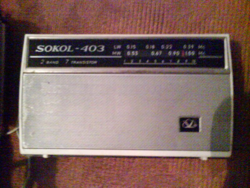

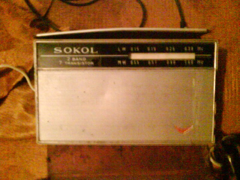

Hellosztok.
Sikerült szereznem két Sokolt meg egy RFT A341 Tournee autórádiót. Igy már 4 rádióm (sajna csöves még nincs de majd remélem lesz) és 2 televízióm van.
(#) moltam válasza moltam hozzászólására (») Dec 30, 2009 /
Képek...

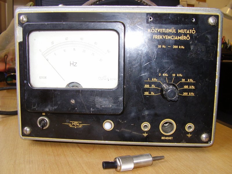

(#) Gbudai hozzászólása Dec 31, 2009 /
Helló srácok!
A minap kaptam egy öreg frekimérőt. Valaki tudna nekem rajzot küldeni, hogy működő állapotra hozhassam??
Előre is köszi.....
