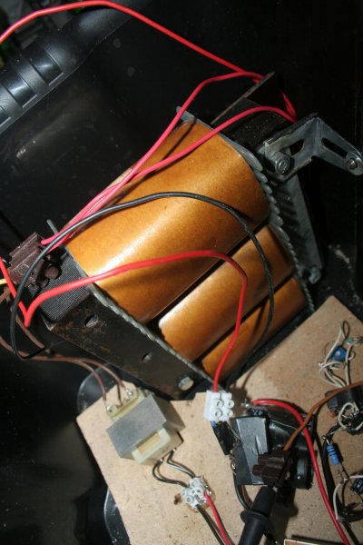

A meghajtómban (amit a videokon is láthattok), a primer tápját egy toroid trafó adja, 38V-on. A gondom az, hogy nagyon elkezdett melegedni valamilyen oknál fogva, olvadt rajta a külső szigetelés, stb... gondoltam, hogy menetzárlatos lesz a trafó, így kicseréltem egy bazinagy 3 fázisú 350VA-s trafóra (ez volt az egyetlen, amit találtam itthon), amelynek megfelelő tekercseit megfelelően összekötve ad 40,3VAC-t, mely egyenirányítás után (ugyanazzal az egyenirányítóval) 59VDC lesz. Szóval ezt rátettem a meghajtásra, mint primer tápot, és azt vettem észre, hogy bekapcsoláskor a feszültség leesik 15VDC-re a tápon! Szóval valami nagyon leterheli a tápot, ami ezt a hatalmas feszültségesést okozza még ekkora trafónál is, és ami eddig nem tette, de nemtudom, hogy mi az.
Ha tudnátok adni egykét tippet, hogy lehet ez, megköszönném.
(#) Beatmaster válasza Beatmaster hozzászólására (») Aug 11, 2011 /
Végigmértem a dolgokat, és csak a kapcsolgatott feszt nemtudtam ugye, mert az nagyfrekvenciás, de a feszültségesés egészen addig nemjelenik meg, amíg nincs rákapcsolva a fesz a sorkimenő primerjére... javaslatok?

(#) szsrobert válasza Beatmaster hozzászólására (») Aug 11, 2011 /
Tegyél fel képet a háromfázisú trafóról.

(#) Beatmaster válasza szsrobert hozzászólására (») Aug 11, 2011 /
Már kicsit be van építve, szóval így hirtelen csak ilyen képet tudtam róla csinálni. Ha kell részletesebb, mondjuk a kapocstáblájával is, azt holnap tudok készíteni.

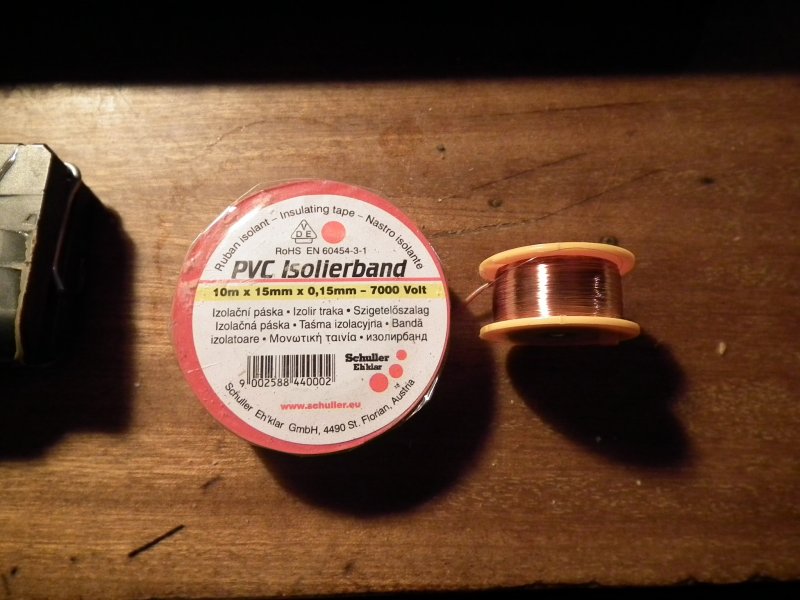

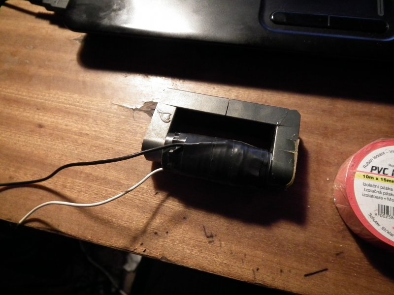

Én is készítettem egy prototípust, a szekunder kb 500 menet, és 0.2 mm Cu.
A szekunder fesz meghajtástól függően 1-3kV lehet.
A szigetelés egyszerű szikszalag, mely 7 kV-g szigetel.
Ha működik a test szekunder, akkor készítek 5-6 ezer meneteset, ami 15kVs lesz.

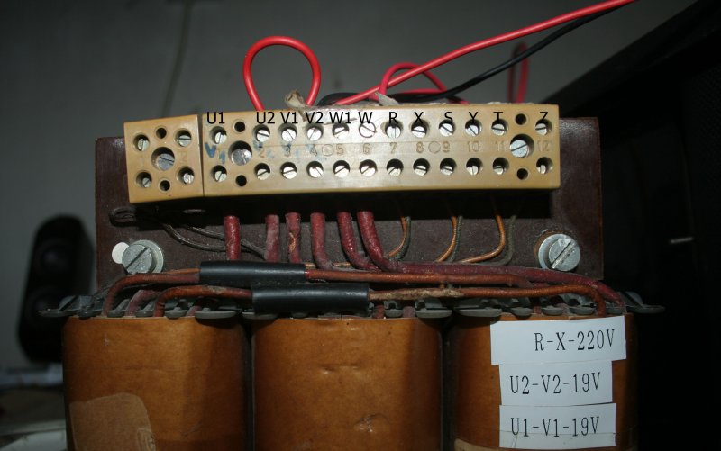

(#) szsrobert válasza Beatmaster hozzászólására (») Aug 12, 2011 /
Köszönöm. Kell.

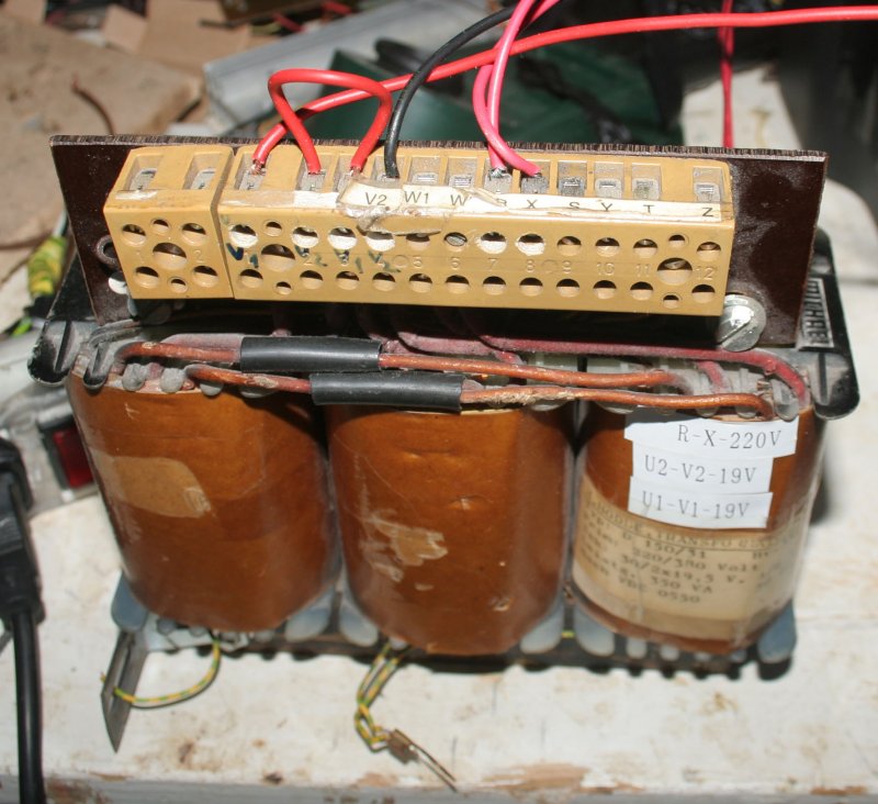

(#) Beatmaster válasza szsrobert hozzászólására (») Aug 12, 2011 /
Itt a kapocstábla is, az alábbi potenciálok lehetségesek, illetve mértem:
U1 U2 = 0
V1 V1 = 0
U1 V1 = 20VAC
U2 V2 = 20VAC
U1 V2 = 20VAC
U2 V1 = 20VAC
R X -re megy a fázis és nulla
szóval összekötöttem az U2-t a V1-el, így az U1 és V2 közt lett 40VAC, ezt egyenirányítva kapok 59VDC-t. Namost az a kérdés, hogy még a legjobb frekvencián is, amikor rezonanciában van, a trafóra kapcsolva ez a feszültség leesik 15V-ra. Miért lehet ez?
