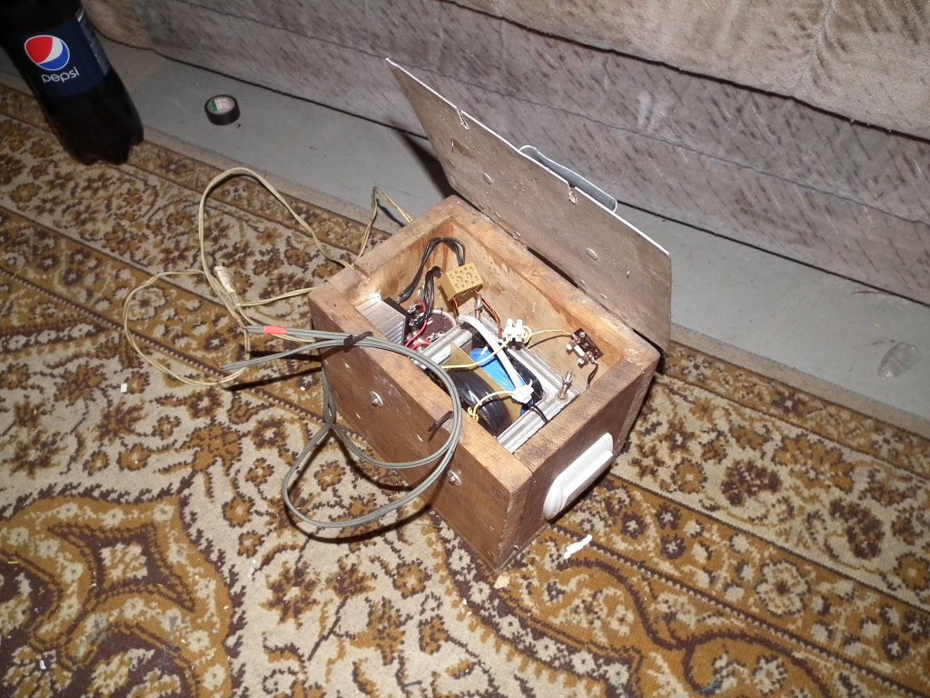

Tudsz hálózati trafót méretezni?
Azért mutatok egy képet, hogyan is néz ki egy egyedi táp.
Már kb. fél éve építem (alap anyagok miatt), de az utóbbi hetekben fejeztem be.
(#) sastas01 válasza alfa007 hozzászólására (») Szept 10, 2011 /
A pepsi és a szigszalag befigyel
(#) alfa007 válasza sastas01 hozzászólására (») Szept 11, 2011 /
[OFF]Igen, véletlenül belekeveredtek a képbe.

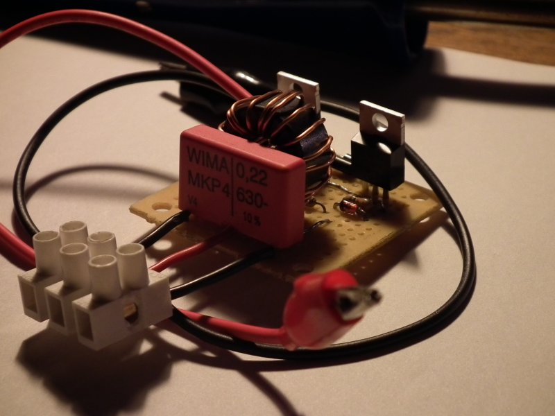

(#) alfa007 hozzászólása Szept 18, 2011 /

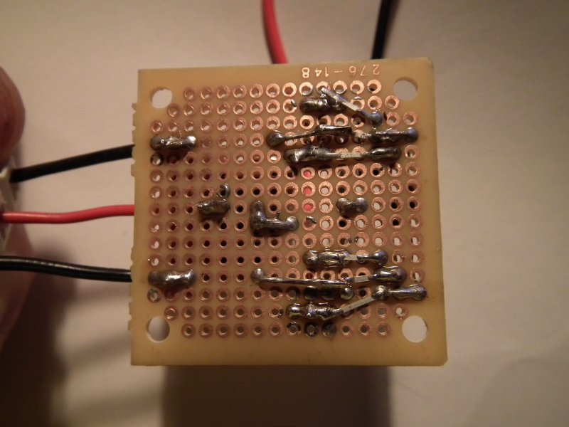

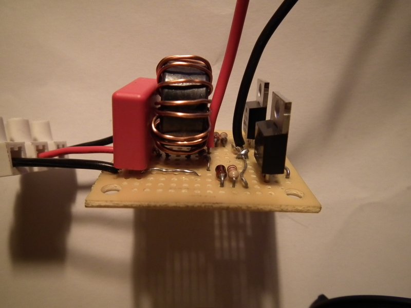

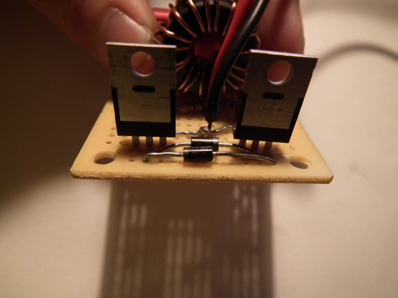

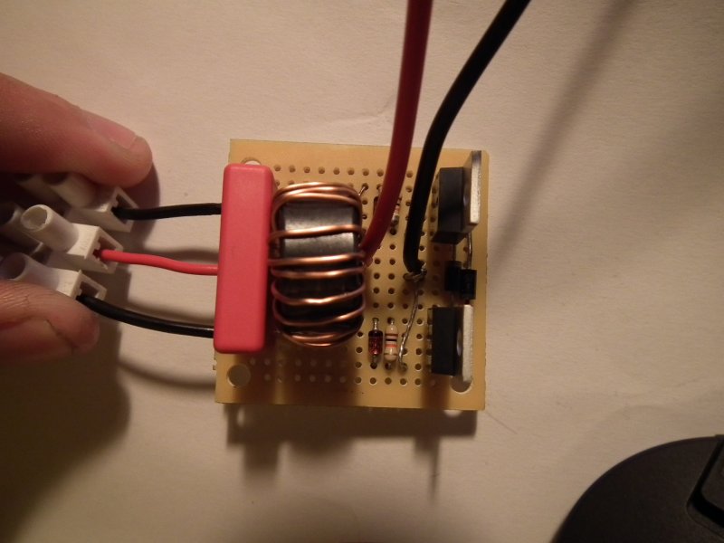

Ma összedobtam egy új ZVS meghajtást, de nem akármilyet, egy microZVS-t.
A teljesítménye kb.40-60W, főként kisebb, hagy egyedi sorkimenők, invertertrafó, stb... hajkurászására alkalmas.
A FET-k IRF3205Z.
Ezt már csak MSD-l lehetne überelni.
(#) sastas01 válasza alfa007 hozzászólására (») Szept 18, 2011 /
Erről bővebb infót tudsz irni? Kimeneti/bemeneti fesz, kapcsolás, toroid tekercselése stb. Még lehet utánépitelek .
(#) alfa007 válasza sastas01 hozzászólására (») Szept 18, 2011 /
A bemeneti fesz/áram:12-24V,és max. 8-10A de inkább 5-6A
Javasolt táp: zselés akku, vagy 100W alatti táp (labortáp).
Toroidon 30-40menet/1-1.2mm Cu
Kapcsolás a képek között.
Beültetési rajz nincs, egy zip-t akartam felrakni
csak 7.4mega.
Szóval képet mutatok.

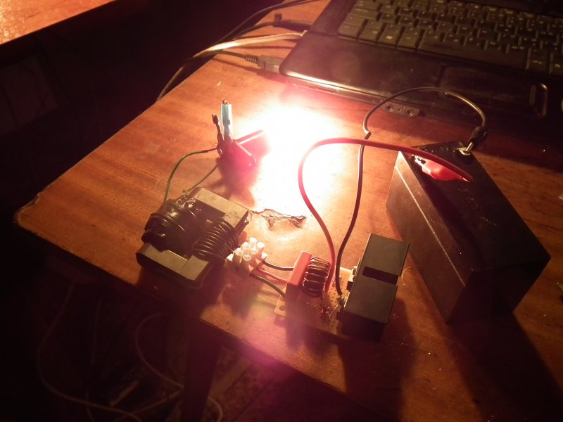

(#) alfa007 válasza alfa007 hozzászólására (») Szept 25, 2011 /
Teszteltem a microZVS meghajtást, és úgy működik ahogy én azt megálmodtam.
A rajtalévő egyedi sorkimenő szekundere 0.5 huzalból kb.100-120 menet, és 4-6 száz V/0.5-1A (táp és bemeneti áramtól függően).
A képen látható, egy 20W-s izzó meg se kottyan neki.
Sikerült ötvöznöm a hatékonyságot, és hordozhatóságot. Remekül használható Neoncső inverternek is.

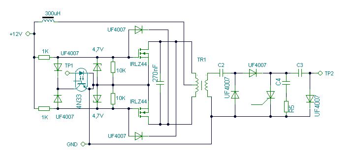

Sziasztok. Egy kis segítségre lenne szükségem .
Nekem is megtetszett ZVS meghajtás. Nagyon jó nem melegszik még 1 amper felvételnél se. Ezzért én CDI gyújtást szeretnék vele táplálni.De sajnos nekem ki kéne kapcsolni a invertert a szikra idejére. Szerintetek, a csatolt rajz elgondolása, járható út? (optocsatoló és két dióda)
Válaszokat előre is köszönöm.
Üdv nyemi
