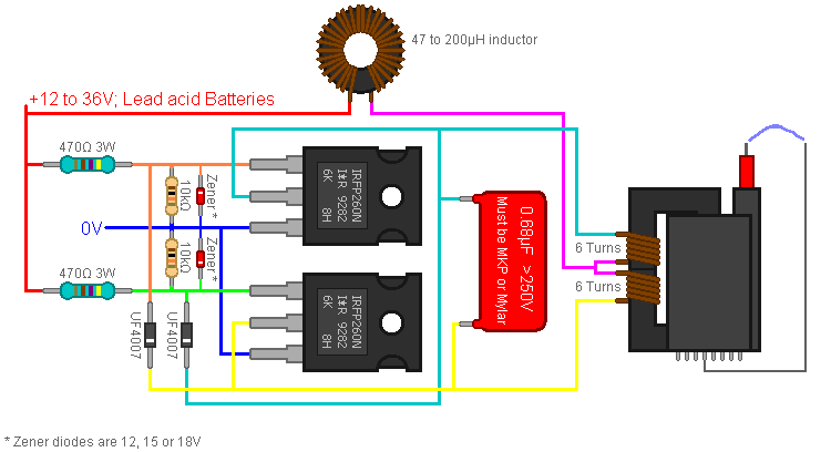

Sziasztok! velkey barátom ajánlott egy kapcsolást , én meg is építettem ezt
Meghajtó egy C945-es kis NPN használtam, a 6.8K Ohm helyett 5, a 82 helyett 100 Ohm.. a FET pedig egy N-csatornás 800V-os, 2SK2038 és ugyan úgy nem működik, mint az egy tranyós kapcsolás..egyszerűen el nem tudom képzelni, hogy mit csinálok ennyire szarul, hogy nem jön össze.. próbáltam felcserélni a VCS tekercseket kivezetéseit, de semmit nem csinál. Mellékeltem képet, ha valaki észreveszi, hogy mit ronthattam el, kérem jelezze, mert már elkeseredtem!

Kísérleteztem, és rájöttem, hogy a kapcsolás jó! kiszedtem a sorkimenőt, és a primer helyére bekötöttem egy izzót. Amint feszültséget adok az áramkörnek, az izzó világít! Ha a vcs- helyére egy elemet/kondit rakok, akkor a fet zár, és elalszik az izzó! Szóval most már biztos, hogy a visszacsatolással van a baj!

Erről a kapcsolásról csak annyit,hogy próbáld ki úgy,hogy a v.cs tekercs jelenlegi "föld" pontját,egy 330ohm-os ellenálláson keresztül átkötöd a V+-ra.Ha nem rezeg be,cseréld fel a v.cs kivezetéseket helyenként.Egyébként milyen a transzformátor menetszám-áttétele (gondolok itt a primer-v.cs arányra)?
Köszi, megpróbálom, de a használható félvezetőimből kifogytam! A Primer 5, a v.cs. volt 2-től egészen 4 meneteig, nem igazán volt hatásos, de szerintem azért, mert nem volt megfelelő tranyóm...elmegyek veszek pár tranyót, és megpróbálom mégegyszer!
Ha már alkatrészeket mész venni,akkor miért nem építesz meg valamilyen zvs,vagy royer oszcillátort,ezek sokkal jobb hatásfokkal működnek mint az ilyen záróüzemű vackok.Az az egy fetes kapcsolás meg egyébként is még fejlesztésre szorul.(Üzenek is majd valamelyik modinak,hogy törölje ki innen)
Megveszem a zvs-eshez is az alkatrészeket, csak nem akarom ellőni egyből, ezért gondoltam, hogy előbb ezt az egyszerűt építem meg. Erről a royer-oszcillátorról még nem hallottam, utánanézek!
Ahogy nézem, akkor ez az?

Nem akarom összevágni, gányolni...mert ebből az lenne, eléggé kezdőnek érzem még magam az elektronikában, de egy Tesla tekercset szeretnék majd építeni! Minden esetre most a ZVS-t szeretném megcsinálni! Remélem elég lesz a tápom...
Ez a trafó elég lehet hozzá? Félek, hogy kevés lenne a ZVS-emhez!
Ha min. 12V és 10A, az már pár centis ívhez élég.

Előkaptam a szekrényről a ZVS-t, és megtoldottam a tápot PWM-el, mert miért ne. Egyébként így egész jól lehet szabályozni a teljesítményét, főleg majd hevítőként lesz ez fontos.
Durva, de variac-al is lehet növelni feszt. A szkópon a pwm vezérlése látható? Neked is a fet-ek gete jel egy színus-négyszödjel Bábel tornya beütéssel.
Klasz a felszerelésed.
Csak a toroid veszteséges, és nagy, a pwm meg a tenyeremben elfér, és potival tudom szabályozni. Szkópon a gate jel látható, azonos nagyságrendbe esik a pwm és a saját rezonancia frekvencia, ezért néha még intermodulációs torzítást is hallani. A gate jel elég ocsmány, ez melegíti a FET-eket.
