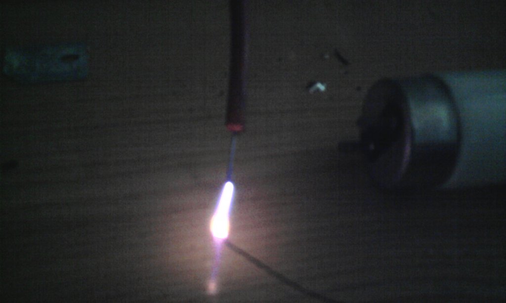

![]() Van 18, 15, és 12 V-os, 500mW-os zener diódáim, ezzel hogyan csökkentsem le a feszültséget? Most egy 7809-van beiktatva 35V-ról, de én ki szeretném próbálni 50V-ról is, azt meg ugye nem bírja a stab..így is piszokforró lesz. Képek a project-ről.

Méregettem még egy kicsit, és drasztikus hatásai vannak a prímerrel párhuzamosan kötött kondenzátornak, az egyik az ív nagysága, kondi nélkül nagyon nehéz megtartani és nagyon gyenge, míg kondival, rettentő egyszerű megtartani és erős, mellékelek 2 képet is. A másik az áramfelvétel: kondi nélkül a kapcsolás 2,5A-t vesz fel ív nélkül! Az ívet nehéz megtartani, de olyan 3,5A-t vesz fel úgy, míg 1µF kondenzátorral üresjáratban 0,5A-t vesz fel, míg ívvel 2,5A-t. Ezek saját prímer tekercsel készültek, 560nF-al az üresjárati áramfelvétel 1A körül mozgott. Majd te is úgy kísérletezd ki a kondenzátort, hogy méred az üresjárati áramfelvételt, és amikor a legkisebbet méred az a nyerő.

Készítettem egy rövid videót az ívről. Lehet látni a különbséget aközött amikor a rezonanciafrekvenciáján járatom a trafót (vastag, erős ív) és amikor alatta (valamivel hosszabb, de gyengébb). Bővebben: Link
Bocs a minőségért, sajna nem tudok jobbat készíteni. |
