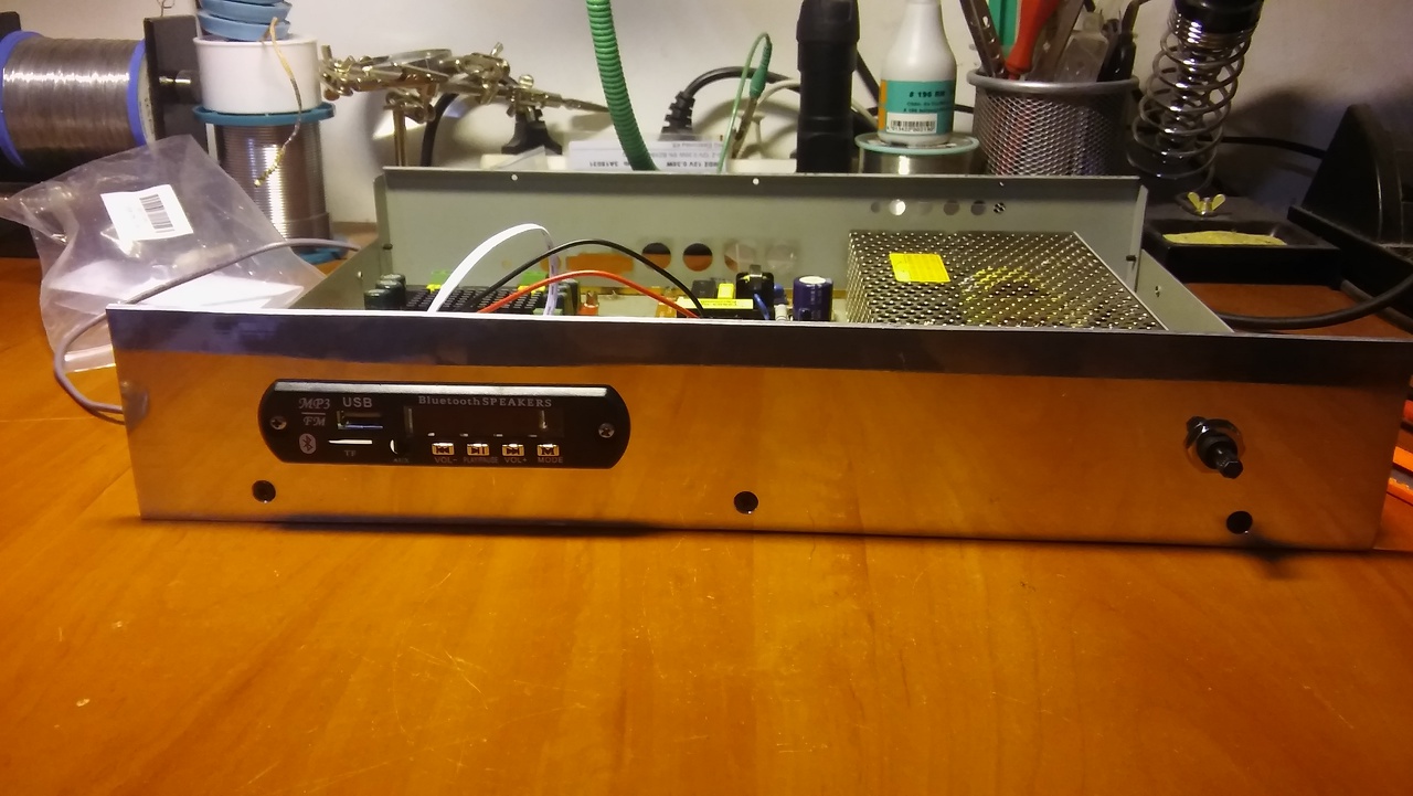

Sziasztok! D osztályú erősítőhöz ipari kapcsoló üzemű tápot raktam de behallani folyamatos halk cicergést kondival szűrni próbáltam meg eleve a d osztályos modulon van szűrés. Ez az első ilyen erősítőm amit kapcsoló üzemű táppal hajtok mit lehetne még tenni?
Nem biztos, hogy táp eredete van a cicergésnek. A keresztpróbához kellene egy hagyományos tápegység.
Azt kellene tudni hogy milyen táp, mert ha szabályozott akkor azzal nagy eséllyel össze fog cincogni. Rezonáns tápról jobb lenne a helyzet.
Mean well 24VDC Táp. Viszont hálózati szűrőt nem tettem nem hiszem hogy onnan jön... Arra már gondoltam hogy trafóval kipróbálom ha lesz egy pici időm. A bemeneti forrás ami az előlapon van DC-DC-vel leválasztva tehát az nem jöhet szóba.
Köszi. Esetleg tudsz valami rajzot, hogy mit, hogyan kéne?
Hány wattos ez az erősítő? Mutasd meg a vezetékezést is, hátha meglátunk valami érdekes részletet.
Ezt az oldalt olvasd végig.
Egy szóval sem mondtam hogy a hálózatból jön. A táp hard switch ami zavart termel, annak és a végfoknak a frekije szokott összekutyulódni, ami aztán hallhatóvá válik a hangszóróban.
Még csak össze van hányva (kisérleti stádium) 2*120W tpa3116-al. A táp kicsi neki de halkan is ez a helyzet.
Ge Lee: Tudom. ezt csak úgy megjegyeztem
Na jó nyertél
Ma volt egy kis időm raktam rá egy trafót ugyanaz a helyzet. Tehát a kínai usb fm stb csoda ami cicereg de az már nem ez a topik |
