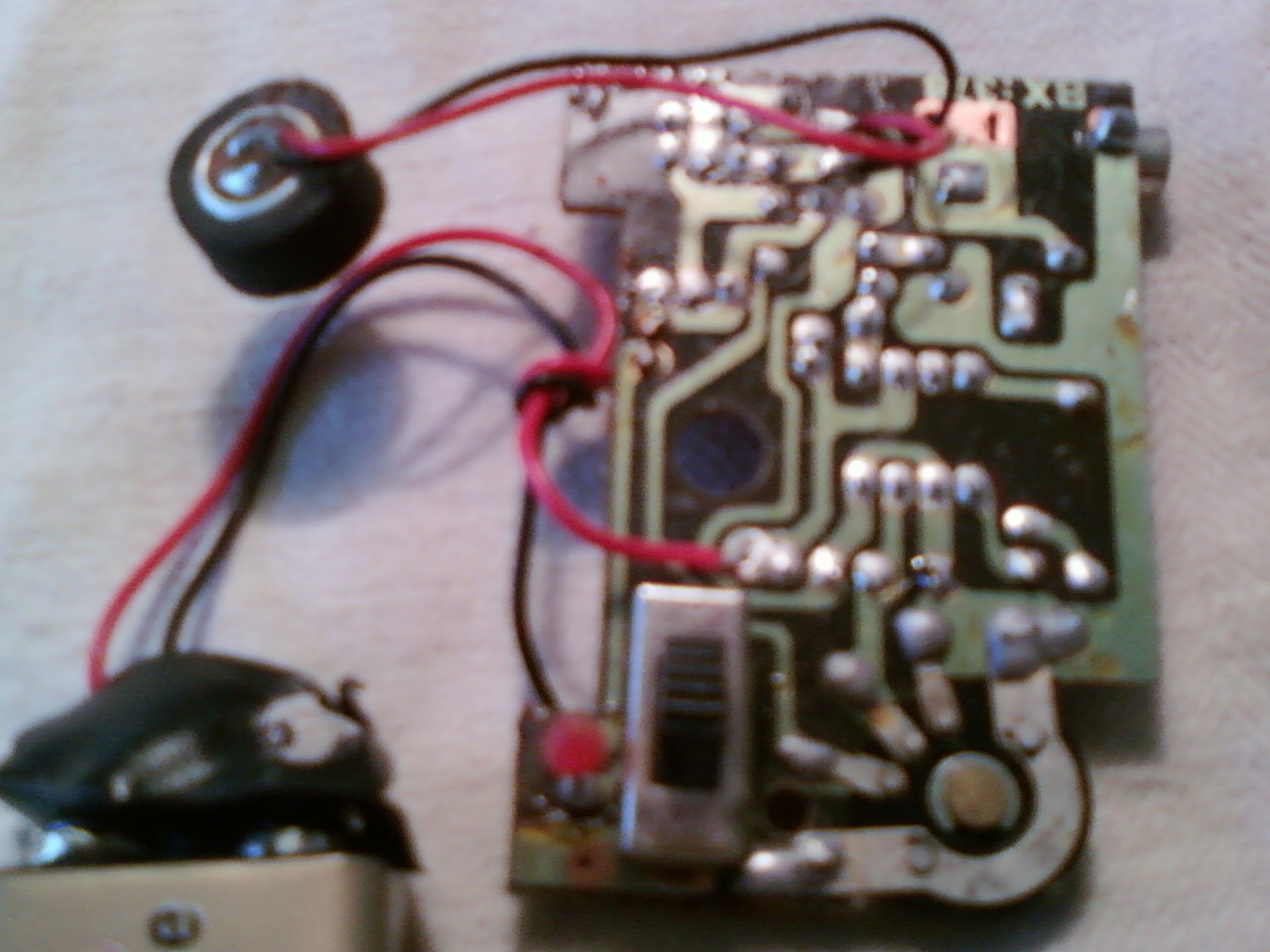

Üdv mindenkinek!
Egyre romlik a hallásom, ezért kipróbáltam egy -/ a 80-as években lehallgató készűlékként reklámozott/- készűléket, ami TV hallgatáshoz kiváló, egy 8 méteres kábellel. Gond az, hogy oda kell rakni a TV elé. Ha példáúl magam mellé teszem, vagy járkálok vele, nagyon gyakran begerjed és sípol mint az őrűlt. Ezen kívűl ha a doboza súrlódik a ruházathoz, azt is piszkosúl felerősíti. Nagyon úgy tűnik -a mellékelt képen remélem látszik- hogy egy sima hangszóró van odaragasztva és az általa felvett jelet erősíti. Arra gondoltam, hogy kiszedem azt a hangszedőt és egy elektret mikrofont rakok a helyére. Járható út ez vajon, vagy van valakinek más, használható ötlete? Sajna nincs pénzem 50-60 ezer forintos készűlékre.
Ha ugyanoda kerül a mikrofon akkor nem fog változni semmi, még ha működik is vele. Hiszen a problémát az okozza, hogy a doboz zajait felerősíti a készülék. Egy dobozon kívüli mikrofonnal próbálkoznék. Tudom a profi készülék drága, de nem rontja tovább a hallásod.
Meg van az a része is, hogy az "elektret" mikrofonnak tápfeszültség is kell, azaz nem csak csere, hanem átalakitás kellene.
A a hallásom semmitől nem fog megjavúlni, mert az egyik fülemet 30 éve műtötték és annak már kaput, a másikon kilukadt a dobhártyám, az orvosok szerint nem lehet vele mit csinálni. Visszatérve az eredeti kérdésre: és ha a beépítendő elektret mikrofont mondjuk szivacspárna közbeiktatásával szerelném be? Igazából engem az időnkénti elviselhetetlen sípolás idegesít, olyan hangosan sípol, hogy a környezetem is hallja. Feltételezem hogy az elektret mikrofon nem gerjed össze a fülhallgatóval. Nem nagyon vágom ezt a témát, sajnos.
Igazság szerint csak tegnap jutott eszembe az ötlet, mert a múlt héten kórházban voltam és a tö...öm már tele volt az értetlenkedésekkel. Akkor jutott eszembe ez az ötlet. Azt még nem mértem ki műszerrel, hogy az a hangszórónak vélt hangszedő kap-e feszűltséget, csak feldobtam az ötletet hogy megvalósítható-e?.
Ebben nincs semmi extra .

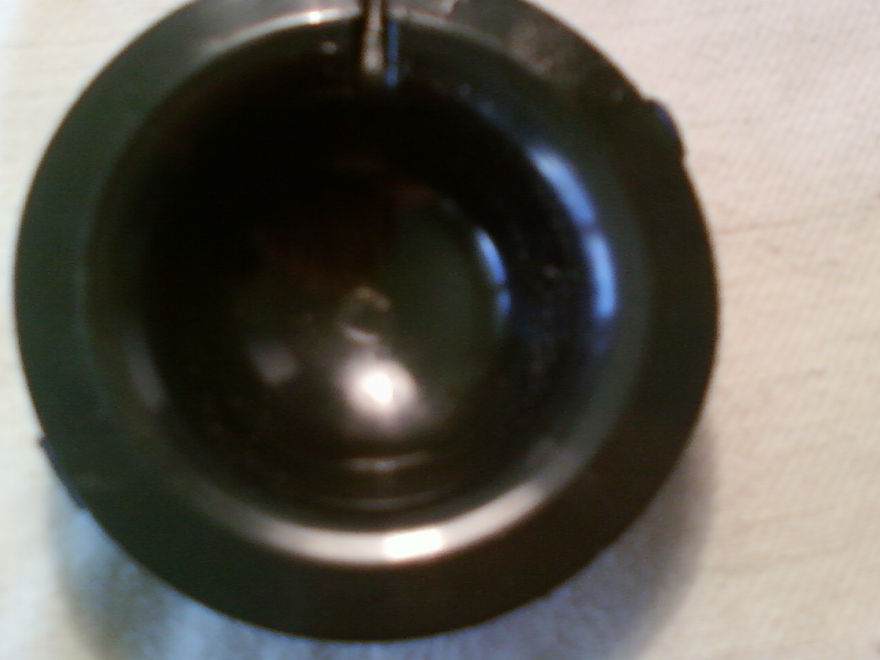

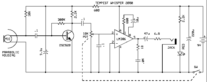

Abban a dudorban (mint akusztikus gyűjtő irányító hatású valami) egy kommersz elektret mikrofon kapszula van. Utána pedig egy tranzisztor mint előerősítő + LM386(vagy hasonló) mint végfok működik. Igen begerjedhet akusztikusan mert az erősítő alapzaja fülesen át kisugárzódik és a mikrofon összeszedheti és begerjed mert nagy erősítésű a rendszer, akusztikusan visszacsatolódik. TV-t hallgatni több lehetőség van. Pl.: Infrás az kissé macerás mert irányfüggő , rádiós ez kényelmesebb , vagy induktív csatolású. Persze ezzel nincs megoldva a környezeti hangok erősítése.
Annyiban változott a leányzó fekvése, hogy szétszedtem ezt a csodamasinát, és valóban, a dudor alatt egy elektret mikrofon van, rendesen gumigyűrűvel kipárnázva. Valószínűleg az lesz a probléma, hogy a tokon -a fényképen fehérrel bejelölve, ha látszik - a mikrofontartó egy zárt gyűrű, és így nyilván összeszed minden zajt. Megróbálom kifúrni és talán szerencsém lesz. TV hallgatásra egyébkén egy fejhallgatót használok, szerencsére a TV-n van fejhallgató kimenet. Ez a szerkentyű nekem most azért fontos, mert még van néhány jelenésem a kórházban és hátha nem lesz annyi félrehallásom. Egyébként nem csak a hallással van baj, hanem a lyukas dobhártya miatt a beszédérthetőséggel. De ez már nem ide tartozik.

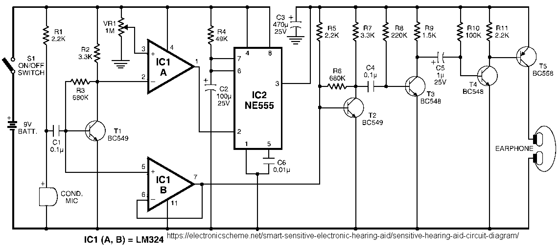

Sziasztok !
Tud valaki olyan egyszerű erősítőt, ami egy mikrofonnal fogott hangot egy fejhallgatóba belerak? Nem tűnik bonyolultnak.. a kütyü lehet zsebrádió nagyságú is. (nagyothallónak) Valami olcsó, de nagyszerű cuccot szeretnék ![]() Köszii
Szia! Az LM386 IC-hez találsz ilyen kapcsolást.
Bővebben: Link A hozzászólás módosítva: Dec 27, 2022

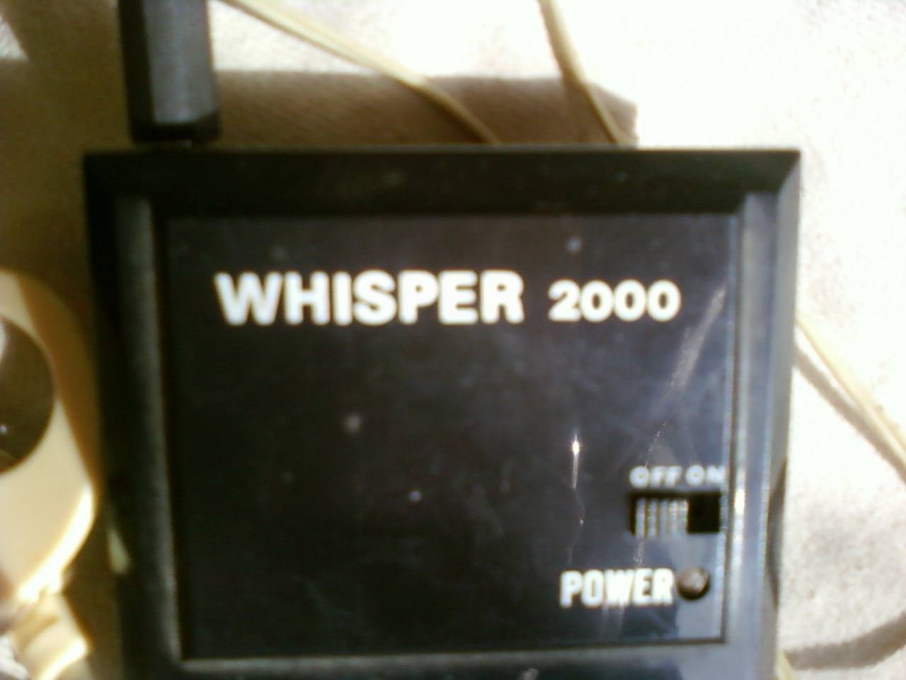

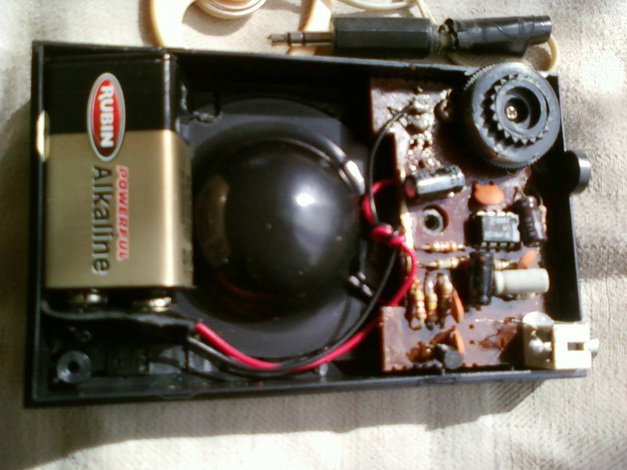

Szia !
Nekem van egy Whisper 2000 gyári. Zsebrádió nagyságú és szuper érzékeny, nagyon messziről még a suttogást is hallani !
