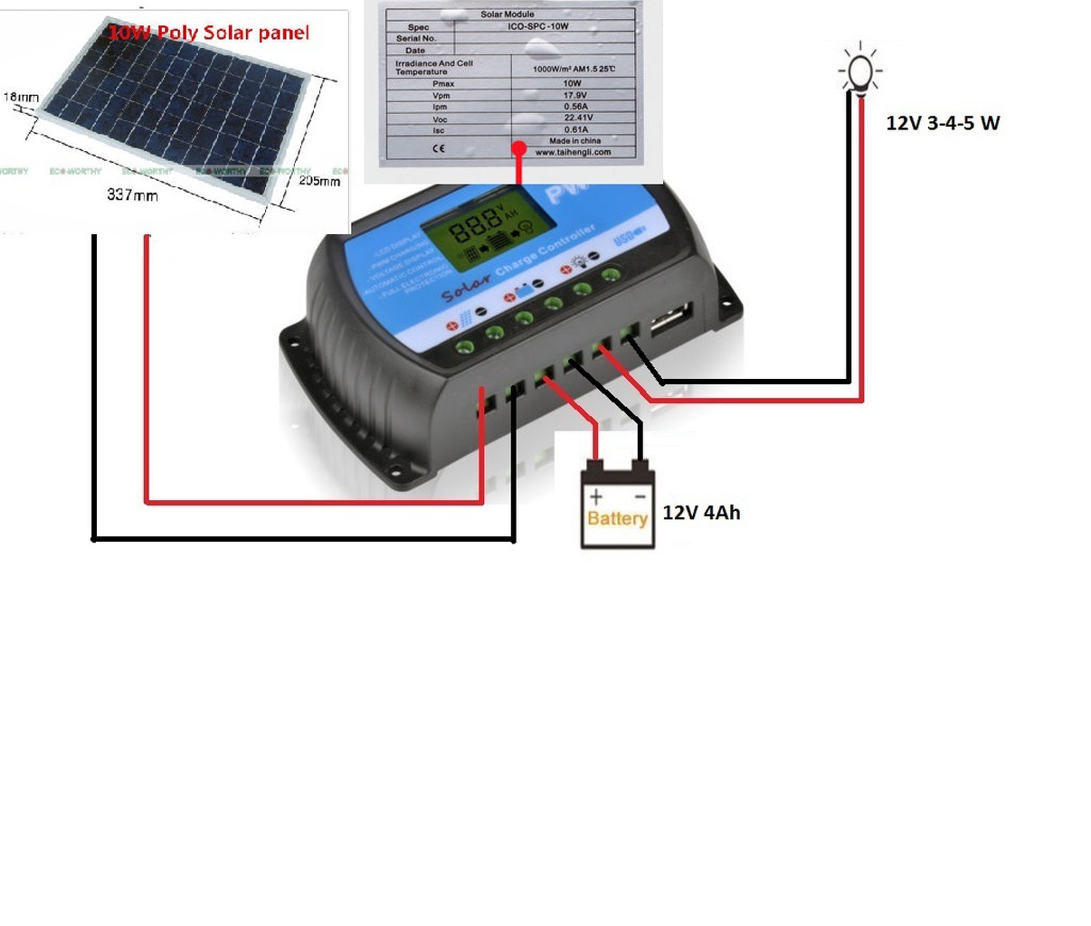

(#) vladcepes hozzászólása Aug 25, 2016 /
Sziasztok! Az lenne a kérdésem hogy a képen összeillesztett dolgok működnének? vagy változtatni kéne valamin? vagyis ez a napelem fel tudná tölteni ezt az aksit? netán egy autó akkut ami 12V 55A? Válaszokat előre is köszönöm!
(#) JZoli válasza vladcepes hozzászólására (») Aug 25, 2016 /
Nem hinném, hogy ez a töltésvezérlő nagyobb akkuhoz jó lenne, mert elég kis áramot tud csak (ha jól nézem 0,56A-t tud)!
(#) Brian88 válasza vladcepes hozzászólására (») Aug 25, 2016 /
Feltöltené, csak 100 óra napsütés kellene hozzá. Az meg kb durván 2 hét nyári napsütés.
(#) fazksg válasza vladcepes hozzászólására (») Aug 25, 2016 /
Ha a DC-DC átalakító modul valóban tudja, amit ráírtak, és nem egy kínai vacak, akkor elvileg igen. A nagyobb akku töltése nem probléma, de arra számíts, hogy az 55 Ah-s akku töltése igencsak sokáig fog tartani. Gyors számítás szerint:
Az akkutöltés hatásfoka kb. 40% (ezt valahol olvastam savas akksikra, talán annyira nem rossz közelítés).
A kapacitás 55 Ah, tehát kb. 138 Ah-t kell töltened.
A 10 W-os modul, ha verőfényes napsütés mellett tényleg kiad 10 W-ot, akkor akár tudhatja is a DC-DC átalkító 0,56 A-éhez szükséges energiát szolgáltatni.
Így az akksidat kb. 246 óráig kell tölteni. Ha az akkud véletlenül egy nagyon szuper konstrukció, aminek a töltés-kisütés hatásfoka nem 40%, hanem pl. 80%- akkor a töltési idő értelemszerűen ennek a fele (nem tudom, létezik-e egyáltalán ilyen autóakkumulátor).
Viszont ehhez tényleg erős napsugárzás (nyár, derült ég) szükséges a töltés óráiban.
Köszönöm a hozzászólásokat!
Akkor maradna a kis aksi ami 4 Ah-s. Így ha jól értelmezem annak is kell ezzel a panellal több mint egy nap a féltöltéshez.
