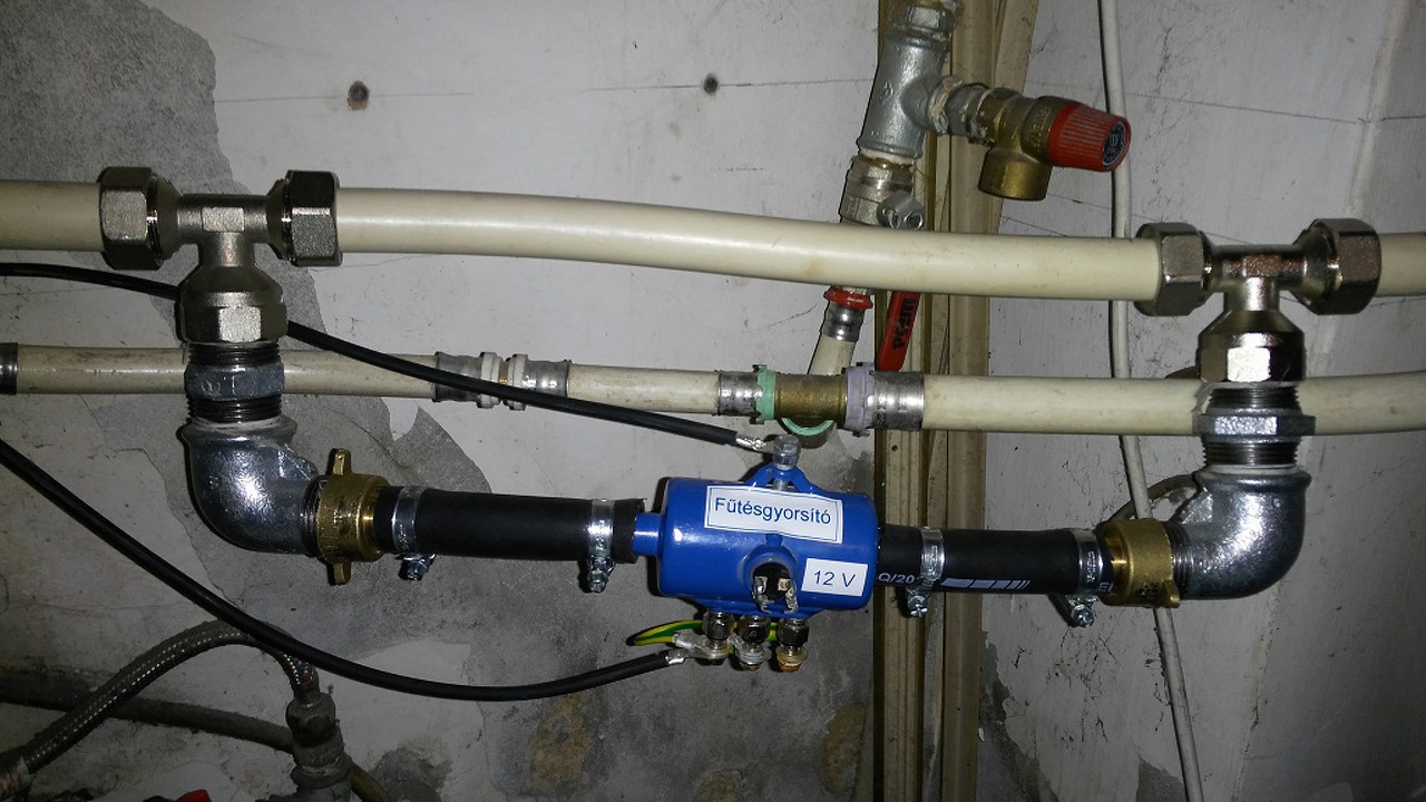

(#) erbe válasza Norbi_69 hozzászólására (») Okt 27, 2016 /
A képen látható csőrendszer is hibás. Ha valóban bele tudnád nyomni, amit az izzítógyertyák bírnak, hamar rotyogni kezdene, mert az egyenes csőszakaszon az áramlás elkerüli a fűtőbetétet.
Ha újat építesz, ne elágazókkal kösd be, hanem egyenesen! Legalább 2-3 liter térfogatú kamrába tedd a betéteket, ha lehet, függőleges szakaszba!
A keringető szivattyút is felesleges járatni, ha nincs termelés, arra is kellene egy eszköz, pl. egy termosztát a fűtőkamrára.

(#) Norbi_69 hozzászólása Okt 28, 2016 /
Nekem 3db. 10amperos gyertyám van. Próbálkoztam már sima 12V fűtőszállal os, de a termelt áramommal kevés hatásfokkal melegitette fel a vizet. Van egy használaton kívüli 3,5kw-s villanykazánom termosztáttal keringetővel vezerléssel , arra gondoltam hogy a fűtőszálak helyére beraknám az izzítógyetyákat. Emgem nem zavar ha van némi áram a vízbe csak melegedjen a radiátor. Vélemény?
