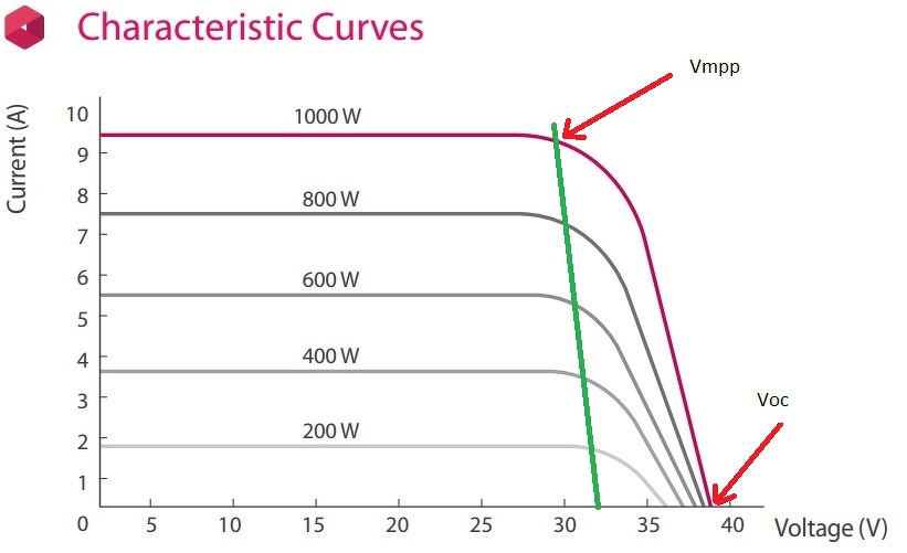

(#) erbe válasza pucuka hozzászólására (») Feb 12, 2019 /
„a napelem a rövidzárhoz közeli állapotban szeret működni.”
Szerintem valamit félreértesz. A rövidzárhoz közeli elég távol van a karakterisztika szerinti optimális terhelési állapottól. Képen Voc (rövidzár) Vmpp (optimális munkapont).
(#) kendre256 válasza erbe hozzászólására (») Feb 12, 2019 /
„Képen Voc (rövidzár) Vmpp (optimális munkapont)”
A Vmpp stimmel, de a Voc nem a rövidzárási, hanem az üresjárási feszültség. (Rövidzáron nem lehet 35-40V)
(#) erbe válasza kendre256 hozzászólására (») Feb 12, 2019 /
Igazad van. Elírtam. A másik végén... De az még messzebb van.
A hozzászólás módosítva: Feb 12, 2019

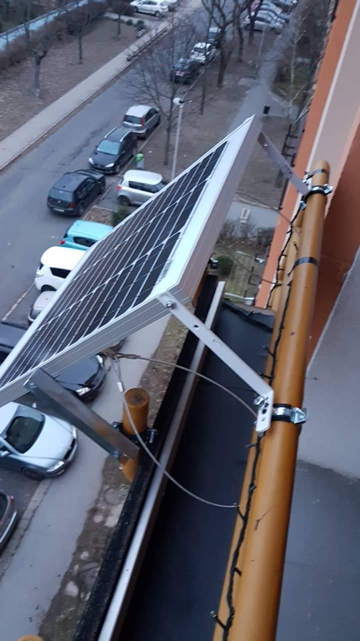

(#) Lacaboy hozzászólása Feb 13, 2019 /
Koszonom a valaszokat kezd vilagos lenni.
A napelemem del-kelet fele nez. Mellekelek kepet.
Lenne egy olyan kerdesem, hogy parhuzamos kotes eseten mi tortenik ha az egyik napelem szinte nem kap fenyt a masik meg sugarzo napsutest?
(#) pucuka válasza erbe hozzászólására (») Feb 13, 2019 /
Lehet rosszul fogalmaztam. Pont arra a kanyarra céloztam, ami az ábrádon is látszik. (csak nem találtam hirtelen ábrát) Az azért mégis csak a meredek esés miatt a rövidzárhoz van közelebb. A töltésvezérlő tartja itt a munkapontot, ahol a napelem a legnagyobb teljesítményt adja.
(#) antikzsolt válasza Lacaboy hozzászólására (») Feb 13, 2019 /
A legnagyobb termelés mindig a leggyengébbhez igazodik.
(#) Barret válasza Lacaboy hozzászólására (») Feb 13, 2019 /
Ezek a cellák sorba vannak kötve,ha egyet eltakarsz,megszűnik a termelt áram.Erre találták fel a bypass diódát,de szerintem ebben a panelban olyan nincs.
