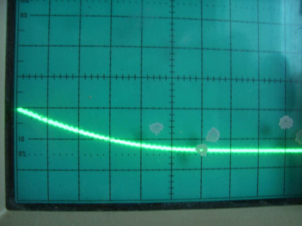

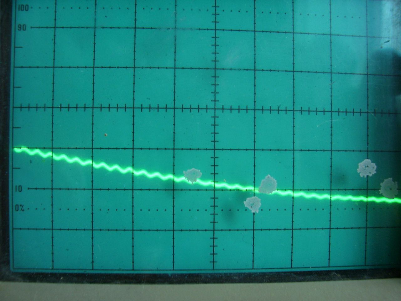

(#) erbe válasza erbe hozzászólására (») Ápr 5, 2021 / 2

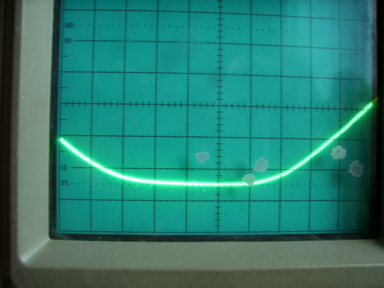

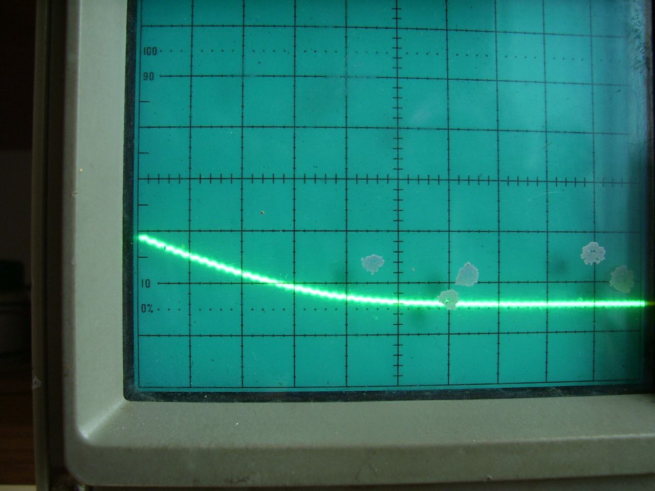

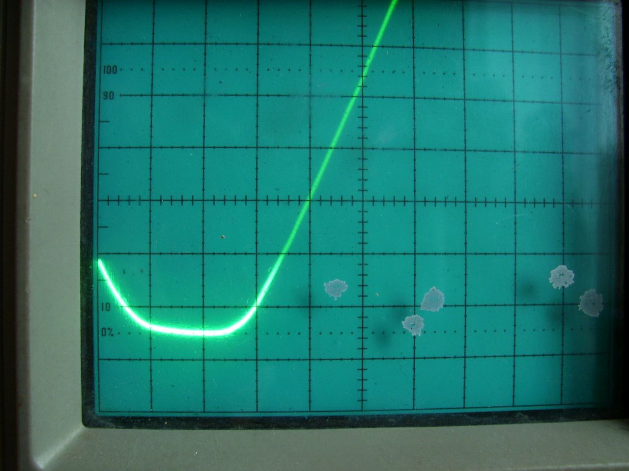

Néhány kép a betápláló inverter működéséről.
A betápláló inverter nem úgy működik, mint a más célra használatos inverterek. Rádiós szakkifejezéssel az amplitúdómoduláció áll legközelebb a működéséhez. Nem kell szinkronozni, hálózat nélkül nem is képes működni. Amelyik mégis, az már egész más dolog (hibrid). De annak a rátápláló üzemmódja is ezt követi.
A bejövő hálózati feszültségre ráülteti a saját "jelét". A programjában megadják, hogy a szinuszhullám melyik részén mekkora áramot engedhet meg. Ezzel akadályozzák meg, hogy a bejövő jelet torzítsa. Akármennyire torz is az, ami beérkezik. A betáplált áram további korlátjai:
Mire képes éppen a napelem.
Ne haladja meg az inverter képességét.
A megemelt feszültség ne haladhassa meg a beállított korlátot.
Ezen kívül is van még több paraméter, amit ilyen kis inverterek magukban nem tudnának módosítani, pl. a hálózat frekvenciája. De hogyha bármilyen okból eltér a tartománytól, leáll.
Működéséből adódóan, bár a szolgáltató nagyobb időtartományt ad meg, de félperióduson belül reagál. Hiszen ha megszűnik a hálózat, nincs mire rátáplálni. Azonnal olyan áramokat próbálna a hálózatba nyomni, amire nem képes, így a belső áramkorlátja megállítja.

(#) Ge Lee válasza erbe hozzászólására (») Ápr 5, 2021 /
Az apró nagyobb frekis szinuszjel ami az 5-ös képen látszik leginkább jól látom hogy az a pwm freki? Tehát akár a félhullámnál jóval rövidebb idő alatt is képes reagálni?

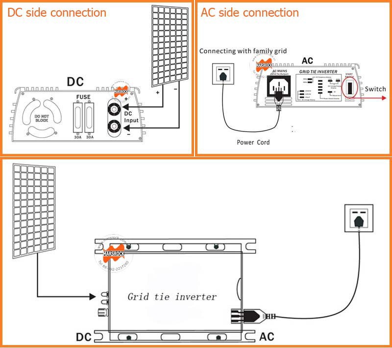

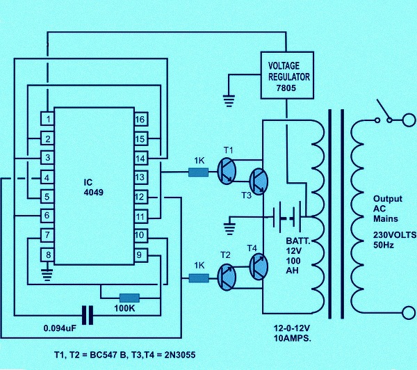

(#) elgotti válasza erbe hozzászólására (») Ápr 5, 2021 /

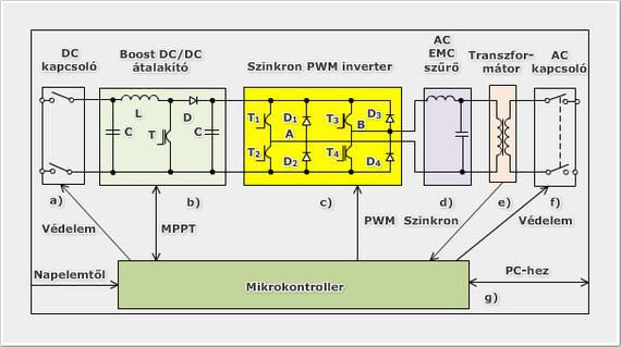

Köszönöm a válaszod, pontosan erre gondoltam amit írtál erbe. Na most a kérdés már csak az hogy lehet ezt kicsiben megoldani.
Tényleg elég fúrcsa tud lenni mikor látom hogy egy pár cm-es dobozba mindezt belerakják.
És ugye ez az egész nem kis árammal dolgozik, tehát mikroelektronikával irányítani az egészet belátásom szerint nehéz
De akkor is kíváncsi lennék rá hogyan oldották ezt meg.
Találtam egy ilyen kapcsolási rajzot: (Ez kis helyen elférne, és talán költséghatékony lenne)
De itt nem látom mind azt ami ezt az egész folyamatot produkálja.
Kicsit paraszt megoldásnak tűnik, de az még mindig nem tiszta hogy itt a szinuszhullámot mi figyeli, mi kezeli?
Mert ha ez a kis kapcsolás akár működhetne is, és tényleg ennyire kicsiben meg lehet csinálni, akkor kisebb módosítással akár komolyabb vezérlőt lehetne belőle kihozni.
(#) erbe válasza Ge Lee hozzászólására (») Ápr 5, 2021 /
Igen.

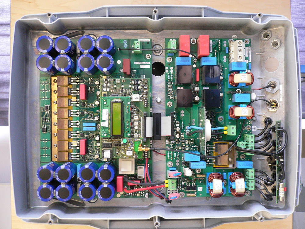

(#) erbe válasza elgotti hozzászólására (») Ápr 5, 2021 / 1
Nem figyeltél oda arra, amit írtam. Ez az inverter nem olyan inverter. Nézd meg a valódi hálózatra tápláló inverterek működési vázlatát és egy lehetséges megvalósítást.
Abban a Grid-tie inverterben, amit idéztél, nem olyan belső van, mint a rajzokon. Jobban hasonlít ehhez a vázlathoz, csak kevesebb védelmi berendezés van benne.

(#) kendre256 válasza elgotti hozzászólására (») Ápr 5, 2021 /
Te egy működő autót szeretnél, ezek a kapcsolások ehhez képest egy Technik-Lego szintjén vannak. Az erbe által csatolt képen lévő inverterben nem véletlenül van annyi alkatrész. Nyilván van benne elhagyható csilivili is (wifi, bluetooth, mit tudom én...), de az alkatrészek 80-90 százalékára biztosan szükség van.
