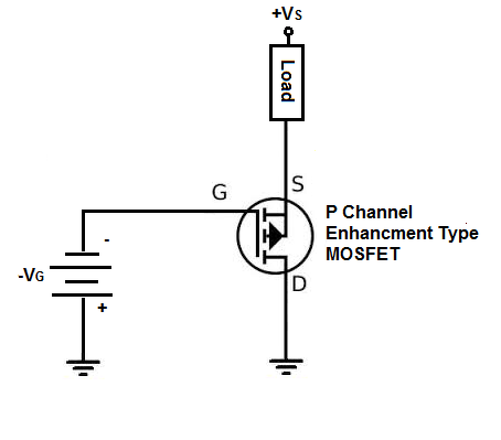

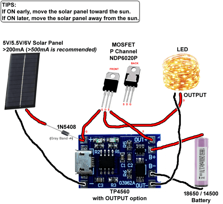

(#) NetFantom válasza NetFantom hozzászólására (») Jún 25, 2022 /
Körbenéztem a neten és jónak tűnik ez a kapcsolás.
Ha süt a nap a G lábon 3-6V feszültség jelenik meg ezért a MOSFET kikapcsolt állapotban van a LED nem világít. Ha nem süt a nap akkor a G lábon 0V van ezért a MOSFET bekapcsolt állapotban van a LED világítani fog.
De szeretném hozzátenni mint ahogyan gondolom észre is vettétek Én nem értek ezekhez a kapcsolási rajzokhoz, vagy pl a MOSFET működéséhez. Egyszerű dolgokat megtudok csinálni, vezetéket beforrasztok ilyesmi. Összekötöm a dolgokat de semmi bonyolultabb.
Kár egyébként mert érdekel és szeretem is csak valahogy soha sem jutott idő többet foglalkozni ezzel.

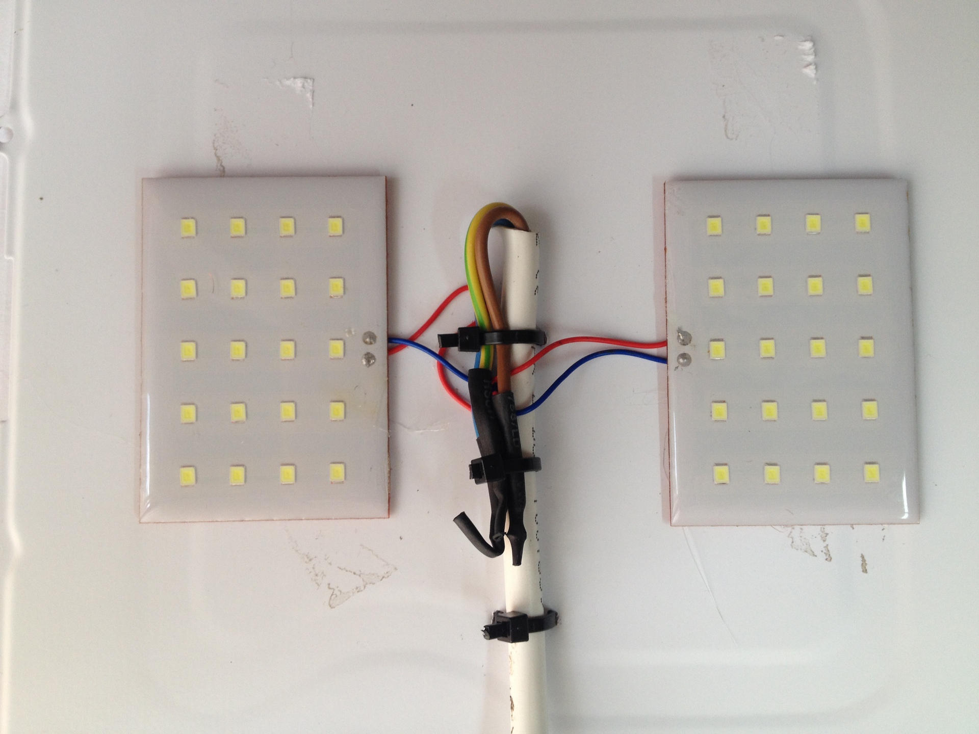

Közben haladok a projekttel. A LED meghajtása még necces de már működik.
Egy csillárkapcsolóval lehet kapcsolni 700mA vagy 160mA
160mA esetén 16 órát világított a LED 700mA esetén pedig 2,5 órát ami nem is olyan rossz.
A napelem kb10-14 óra alatt tölti fel a teljesen lemerült aksikat.
Kint a kertben a kis házikóban teljesen jó lesz igaz nincs valami nagy fényesség de azért panaszkodni sincs okom. Este ha kint marad az ember akkor 2-3 óránál többet nem kell világítania a lámpának. Legalábbis most nyáron
Még egyszer köszönöm a segítséget és az inspirációkat. E nélkül nem tudtam volna elkészíteni.

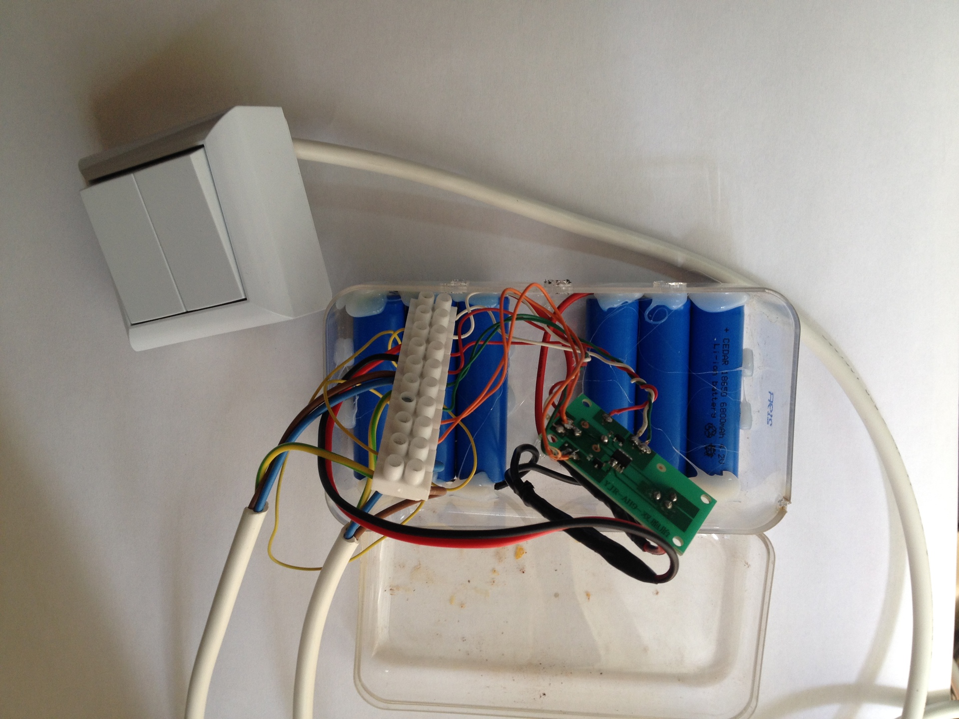

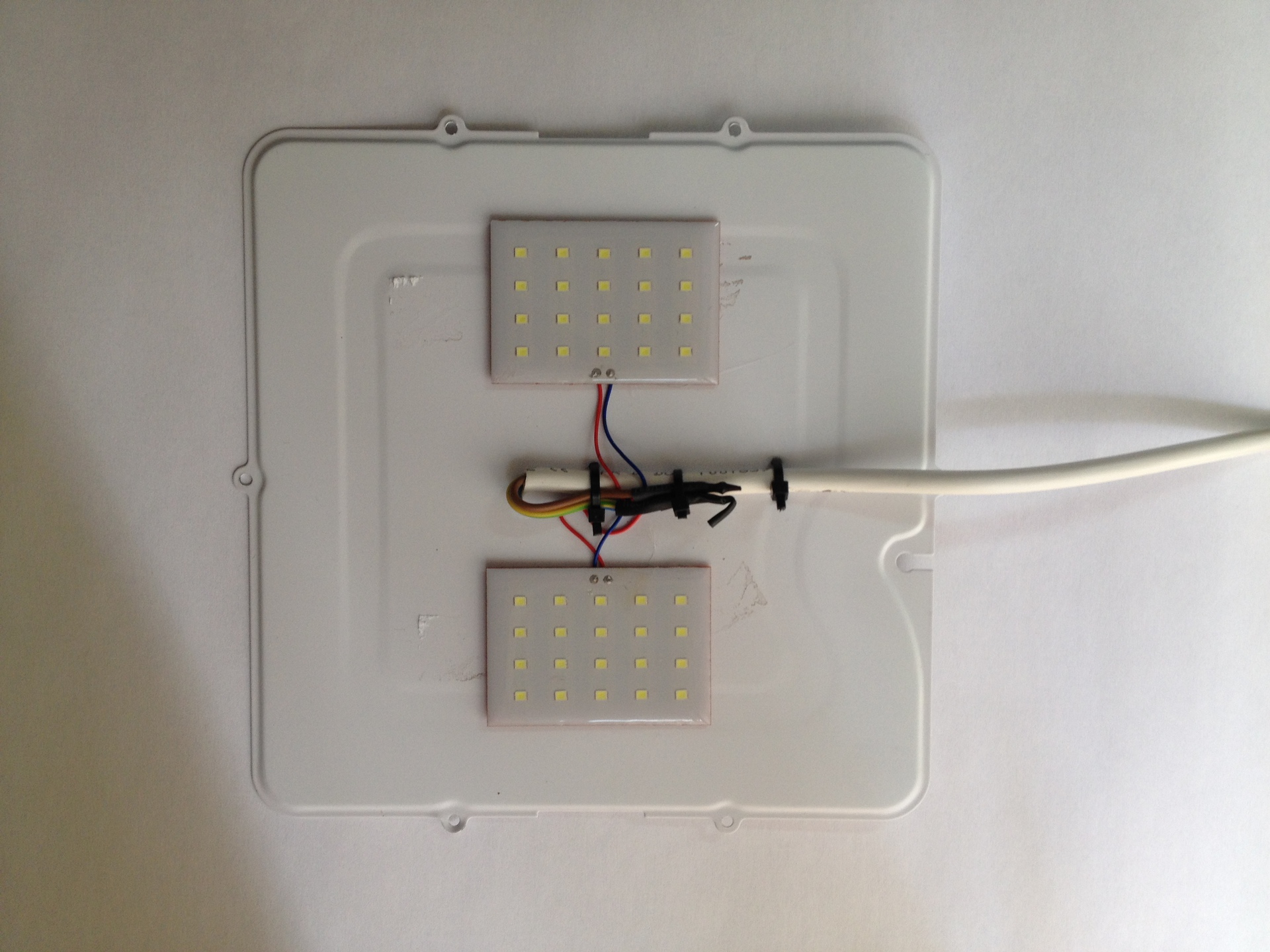

Itt van az elkészült remekmű.
Elnézést a gólyafészekért ezt még ki kell vinni és a helyszínen készreszerelni. Most csak összeraktam és kipróbáltam, hogy működik-e.
Kaptam egy napelemes lámpa vezérlőt, úgyhogy végül is azzal oldottam meg a napelem-akku összekötését illetve ez vezérli a LED lámpát.
Igaz ez csak 160mA-t tud ezért van a csillárkapcsoló úgy bekötve, hogy az egyik kapcsoló ezt a 160mA-t kapcsolja rá a LED-re a másik kapcsoló pedig direktben ráköti az aksit.
A vezeték elég hosszú, most kb 8fm van rajta de a helyszinen majd le lesz vágva méretre kb 3-4fm kell.
Tehát előtét ellenállás még nincs rajta csak a vezeték ellenállása és így folyik rajta 700mA.
