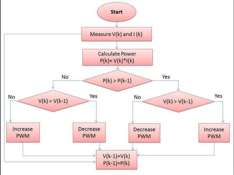

(#) sirály12 válasza kissi hozzászólására (») Szept 3, 2022 / 2
Egy nem túl bonyolult algoritmus az egész, a dc-dc konverter pwm kitöltését szabályozza.

(#) kissi válasza sirály12 hozzászólására (») Szept 3, 2022 /
Köszi, nem gondoltam, hogy így dolgozik, de teljesen logikus !
Jól gondolom, hogy az így felépített áramkör egy DC-DC konverter bemenetére csatlakozik, aminek a kimenetén a terhelésünk van ?!

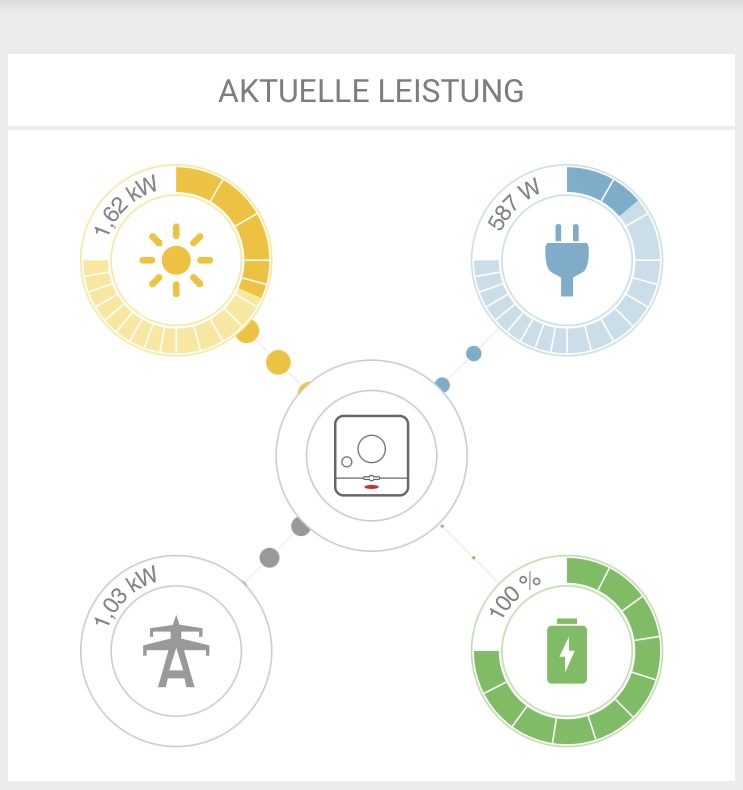

(#) Massawa válasza Kovidivi hozzászólására (») Okt 14, 2022 /
Ilyesmire gondolsz?
Igaz ez eleve be van épitve az inverterbe.
A másik meg a Joulie, ami kevesebbet tud, de az külsö egység.
A kép ahol a ház van az a Joulie weboldala. ( a valoságban mozgo animácio). Ez még nem képes kezelni az akkut.
Az elsö adat, amit a napelem ad
A második ami hálozatbol jön
A 3. Adat a ház enerigia igénye
Az utolso az egész energia igény.

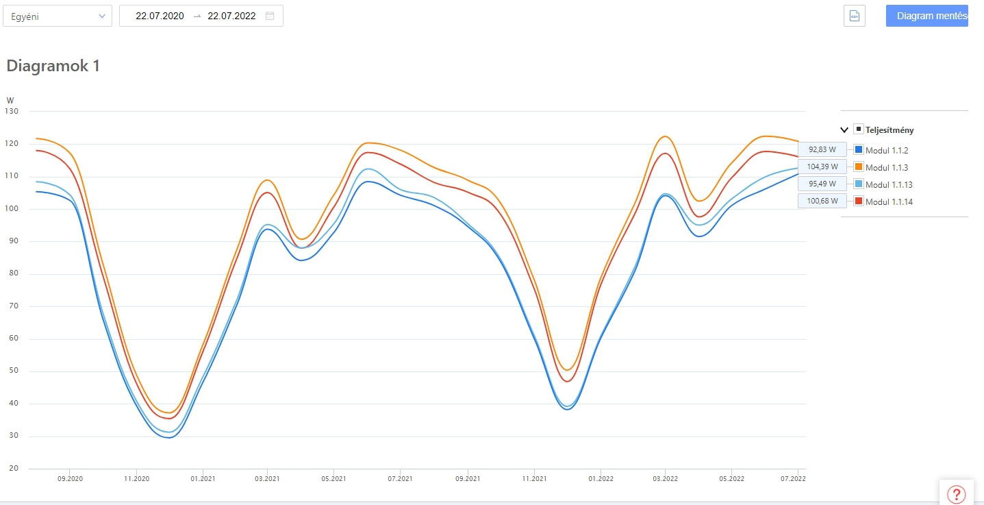

(#) proba válasza Kovidivi hozzászólására (») Okt 14, 2022 / 2
„Ki mit mond erre az 1/5-ös arányra?”
Picit több annál mint amit tudok mondani. Némi tényadat. 3,5kWp napelemcsoport termelése az elmult 2-3 évben ( sajnos leállították szeptemberben, ezért frissek már nincsenek) akár 10 percre lebontva. grafikonon ábrázolva.
De a solaredge rendszerű invertereknek van több ilyen nyilvános grafikonja ami nézegethető.

(#) proba válasza Ge Lee hozzászólására (») Okt 15, 2022 /
„Gondolom mono tábláid vannak, mert a téli termelésed az nagyon kevésnek tűnik, ott is kéne hozni neki a nyári 20-30%-át.”
Szerintem ( alföld / Szeged környéke) a teljesítmény arányban nem sokat számít a poli ill. monokristály
A két felső monokristály 310W az alsó kettő polikristály 275W . Mindkettő azonos gyártó. Valamiért áprilisban változik a termelési arány, de a többségében szinte párhuzamosan futnak. Sajna nem sikerült egymás mellé tetetnem poli, és mono kristályosat, így eltérő tájolásúak, de azonos sztring, azonos inverter....
