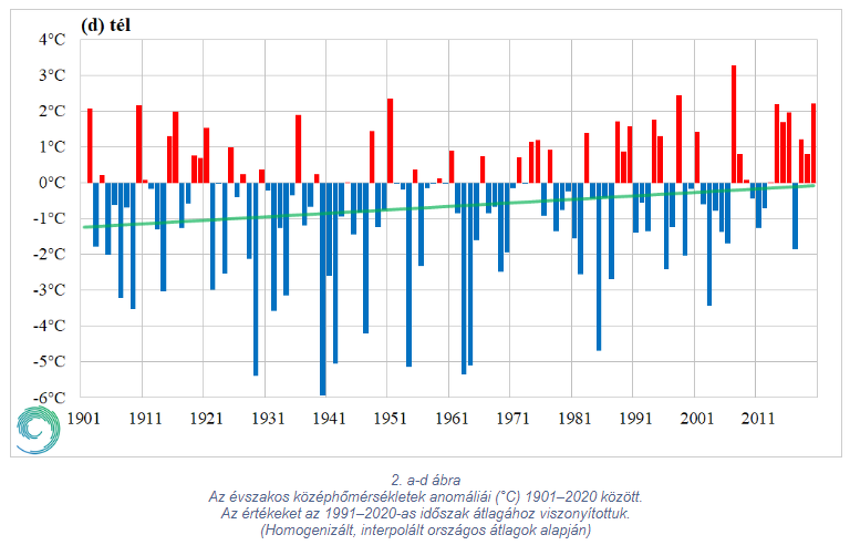

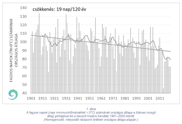

(#) Doky586 válasza robis01 hozzászólására (») Okt 16, 2022 / 1
A met.hu ról pár kép. Egyértelműen látszik hogy egyre kevesebb a téli kék hideg csúcs, egyre kevesebb a csapadék pl hó (főleg az utóbbi évtizedben) és az átlaghőmérséklet is növekszik.
Ezek tények. Persze vannak éghajlatváltozás-tagadók..
