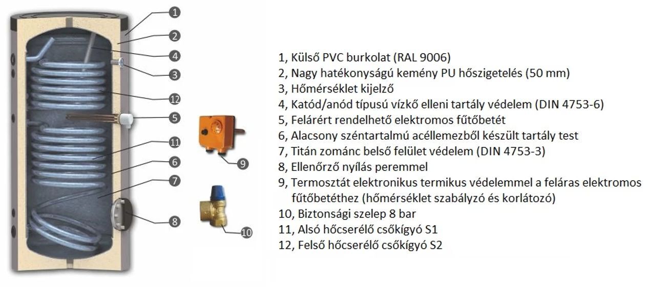

(#) pipi válasza teglascs hozzászólására (») Aug 15, 2025 / 2
Ha "rendes" napkollektoros bojlered van, akkor ott a villanyos fűtés a bojler közepén van, vagyis csak a felső részt "tudja" elektromosan fűteni. A csőkígyó meg alul fűti a vizet. (van alsó+felső csőkígyós is, a felsőt be lehetne kötni a cirkóba, így az is tudná felül fűteni nekem ilyenem van).
Ha sok nap van akkor jó meleg lesz alul-felül a viz, a fűtés be sem kapcsol, ha kipancsolják (a felétől magasabban) akkor rá tud fűteni elektromosan. Nekem "összevissza" van a vizem csövezve,
eleinte csapokkal állítgattam hogy a melegvíz az elemeleti napos bojlerból jöjjön, vagy a lenti villamos bojlerből, de ez macerkás, meg sokára jelent meg a melegvíz a földszinten, végül úgy maradtak a csapok hogy sorba van kötve a 2 bojler, a villamos bojler előtt van a napkollektoros(ebben a vill.fűtés kikapcsolva). Igy a villamos bojler az "előfűtött" vizet kapja, azt melegítheti tovább(40 fokra van állítva) pl télen ha hideg van

(#) pajesz66 válasza teglascs hozzászólására (») Aug 17, 2025 / 3
Ebben a témában van hosszútávú tapasztalatom:
2003-ban szereltem fel a napkollektoromat, ami azóta is üzemben van...
Én is próbálkoztam egy tartályban megoldani a melegvíztárolást, de sosem lett igazán jó. Kevés nap mellett nem volt elég melegvíz, sok napfény melett meg a kollektor nem volt rendesen kihasználva.
Néhány év után felszereltem egy Bosch Tronic bojlert a meglévő Hajdú mellé. A bosch-t fűti a kollektor, ennek a melegvíz "kimenete" össze van kötve a Hajdú bemenetével, tehát a két bojler sorba van kötve a víz szempontjából. A HMV-t mindig a hajdúból veszem ki, aminek a hőfoka a kívánt hőmérsékletre van beállítva. A felhasznált villany attól függ, hogy mennyire fűtötte elő a vizet a nap a Boschban.....
Ez a rendszer fagyállóval feltöltve idestova 18-19 éve üzemel, eddig hibátlanul....

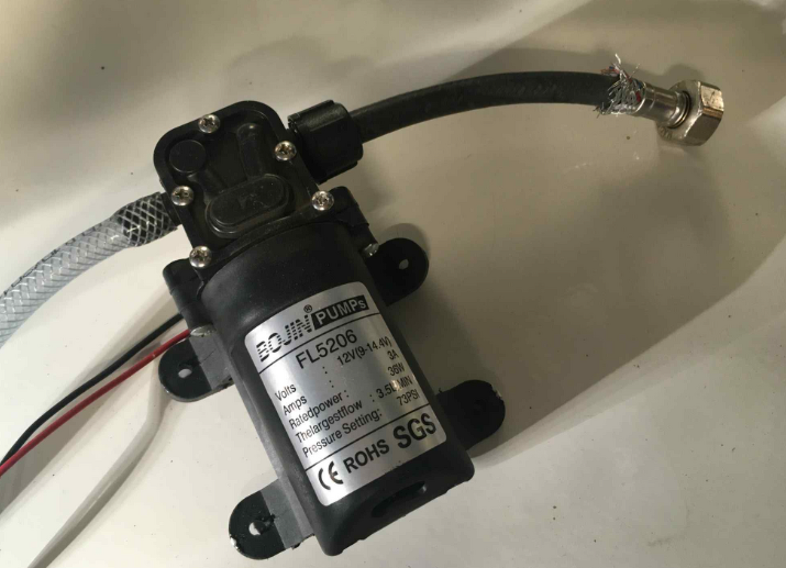

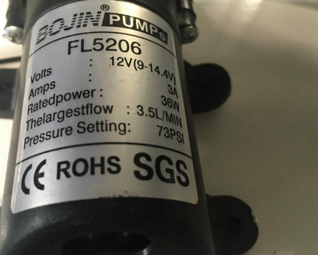

Milyen szivattyúval nyomod bele a rendszerbe a glikolos vizet? Gondolom ott is 1-2 bar közötti az üzemi nyomás nem?
(#) Villanymozdony válasza klausz18 hozzászólására (») Aug 18, 2025 /
Vettem egy 12 V-os kínai szivattyút erre a célra. A fagyállót kannából benyomtam a rendszerbe, ráadásul ha a szivattyút kikapcsolom, nem folyik vissza a víz, tartja a nyomást, van idő elzárni a csapot.
3 bar-ra töltöttem egyébként. Alis, és ha jól emlékszem, valami "pici nagynyomású mosóhoz" szánta a gyártó.
