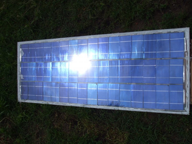

(#) Steven84278 hozzászólása Júl 7, 2011 /
Üdv! Szóval van a próbapanelom (kép csatolva) ami ha kirakom a napra belül bepárásodik. Kissé zavar a jelenség. Próbáltam már hogy derékszögbe felállítom és megkezdem a tetejénél kb 5cm-en hogy kipárologjon a belül lévő víz, de nem mentem sokra vele. A közepénél ugyanúgy párás marad. Ugyanígy lefektetve de ez se segített. Van valakinek vlami ötlete hogyan lehet megoldani a párátlanítást? Stev.

(#) végyé válasza Steven84278 hozzászólására (») Júl 8, 2011 /
Én kompresszorral nyomattam át rajta a levegőt. Alul felül megbontod és a forróságban egész nap szellőzteted, csak vigyázz a tulnyomás el ne törje az üveget. Finoman szabályozni mert igen csak tud dudorodni az a merevnek hitt üvegtábla
