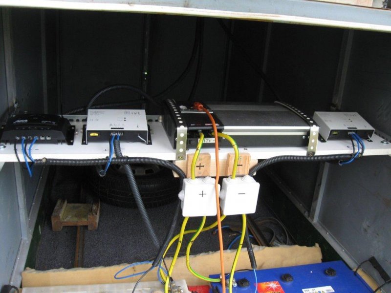

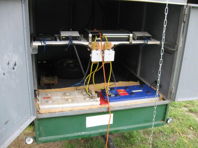

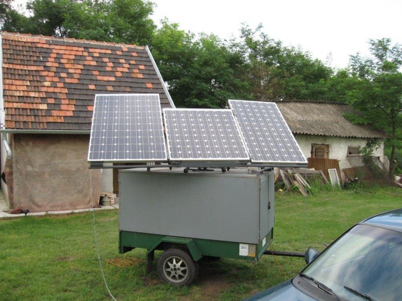

(#) elhungaro hozzászólása Júl 9, 2011 /
Egy baratom kuldte ezt az emailt,sajnos en eddig csak halozatra taplalo rendszerekkel foglalkoztam,es fogalmam sincs a sziget uzem teljesitmeny aranyairol'
Ha tud valaki segitsen elore is kosz
1 db kb 180 W - os napelem / a nagyobb méretű
1 db kb 160 W - os napelem / a középső méretű
1 db kb 130 w - os napelem / a kis méretű /
3 db töltés szabályzó
2 db 250 - 260 Ah akkumlátor
A házban van egy 2 ajtós fridzsider , felső ajtó a mélyhűtő. 2 éve vettük,
takarékos vagyis keveset fogyaszt.
Nem tudom hogy hány wattos. Talán 230 -260 watattos ? Ez menne éjjel
nappal. Este pedig kevés világítás,
TV + beltéri digibox. Ha 2 -3 napig egy kicsit borult az idő, már több a
fogyasztás, mint amennyit tőlt a napelem. A kora tavasz, és a nyárvég - ősz
már problémás. szoval a teljesitmenyre panaszkodik
(#) Atis57 válasza elhungaro hozzászólására (») Júl 9, 2011 /
Hát igen , a napelemek kb250-300 Ah- nyi energiát adnak le várhatóan (max.6 óra naponta, szerintem)
az akkuból kitudod venni a 80%-t 200-240Ah vagyis 2,0-2,4kWh -t.ebből a hűtő akár 2,0kWh is elpazarolhat!
A hűtő mennyit fogyaszt egy nyári napon? mert a saccolás azért +/-150% -s is lehet ! Főleg a NO FROSt-os ,amin a ventillátor zabál! tehát elég alul méretezett lehet az egész . Főleg a "kinai mértékben hitelesitett" napelemek esetén( PL; a 40W-ra 65W-s cédula biggyesztve !)tehát mennyi is az a 180W?
Először a hűtőtt bámulnám körbe; ,elhelyezés, ajtónyitogatások száma , belső világitás 5W-s izzóra cserélve.stb.
kb ennyit elsőre.......De másnak más véleménye?

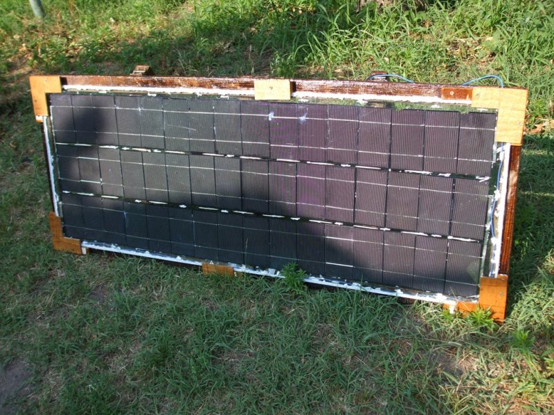

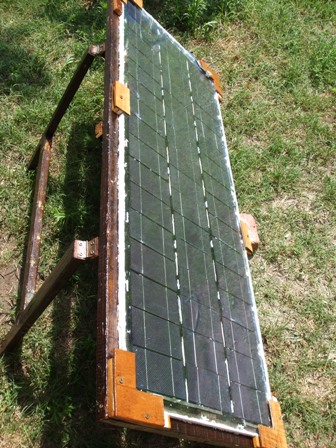

(#) Steven84278 hozzászólása Júl 14, 2011 /
Hali, ígértem, hogy be fogom linkelni a solar panelom ha kész lesz. Nos voila. Épp szárad a "kicsike"
(#) végyé válasza Steven84278 hozzászólására (») Júl 15, 2011 /
Hát szép nagydarab az a kicsike. Majd kétszerese mint az enyém. Ez milyen, 2 üveglap között vannak a cellék?
Közelebbi részletes kép?
(#) Steven84278 válasza végyé hozzászólására (») Júl 15, 2011 /
Hello végyé!
2db 6mm vastag üveg lap közt vannak a cellák cascade-ba kötve. A tegnap esti vihart kibírta. Hála a hőségnek, meg a porszívónak páramentes belülről.
Jól gondolom, ha 12V / 24V-os töltésvezérlőre a napelemből jövő 25V-ot rákötöm, és a kimenetét a 12V-os akkura, akkor az automatikusan lekonvertálja a kellő töltőfesz szintre ~14V-ra? Üdv, Stev.
(#) greenpower válasza Steven84278 hozzászólására (») Júl 15, 2011 /
„Jól gondolom, ha 12V / 24V-os töltésvezérlőre a napelemből jövő 25V-ot rákötöm, és a kimenetét a 12V-os akkura, akkor az automatikusan lekonvertálja a kellő töltőfesz szintre ~14V-ra”
Ezt csak az MPPT töltésvezérlő tudja. A sima töltésvezérlő egyszerűen ráköti az aksira a napelemet, és figyeli hogy ne menjen 14V fölé az aksin a feszültség. Leegyszerűsítve, ha a paneled rövidre zárva 3A ad nem célszerű 30Ah-nál kisebb aksit tölteni róla sima töltésvezérlővel.
