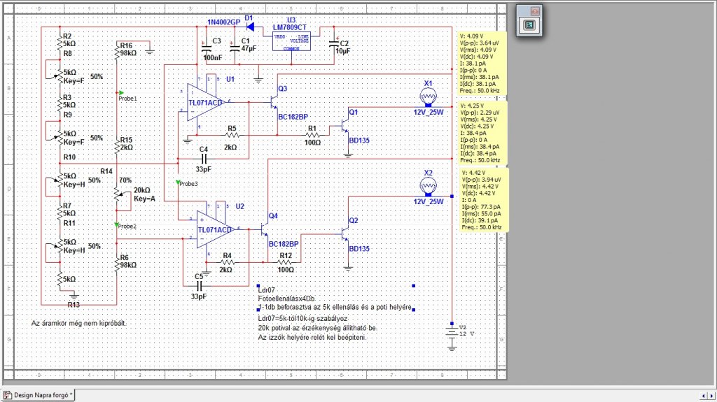

Ha azt számolom hogy 28000ft volt és napos időben 100-120W-ot tudna teljesiteni már megérte.Már kész van a napkövető elektronika elvi rajza.Saját fejlesztés . Multisimbe is tesztelhető.
(#) végyé válasza Lac364 hozzászólására (») Nov 3, 2011 /
Természetesen forgatva sokkal többet kilehet hozni belőle. Sokan lenézik mert nem sok nyereséget ad, de azért egy délre állitott napelemnél nem mindegy hogy délután oldalról éri a fény, vagy szembeforditva a lemenő napppal még órákig termelhet.
Eza forgató nekem magas, enyire nem értek hozzá ezért éninkább PIC el oldottam meg

(#) Lac364 válasza végyé hozzászólására (») Nov 3, 2011 /
Na ja ,mert a PIC egyszerübb?
