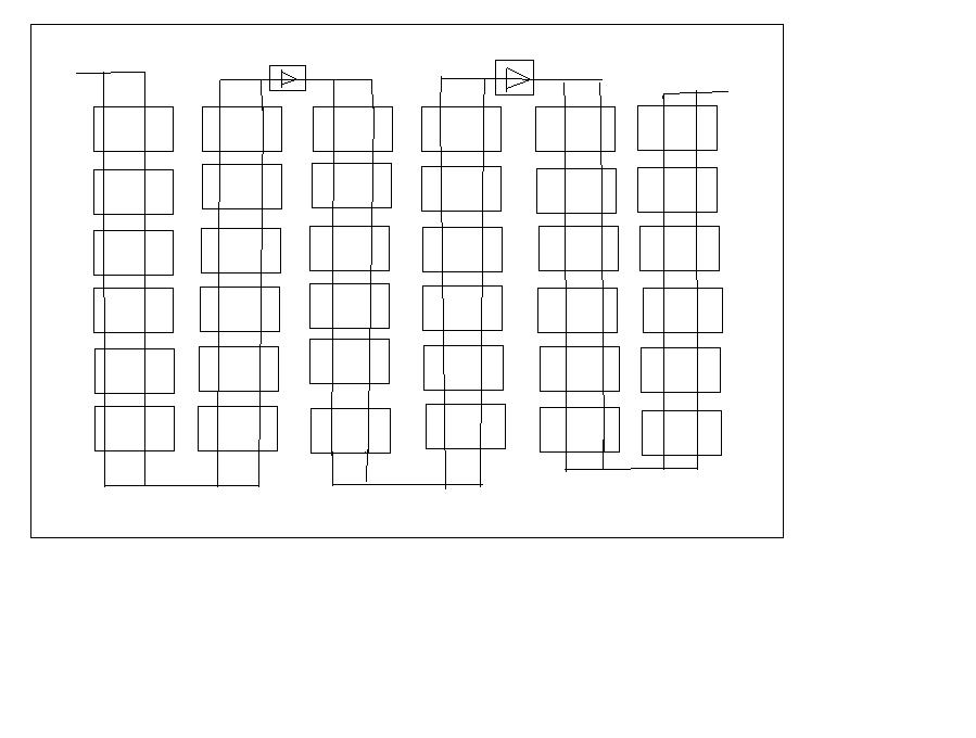

(#) jofy hozzászólása Okt 11, 2011 /
Építettem egy napelem cellát és az lenne a kérdésem, hogy a kimenetet hogyan védjem le diódával visszáram ellen. Természetesen töltésvezérlőre van kötve, de szeretnék még építeni cellákat és ezek majd párhuzamosan lesznek kötve... Előre is köszi!
(#) végyé válasza jofy hozzászólására (») Okt 12, 2011 /
Sehogy.
Ha 2 egyforma feszültségűt kötsz párhuzamosan és az egyik totál sötétbn van akkor sem kap akkora feszültséget ami meghaladná a záróirányú letörést.
Szerintem a soros dióda felesleges, csak a teljesitmény egy részét emészti fel.
(#) jofy válasza végyé hozzászólására (») Okt 13, 2011 /
üdv
Köszi a választ! Amúgy majd 3 db 36db cellából összeállított napelem lesz párhuzamosan kötve. Amúgy a napelemek minden második sor cellája le lesz védő diódázva polaritás védelem szempontjából és csak azért gondoltam levédeni a kimeneteket, hogy ne dolgozzanak egymásra. Viszont a 3 napelem teljesítménye és feszültsége azonos lesz. ezek szerint akkor oda nem kell dióda...
(#) végyé válasza jofy hozzászólására (») Okt 13, 2011 /
Hova lesznek a diódák? Ha egy skiccet láthatnánk....
(#) jofy hozzászólása Okt 13, 2011 /
Nagy vonalakban így néz ki 1db cella...
És így lesznek majd párhuzamosan bekötve

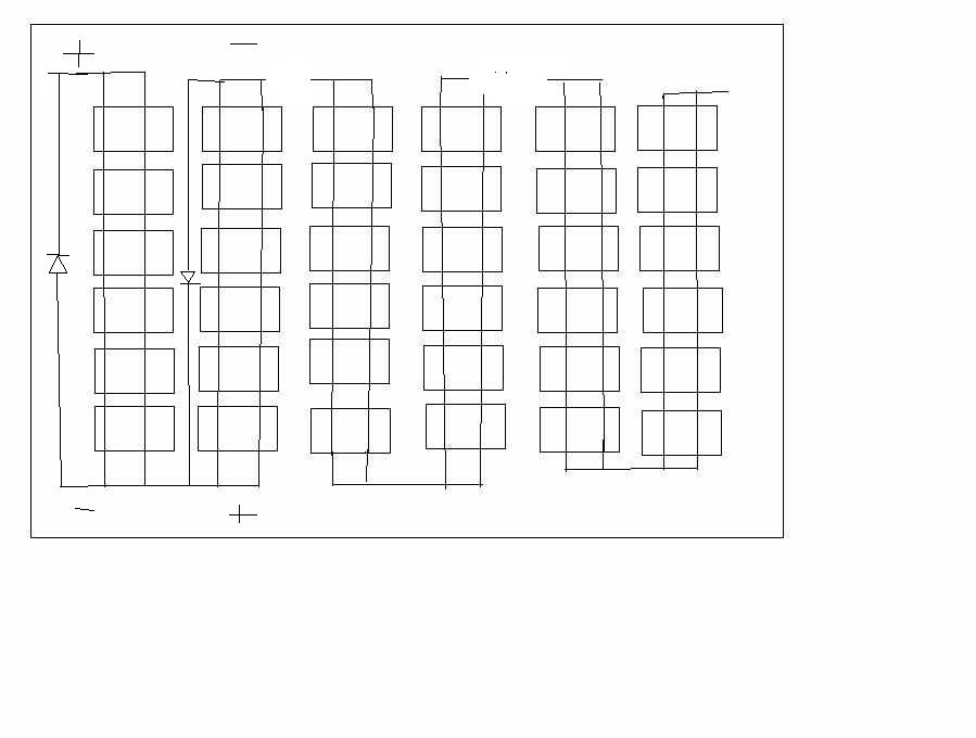

(#) végyé válasza jofy hozzászólására (») Okt 14, 2011 /
Na azok a diódák tök felelegesek. Minden ilyen dolgon csak a teljesitményed veszik el. Amit be kell oszloponként tenni az 1-1 dióda olyan polaritással. hogy az oszlop feszültsége záróirányban feszitse elő.

(#) végyé válasza jofy hozzászólására (») Okt 18, 2011 /
Ilyen formában kell diódázni minden oszlopot. A diódák olyanok legynek hogy elbirják a tábla áramát.

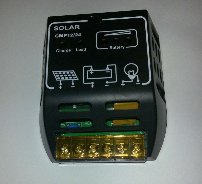

(#) Steven84278 hozzászólása Okt 19, 2011 /
Sziasztok fórumozók! A napelemes töltőberendezésemen azt vettem észre, hogy a 44Ah 12V-os akku töltés közben sistergő/pattogó hangot ad. Emellett a töltésvezérlő kimenetén töltés alatt 15,6V is mérhető, és az akku állapotát jelző ledek vakítóan világítanak.
Még nem tapasztaltam ilyet. Ez mostanában 3,15A töltőáramnál figyelhető meg.
(#) végyé válasza Steven84278 hozzászólására (») Okt 19, 2011 /
Akkor meghalhatott a töltésvezérlő. Ugyan hőfokfüggő a töltési végfesz, de 14.5 V nál feljebb nem igen mehetne. Óvatosan vele nehogy tönkrevágja az akkut.
Egyébként milyen a vezérlő és milyen a napelem?
(#) Barret válasza Steven84278 hozzászólására (») Okt 19, 2011 /
És töltés közben az akku feszültsége fel is megy 15,6V-ra? Mert azt az ólom akku nagyon nem szereti...

(#) Steven84278 válasza Barret hozzászólására (») Okt 19, 2011 /
Heló! A töltésvezérlőre ahogy rákapcsoltam a napelemet, úgy egyre intenzívebben kezdett el világítani mindhárom piros LED.
http://www.hobbielektronika.hu/forum/files/ca/ca45dea2d129ad436defb...3e.jpg
Ekkor megmértem hány volt mérhető a tölt vez. kimenetén: 15,6V
Le is kapcsoltam róla a napelemet, majd megmértem hány volt van az akkuban: 14,8V.
~15percel később 13,2V-ra csökkent.
(#) végyé válasza Steven84278 hozzászólására (») Okt 20, 2011 /
A lehetséges hibaok a vezérlő FET szakadása. Ezek számomra egyenlőre érthetelen módon a töltést ugy korlátozzák, hogy ha feltöltödött az akku rövidrezárják a napelemet.
Ha az a rövidrezáró alkatrész szakadt ninc sami megszüntesse a töltést.
Az akufeszültség a lekapcsolás után jól alakul.
